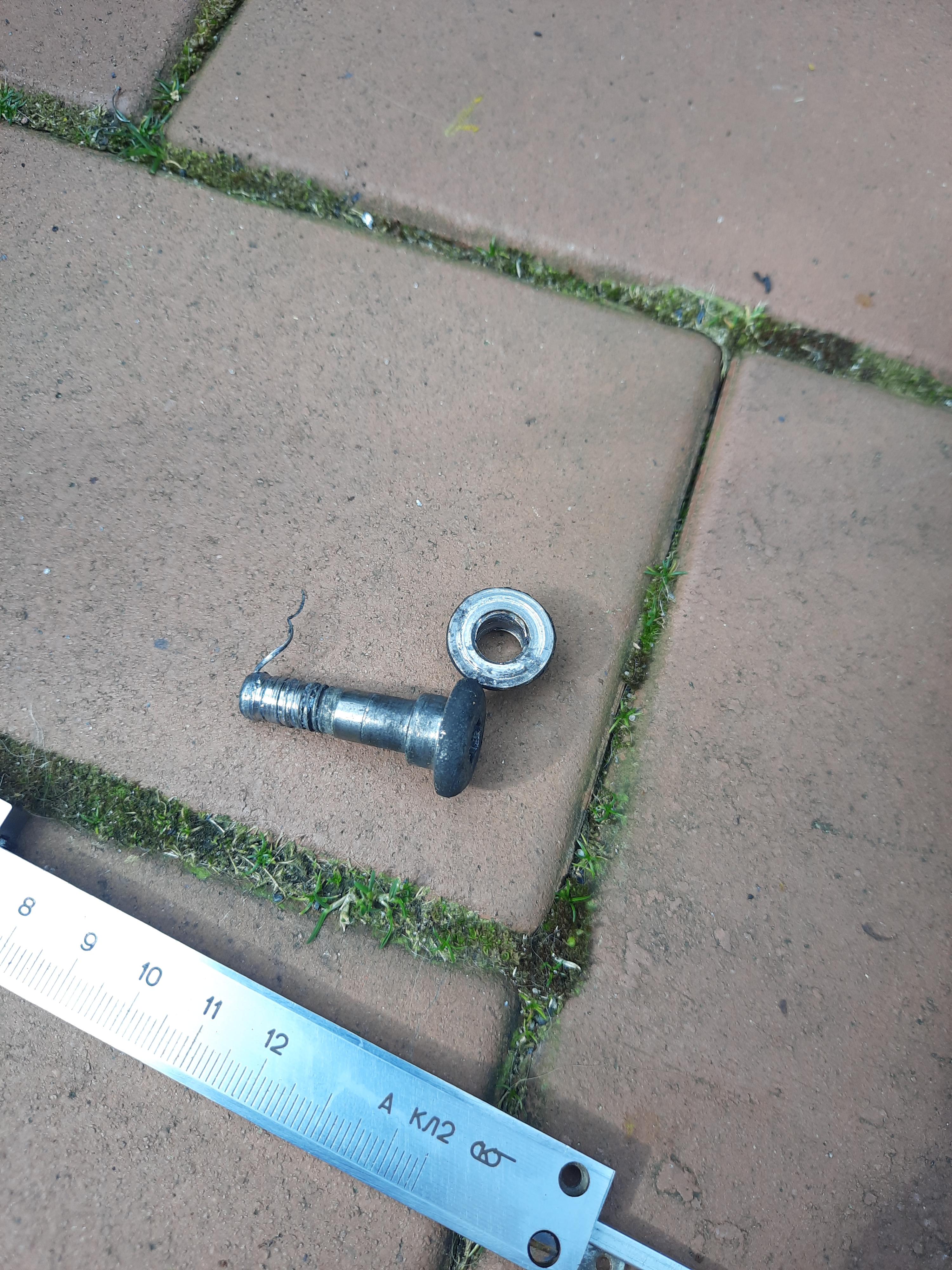

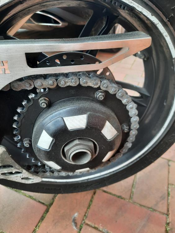

Evel Knievel Geschrieben 16. April 2023 report Geschrieben 16. April 2023 Moin, Gerade beim Kette schmieren festgestellt daß 4 der 6 Befestigungsschrauben am Kettenrad locker sind. Jetzt kann ich die nicht lösen und auch nicht befestigen. Was n das für ne schwachsinnige Konstruktion? Evtl ja einer ne Idee. Viele Grüße im die Runde Zitieren
Zioux Geschrieben 16. April 2023 report Geschrieben 16. April 2023 Verstehe die Frage nicht so richtig. Stehe gerade selbst davor. Das ist ne Schraube, vermutlich mit Inbus und ne selbstsichernde Mutter. Also Inbus und Schüssel oder Nuss , natürlich passend, und festziehen. Probier mal Gruß Zioux Zitieren
Rowdy Geschrieben 16. April 2023 report Geschrieben 16. April 2023 Da wird nur die Schraube durchgesteckt und mit der selbstsichernden Mutter festgezogen. Die Schaube hat Inbus. Zum Festziehen der Mutter musst mit einem Inbus gegenhalten. Ist etwas fummelig aber machbar. Drehmoment ist glaube ich 33 NM, bin aber nicht ganz sicher. Zitieren
East Geschrieben 16. April 2023 report Geschrieben 16. April 2023 Jipp, Inbuss und selbstsichernde Muttern, völlig korrekt. Zitieren
Evel Knievel Geschrieben 16. April 2023 Autor report Geschrieben 16. April 2023 Das hab ich mir auch so gedacht. 6mm Inbus von der Rückseite und 12er Nuss von vorne. Kann ja nicht so schwer sein. Aber die Muttern drehen durch. Ich bekomme die weder ab noch fest. Das ist das Problem. Zitieren
East Geschrieben 16. April 2023 report Geschrieben 16. April 2023 Mhmm, da werden dann wohl die Gewinde doll gedreht sein, da bleibt dann nur Gewalt, Mutternsprenger, Hammer und Meißel oder Flex, Zitieren
Evel Knievel Geschrieben 16. April 2023 Autor report Geschrieben 16. April 2023 Ok, ich dachte daß da evtl irgend ein Englischer Ingenieur eine beknackte Idee hatte. Dann gehen wir mal mit Gewalt dran. Danke euch. Zitieren
Zioux Geschrieben 16. April 2023 report Geschrieben 16. April 2023 Und das an vier von 6 Schrauben? Selbst wenn die sich lösen, sollte doch das Gewinde "unter" Mutter intakt sein. Sachen gibt's. Zitieren
Evel Knievel Geschrieben 16. April 2023 Autor report Geschrieben 16. April 2023 Ich hab mal eine ab gemacht. Zum schluss ging nur mit hammer und Dorn. Die sind sowas von im Eimer. Eine schraube soll 16€ kosten. Das ist ja wohl ein witzl Zitieren
East Geschrieben 16. April 2023 report Geschrieben 16. April 2023 Junge Junge, da hat es aber jemand mit dem vorgeschriebenen Drehmoment sehr gut gemeint Zitieren
minischda Geschrieben 16. April 2023 report Geschrieben 16. April 2023 naja, 33 ... 330 .... kann ja mal im Eifer des Gefechts passieren Magic Footprince und Rowdy reagierten darauf 2 Zitieren
SprinterPeter Geschrieben 16. April 2023 report Geschrieben 16. April 2023 oder zu lange locker. Zitieren
Rowdy Geschrieben 16. April 2023 report Geschrieben 16. April 2023 Hab bei meiner Speedy eben geschaut. Selbstsichernde Muttern sind das glaube ich nicht. Sonst würde im WHB vorgegeben werden die bei Kettenradwechsel zu erneuern. Zitieren
Evel Knievel Geschrieben 16. April 2023 Autor report Geschrieben 16. April 2023 Selbstsichernde muss nicht unbedingt. Die meisten machen das mit sicherungslack. Aber wie das der Vorgänger oder sonst wer hinbekommen hat, frag mich einer. Egal. Die kommen alle neu. Zitieren
Jochen ! Geschrieben 17. April 2023 report Geschrieben 17. April 2023 Glaube ist nicht Wissen. T3350004 Locknut Flanged M8 x 1.25 Selbstsichernd mit Federblech, nicht mit Nylonring (wegen den Bestandteilen des Kettenfettes) . Evel Knievel reagierte darauf 1 Zitieren
Evel Knievel Geschrieben 17. April 2023 Autor report Geschrieben 17. April 2023 Habe heute 6 Stück bei Triumph direkt bestellt. 50€ das ist günstiger als ich zunächst dachte. Zitieren
joe8353 Geschrieben 18. April 2023 report Geschrieben 18. April 2023 Hi, das hatte ich leider auch schon mal: wenn die 33Nm überschritten werden, längen sich diese K*ckschrauben auch gerne. Mattol hatte mal einen Umbaukit als Sammelbestellung: Gewindebuchsen und Ti-Schrauben... Ich glaube, in meinem Keller liegt noch ein Satz von diesen Schrauben rum, aber das ist jetz auch zu spät für Dich, schade. Gerhard Zitieren
Evel Knievel Geschrieben 19. April 2023 Autor report Geschrieben 19. April 2023 Hi, Ja, schade. Ich denke die kommen die Tage. Aber dennoch danke. Zitieren
