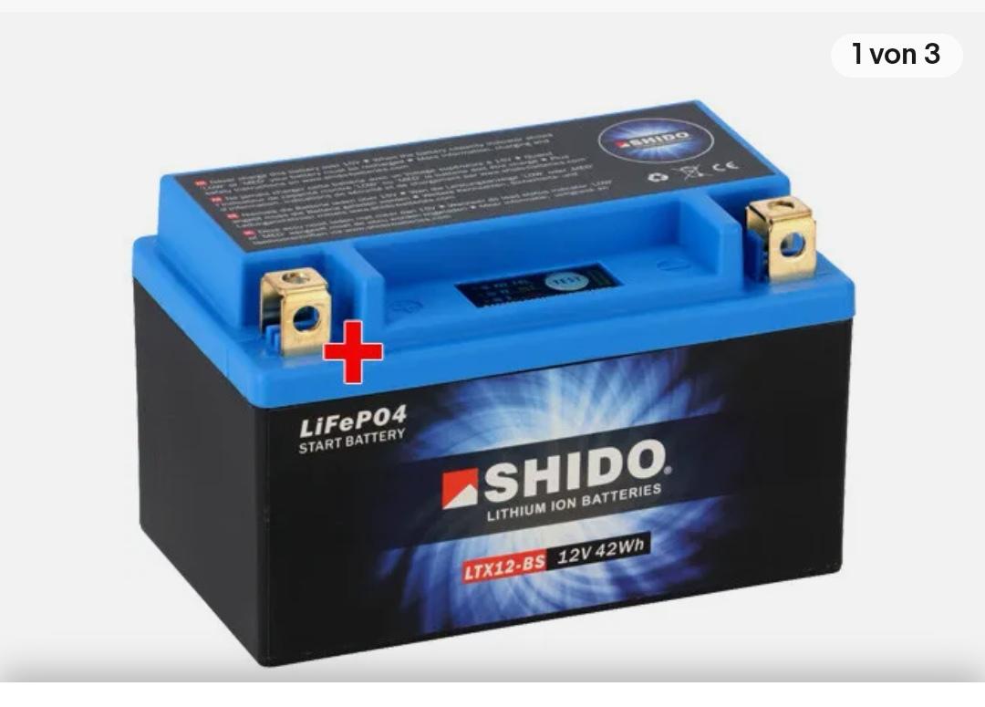

Speedy1968 Geschrieben 3. Juni 2024 report Geschrieben 3. Juni 2024 Am 30.4.2023 um 18:47 schrieb Daniel 81: So… jetzt stand der Eimer gerade mal 3 Tage.. liegt es an der Batterie?? Oder könnte es noch etwas anderes sein? vielen Dank 🙋♂️ IMG_3209.mov Moin, gehe da auch erstmal von aus das die Batterie hin ist, gib 70 Euro für ne Shido Lithium aus, auch 3 kg weniger Gewicht, habe die auch in meiner NJ verbaut. LTX 12 BS Die brauchst du die ersten Jahre überhaupt nicht laden, evtl. einmal im halben Jahr. Hatte früher auch YUASA, JMP, auch ne Black Max BS 12. Hatte keine Lust mehr mit diesen Erhaltungsladungen im Winter. Die neuen Mopeds von T haben ja mittlerweile auch Lithium ab Werk verbaut. Zitieren
mad michel Geschrieben 4. Juni 2024 report Geschrieben 4. Juni 2024 Noch einen Tipp: Bevor Du Dich für eine Lithium entscheidest, prüfe die Ladespannung die ankommt. Die Lithium vertragen max. 14,5 V ! Bei den alten Reglern kommen auch gern mal 14,7 oder gar 14,8 V je nach Drehzahl an der Batterie an. Das machen die Lithium nicht lange mit. Bist Du ein Fahrer der auch gern aml im Winter nach einer kalten Nacht aufs Bike steigt? Auch hier haben die Lithium ihre Probleme, und brauchen ein wenig Wärme um Ihre beeindruckende Leistung abgeben zu können. Zitieren

ollilouven Geschrieben 4. Juni 2024 report Geschrieben 4. Juni 2024 Letzten Sommer hatte ich mir auch die besagte shido LiFePO4 Batterie gegönnt, sehr beeindruckende Startleistung. Aber nach der Winterpause, Anfang März bei einstelligen Temperaturen sah das ganze wieder anders aus, leider. Daher hab ich mir eine AGM Batterie besorgt, seitdem keine Startprobleme mehr, auch wenn es über Nacht kalt war und ich um 5:30 zur Frühschicht gefahren bin. Wenn die neuen Triumphs serienmäßig Lithium Batterien verbaut haben, gibt's da im Kalten auch Startprobleme? Zitieren

mad michel Geschrieben 5. Juni 2024 report Geschrieben 5. Juni 2024 (bearbeitet) vor 11 Stunden schrieb ollilouven: Letzten Sommer hatte ich mir auch die besagte shido LiFePO4 Batterie gegönnt, sehr beeindruckende Startleistung. Aber nach der Winterpause, Anfang März bei einstelligen Temperaturen sah das ganze wieder anders aus, leider. Daher hab ich mir eine AGM Batterie besorgt, seitdem keine Startprobleme mehr, auch wenn es über Nacht kalt war und ich um 5:30 zur Frühschicht gefahren bin. Wenn die neuen Triumphs serienmäßig Lithium Batterien verbaut haben, gibt's da im Kalten auch Startprobleme? Das Problem liegt an den LiFePO4 Batterien. Diese können grundsätzlich keine tiefen Temperaturen vertragen, bzw. geben bei tiefen Temperaturen keine hohen Leistungen ab. Da hilft dann ein Trick: Die Zündung mit voller Beleuchtung einschalten. (Klappt mit H7/4/1 Glühlampen am besten, nicht mit LEDs) 5 min. Warten. Durch die Leistungsabgabe erwärmt sich die LiFePO4 Batterie leicht und einem erfolgreichem drehen des Anlassers sollte nun nichts mehr im Wege stehen. Im ersten Moment denkt man was für ein Quatsch, einer vermeintlich "schwachen Batterie" auch noch die volle Beleuchtung "zuzumuten". Funktioniert aber wirklich. Bearbeitet 5. Juni 2024 von mad michel Highlander556 und LuKu reagierten darauf 2 Zitieren
schmidei Geschrieben 5. Juni 2024 report Geschrieben 5. Juni 2024 Ist im Prinzip richtig, hilft bei der NJ aber nur ganz selten. Also wer im Winter fahren will sollte am besten einmal fremdstarten. Den ganzen Tag über funktioniert es dann Problemlos. Oder anders: LiFePo bei der NJ ist nur was für gestörte Leichtbaufetischisten, die schon jedes Loch gebohrt haben. Solls ja geben Highlander556, Necrol, Rowdy und 2 Weitere reagierten darauf 2 3 Zitieren
