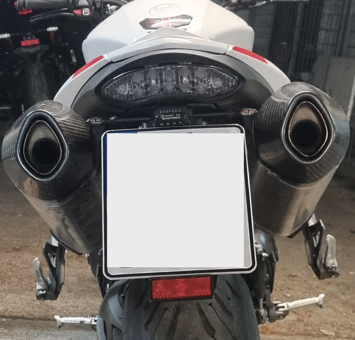

BobBaumeister Geschrieben 6. Mai 2023 report Geschrieben 6. Mai 2023 Hi, ich habe an meiner Speedy auch den KZH umgebaut und wollte auch unbedingt die Evotech IT Variante mit Blinkern zwischen den Endtöpfen (inkl. legalem Abstand). Du hast zwar explizit die Atto Blinker erwähnt, kann dir hier aber auch noch eine alternative Variante zeigen (so wie es sich für ITler eben gehört ¯\_(ツ)_/¯). Zum Umbau habe ich damals verwendet: Evotech IT KZH + passende Kennzeichenleuchte von Evotech (muss man teilweise separat dazu kaufen) Gazzini Blinkeradapter/verlängerung M8x45mm (gibts bei Louis - bin mir nicht sicher ob Links hier erlaubt sind, deshalb hier die Artikelnummer 10020892; leider relativ teuer für das bisschen Alu) Adapterkabel Blinker Triumph (damit kannst du Zubehör Blinker (die du an das Adapterkabel lötest/crimpst) einfach in den Original Kabelbaum einstecken) Highsider Sonic-X2 Blinker (Atto Blinker gehen leider mit der o.g. Blinkerverlängerung nicht da die Atto ein M5 Gewinde haben aber die Gazzini ein M8) Schraubensicherung Das Resultat sieht dann so aus: Auf dem sieht es nur so aus als ob die Blinker an den Endtöpfen anstehen würden, in der Realtität ist da jeweils noch so ca 7mm Platz (also auch genug Platz für Vibrationen etc. imho). Vllt. kann ich dir damit weiterhelfen, vllt. habe ich auch nur weitere Verwirrung gestiftet Zitieren

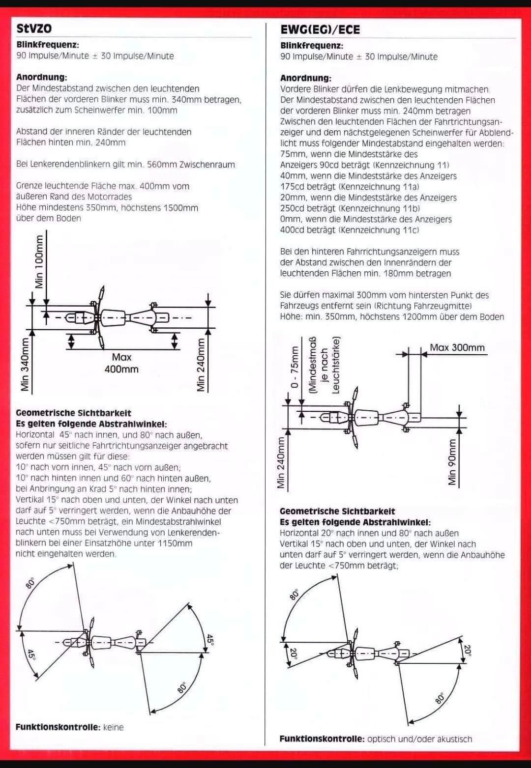

RisagerQQ Geschrieben 13. Mai 2023 Autor report Geschrieben 13. Mai 2023 Hi, zum Thema Blinker-Verlängerungen hätte ich als eventuelle "Alternativen" folgende Produkte im Netz gefunden bei MS-Biketec: Adapter M5 auf M8 x 40mm bei Tecbike: Blinker Adapter Innen M5 Außen M8 Länge 40 mm bei Motoin: Kellermann: Atto M8 x 40mm Adapter bei ABE-Motorradzubehör: R & G Blinker Verlängerung M8 x 50 mm oder M8 x 65 mm bei Louis: die von dir genannten Gazzini Blinkeradapter M8 x45 mm (15,5MM), haben mittlerweile wohl die Artikelnummer 10020895 Ein paar davon könnte ich somit mit den Kellermann Atto verwenden? Dazu die Frage, welche Länge müssen die Verlängerungen ca. haben, um auf den legalen Blinker-Abstand (meine ja das waren 180mm d.h. 18cm) zu kommen? Natürlich ist das auch wieder abhängig davon, welche Blinker man verwendet, da die ja auch nochmal eine entsprechende Länge etc. haben. Kann man da z.B. sagen, dass prinzipiell welche ab 40mm ausreichen? Welche mit z.B. 65mm kann ich mir eigentlich nur als "zu breit" für die Variante zwischen den Töpfen vorstellen? Alternativ würde ich auch noch auf die oft genannten Rizoma Leggera Blinker umschwenken, wenn das mit den M8-Verlängerungen schlichtweg einfacher ist. Wobei ich auch wirklich sagen muss, dass deine Highsider Sonic-X2 auch echt nicht schlecht aussehen - wie sind die von der Leuchtkraft etc. ? Vielleicht hast Atto's im Vergleich ja schon mal gesehen? Vielen Dank & Grüße Benny Zitieren
Gast Geschrieben 14. Mai 2023 report Geschrieben 14. Mai 2023 (bearbeitet) Am 7.5.2023 um 00:32 schrieb BobBaumeister: Hi, ich habe an meiner Speedy auch den KZH umgebaut und wollte auch unbedingt die Evotech IT Variante mit Blinkern zwischen den Endtöpfen (inkl. legalem Abstand). Du hast zwar explizit die Atto Blinker erwähnt, kann dir hier aber auch noch eine alternative Variante zeigen (so wie es sich für ITler eben gehört ¯\_(ツ)_/¯). Zum Umbau habe ich damals verwendet: Evotech IT KZH + passende Kennzeichenleuchte von Evotech (muss man teilweise separat dazu kaufen) Gazzini Blinkeradapter/verlängerung M8x45mm (gibts bei Louis - bin mir nicht sicher ob Links hier erlaubt sind, deshalb hier die Artikelnummer 10020892; leider relativ teuer für das bisschen Alu) Adapterkabel Blinker Triumph (damit kannst du Zubehör Blinker (die du an das Adapterkabel lötest/crimpst) einfach in den Original Kabelbaum einstecken) Highsider Sonic-X2 Blinker (Atto Blinker gehen leider mit der o.g. Blinkerverlängerung nicht da die Atto ein M5 Gewinde haben aber die Gazzini ein M8) Schraubensicherung Das Resultat sieht dann so aus: Auf dem sieht es nur so aus als ob die Blinker an den Endtöpfen anstehen würden, in der Realtität ist da jeweils noch so ca 7mm Platz (also auch genug Platz für Vibrationen etc. imho). Vllt. kann ich dir damit weiterhelfen, vllt. habe ich auch nur weitere Verwirrung gestiftet Ist aber in D nicht TÜV-Konform... der Abstand mag stimmen, aber man kann die Blinker nicht von der Seite sehen, da macht der TÜV nicht selten blöd. Hatte ich auch zuerst so vor, mir hat man aber davon aus genannten Gründen abgeraten. Bearbeitet 14. Mai 2023 von Chefschrauber Zitieren
BobBaumeister Geschrieben 14. Mai 2023 report Geschrieben 14. Mai 2023 vor einer Stunde schrieb Chefschrauber: Ist aber in D nicht TÜV-Konform... der Abstand mag stimmen, aber man kann die Blinker nicht von der Seite sehen, da macht der TÜV nicht selten blöd. Hatte ich auch zuerst so vor, mir hat man aber davon aus genannten Gründen abgeraten. Meine hat damit ohne Probleme TüV bekommen (und dabei kannte ich den Prüfer auch nicht ). Aber gut möglich dass das Ganze bei strenger Auslegung auch nicht ganz korrekt ist. Zitieren
BobBaumeister Geschrieben 14. Mai 2023 report Geschrieben 14. Mai 2023 Am 13.5.2023 um 10:08 schrieb RisagerQQ: Hi, zum Thema Blinker-Verlängerungen hätte ich als eventuelle "Alternativen" folgende Produkte im Netz gefunden bei MS-Biketec: Adapter M5 auf M8 x 40mm bei Tecbike: Blinker Adapter Innen M5 Außen M8 Länge 40 mm bei Motoin: Kellermann: Atto M8 x 40mm Adapter bei ABE-Motorradzubehör: R & G Blinker Verlängerung M8 x 50 mm oder M8 x 65 mm bei Louis: die von dir genannten Gazzini Blinkeradapter M8 x45 mm (15,5MM), haben mittlerweile wohl die Artikelnummer 10020895 Ein paar davon könnte ich somit mit den Kellermann Atto verwenden? Dazu die Frage, welche Länge müssen die Verlängerungen ca. haben, um auf den legalen Blinker-Abstand (meine ja das waren 180mm d.h. 18cm) zu kommen? Natürlich ist das auch wieder abhängig davon, welche Blinker man verwendet, da die ja auch nochmal eine entsprechende Länge etc. haben. Kann man da z.B. sagen, dass prinzipiell welche ab 40mm ausreichen? Welche mit z.B. 65mm kann ich mir eigentlich nur als "zu breit" für die Variante zwischen den Töpfen vorstellen? Alternativ würde ich auch noch auf die oft genannten Rizoma Leggera Blinker umschwenken, wenn das mit den M8-Verlängerungen schlichtweg einfacher ist. Wobei ich auch wirklich sagen muss, dass deine Highsider Sonic-X2 auch echt nicht schlecht aussehen - wie sind die von der Leuchtkraft etc. ? Vielleicht hast Atto's im Vergleich ja schon mal gesehen? Vielen Dank & Grüße Benny Wie lang die Blinkerverlängerung sein muss hängt stark von den Blinkern ab, da diese ja auch unterschiedlich lang/breit sind. Für die Sonic-X2 hatte ich ein Datenblatt gefunden was genau definiert wie weit der Abstand zwischen Gewinde und Blinkerglas ist, wodurch ich dann auch die benötigte Länge der Blinkerverlängerung ableiten konnte. Vielleicht gibts das auch für die Attos (oder jemand aus dem Forum kann dir das ausmessen). Die Gazzini Artikelnummer von dir ist übrigens die Version mit dem dickeren Durchmesser - die Artikelnummer von mir ist nach wie vor die aktuelle für die Version mit dem kleineren Durchmesser die ich auch verbaut habe. Achte bei den Verlängerungen auch immer auf die richtige Innengewindegröße - die muss zu den Blinkern passen. Zu den Sonic-X2 kann ich nur sagen dass die m.E. nach gut sichtbar und recht hell sind (hier ein Youtube Video dazu: https://youtu.be/y6BneXmUG-Y?t=218). Den Vergleich zu einem Atto habe ich allerdings nicht. Zitieren
