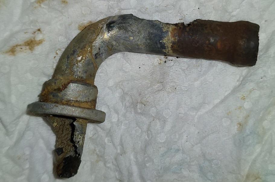

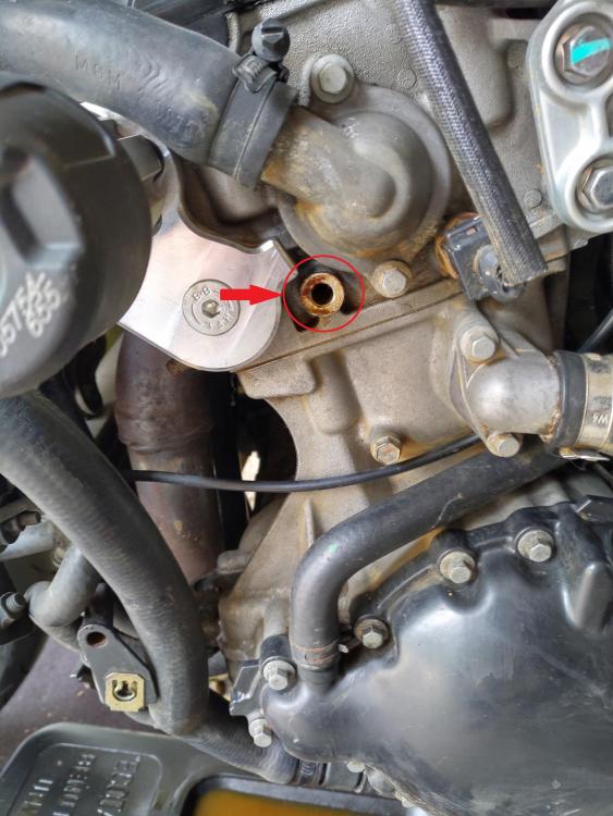

Nach einigen problemlosen Jahren und einer etwas längeren Standzeit musste ich leider feststellen, dass ein Anschlussstück am Motor von dem kleineren Schlauch, der von dem T-Stück unten hoch kommt, etwas vergammelt und undicht ist...ich habe die entsprechenden Bilder angehangen.
Irgendwie konnte ich keine Teilenummer für das Anschlussstück finden, kann das allwissende Forum weiterhelfen oder hat einen Tip  zur Reparatur?

findet sich unter Nummer 27 diese Nummer: T2108037 - SPIGOT, 8.2O/D, 5.6I/D, 90 DEG
Also ein Stutzen mit Außendurchmesser 8.2mm & Innendurchmesser 5,6mm, 90° abgewinkelt.

Mess mal dein altes Teil, evtl. passt das neue ja auch.

@Joe KaVielen Dank, das Teil T2108037 stimmt von den Maßen mit meinem alten überein!

Dieser Abgang (Bypass für den kleinen Kühlkreislauf) war bei allen Köpfen fest eingepresst. Der lies sich weder drehen noch ziehen.
Und wurde so auch jedes mal mit glasperlengestrahlt.....
Demnach musst du im Idealfall nur einen Weg finden, den neuen Abgang am Bund gegriffen zu bekommen, so das du den gerade in die Bohrung geschlagen bekommst.
Als Dichtung bzw. Montagekleber würde ich dir nur Loctite 620 empfehlen. Ist hochfest und hochtemperaturgeeignet.
Plan B wäre für mich Gewinde in die Bohrung am ZK schneiden und mit Kaufwinkeln aus der Pneumatik arbeiten.
Wenn die Bohrung 8,2mm im Durchmesser ist ginge ein 1/8" Gewinde (Kerndurchmesser ~8,5mm)

Auch wenn das Teil merkwürdigerweise nicht für die Daytona aufgeführt ist, ist T2108037 passend nur in schwarz...
Der Einbau ging einfacher als gedacht, etwas sanfte Gewalt und für Motoren geeigneter Silkonkleber haben das Teil in Position gebracht.

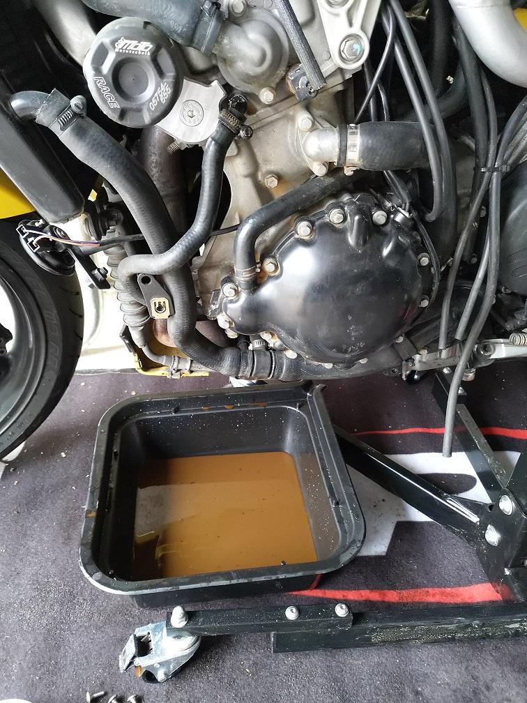

Ich musst nur feststellen, dass 10 Liter Wasser nicht wirklich ausreichen, um ein versifftest Kühlungssystem sauber zu spülen, wenigstens war bei der letzten Spülung Fortschritt zu erkennen (leider habe ich bei meiner Mietgarage keinen Wasseranschluss und muss erst wieder neu gefüllte Kanister ranschaffen).
Der Praxistest steht also noch aus, dann gibt es noch ein Update.
