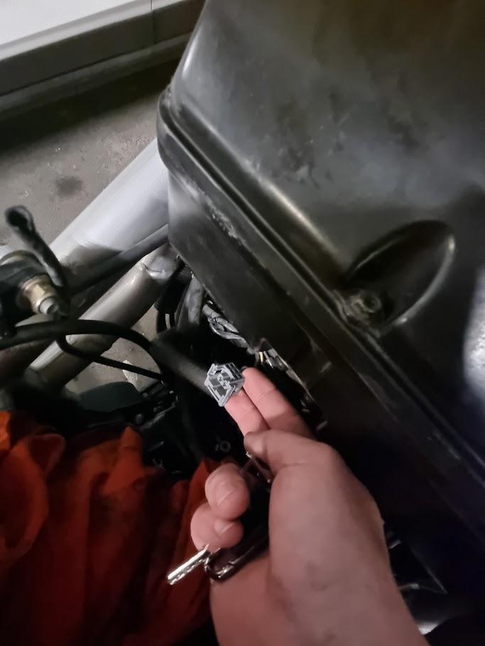

Jetzt hab ich den Tank abgebaut um auch noch die Kerzen zu testen (und gleich zu tauschen) und mir ist ein grauer Stecker aufgefallen. (Bild)
Ich konnte kein gegenstück finden, was ist das?

Killschalter? :wink:
Der Stecker hat keine Bedeutung, der hängt bei allen so rum.

Hallo Christoph,
Prüfpunkte die ich durchgehen würde:
-Benzinpumpe/-Relais
-Sicherungen
-Stecker Steuergerät.
Vielleicht hilft das.
Grüße,
Diego

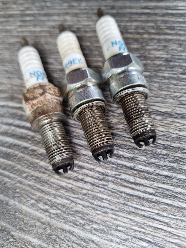

Danke euch allen - es waren eindeutig die Zündkerzen ;)
