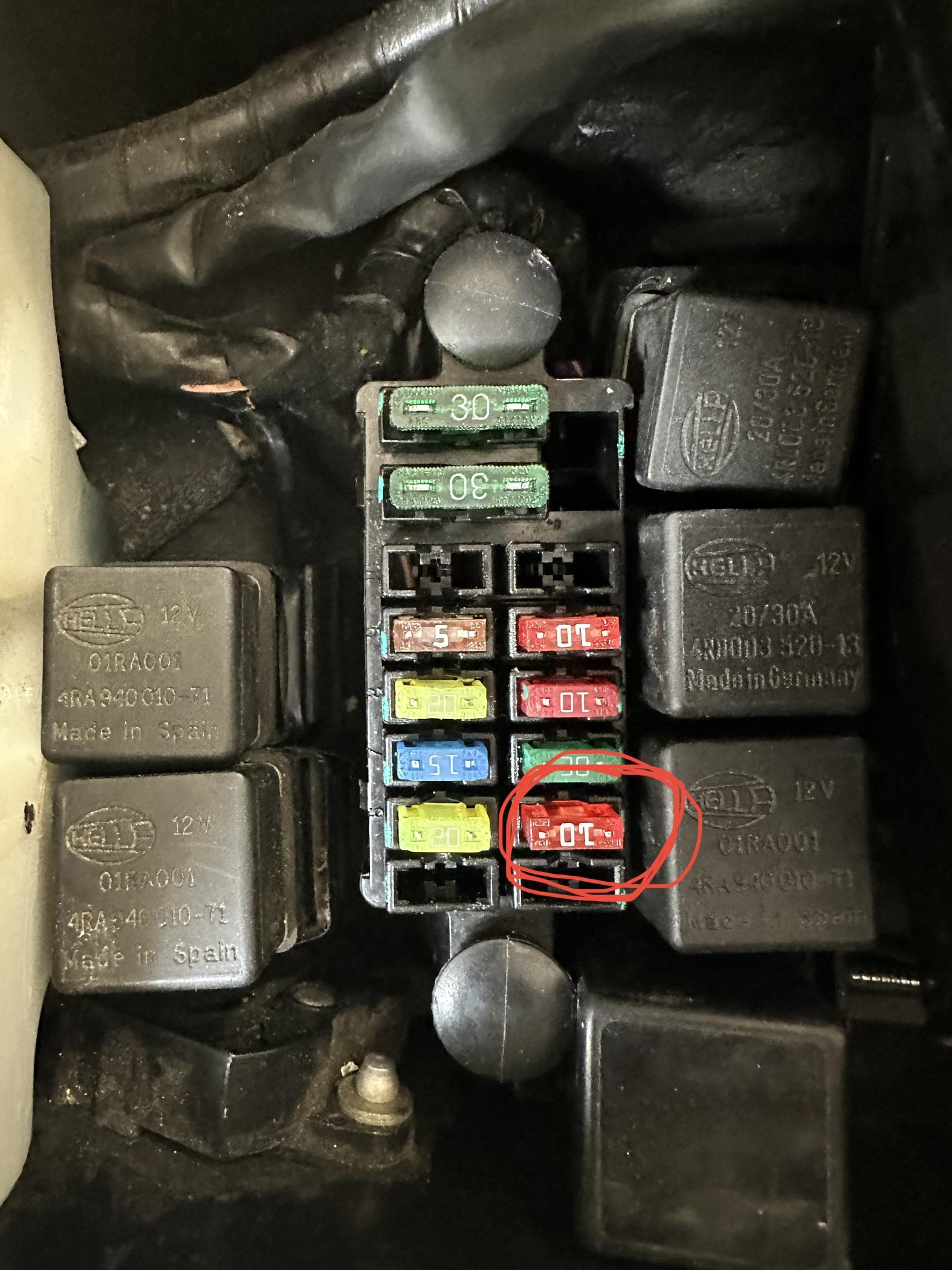

Eine 10A Sicherung(Steckplatz 1) ist durchgebrannt. Foto habe ich hinzugefügt.
Neue rein gemacht Zündschlüssel gedreht und wieder durchgebrannt. Das Spiel dreimal gemacht und dann abschleppen lassen.

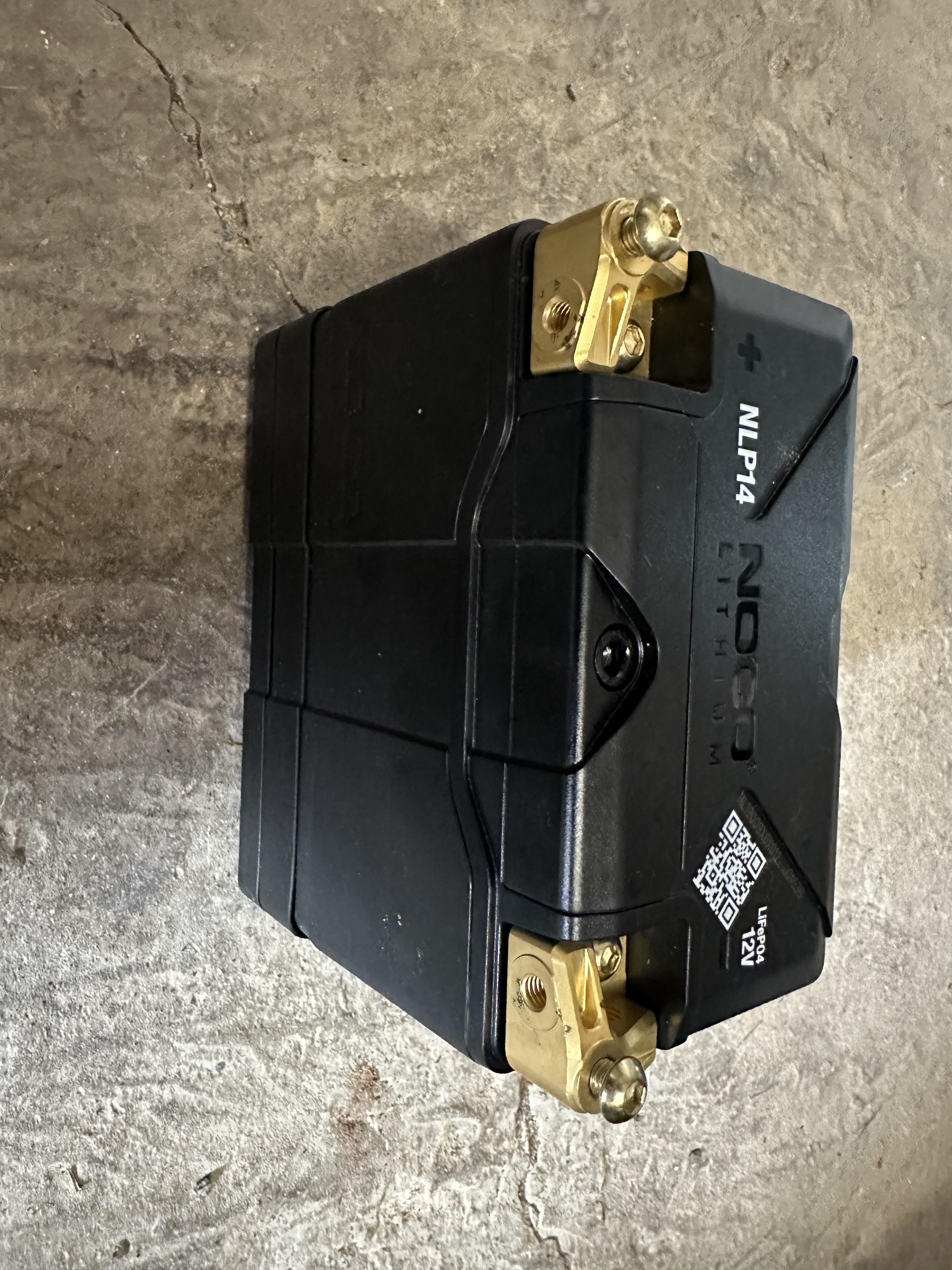

Jetzt habe ich mich dran gemacht auf Fehlersuche. Als erstes ne neue Batterie rein gemacht. Die neue die ich nur ca. 6 Wochen drin hatte eine Nocco Lithium NLP14 habe ich ganz normal geladen und sie zeigt auch laut Multimeter 0,8 Volt an. Also denke ich mal im Arsch.
Mit der neuen Batterie bleibt die Sicherung ganz und der Bordcomputer fährt normal hoch. Leider kann ich sie nicht starten. Es leuchtet auch nicht das Abblendlicht und die „N“ Leuchte leuchtet auch nicht. Beim Killschalter liegt 12V an und er schaltet sie auch durch. Beim Starterschalter liegt keine Spannung an. Es läuft auch keine Kraftstoffpumpe an und sie fährt auch nicht den normalen Zyklus durch. Seitenständerschalter wurde auch überprüft und mit WD40 behandelt.

Schaltplan besorgen und schauen wofür die fragliche Sicherung zuständig ist.
Was auch nie schadet, ist den Sicherungskasten mal zu demontieren und sich die Anschlüsse auf der Unterseite ansehen. Da hab es auch schon Fälle von Gammeln.
