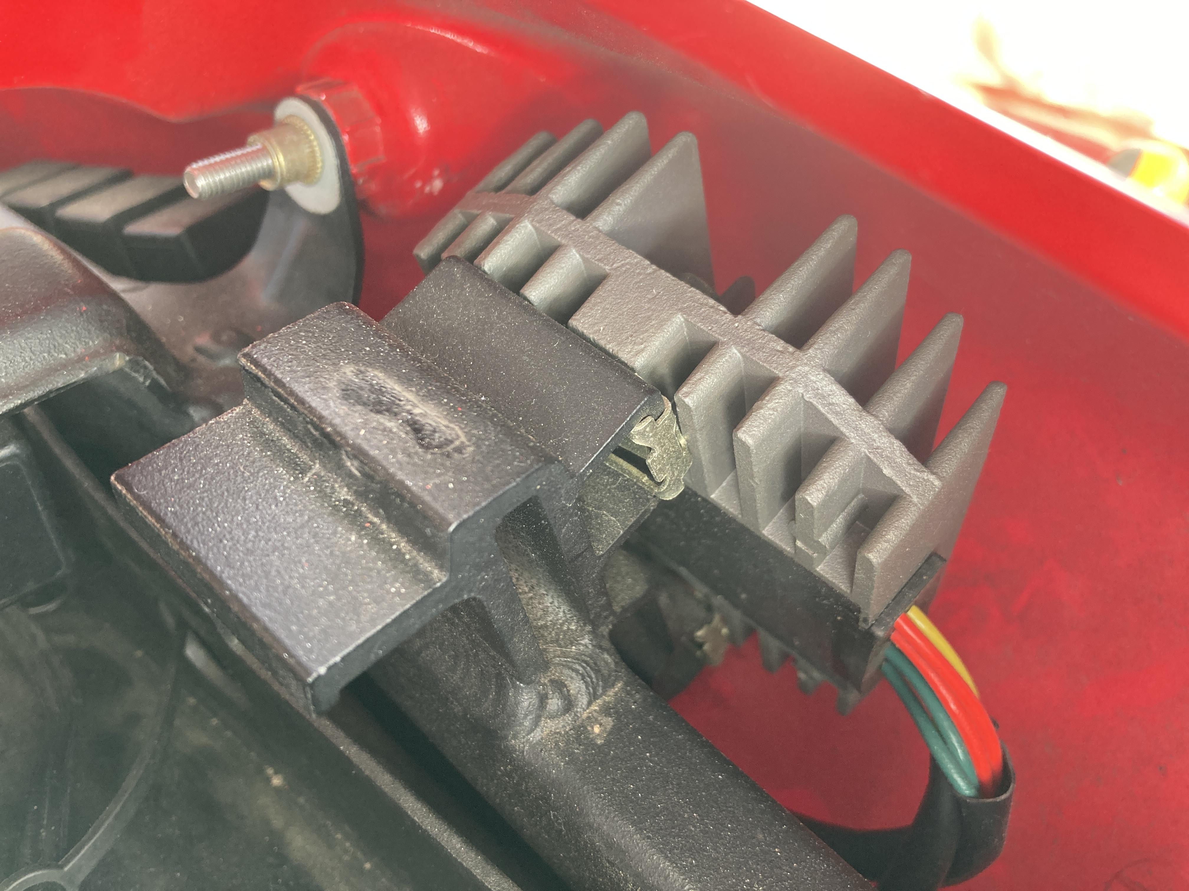

ich hatte jahrelang Probleme mit Batterien an meiner 2003er Tona.
Habe mindestens 3 Stück „verschlissen“. Dann dachte ich, ob der Regler vielleicht kaputt ist…
Die Triumph Werkstatt (ja, tatsächlich Triumph) bot mir einen gebrauchten Regler für 50 Euro an. Eingebaut und keine Besserung. Irgendwann habe ich dann die Spannung der Phasen gemessen und gedacht „Der Regler ist im A…“
Bei Tante Luise einen MosFET Regler für gut 100 Euro bestellt und eingebaut. Alle Probleme sind weg.
Die beiden Original Regler waren defekt und haben wohl 4 Batterien geschrottet. Das letzte Versagen passierte bei Waldmichelbach im Odenwald, als mitten während der Fahrt alles aus ging. Kann schon mal gefährlich werden so was…
Also bei Batterie Problemen gerne mal die Spannung der 3 Phasen messen; sollten sehr gleich sein. Auch ein Abfall der Spannung bei höheren Drehzahlen lag bei mir am defekten Regler.
Ich hoffe es hilft dem Einen oder Anderen.

wenn du hier die Suche bemüht hättest, hättest jede Menge Lesestoff zu Reglern und LiMas gefunden. Der Längsregler ist auch nicht das Maß der Dinge, auf Dauer erledigt der auch die LiMa.
Ne vernünftige Lösung gibt es bei .... :suche:
