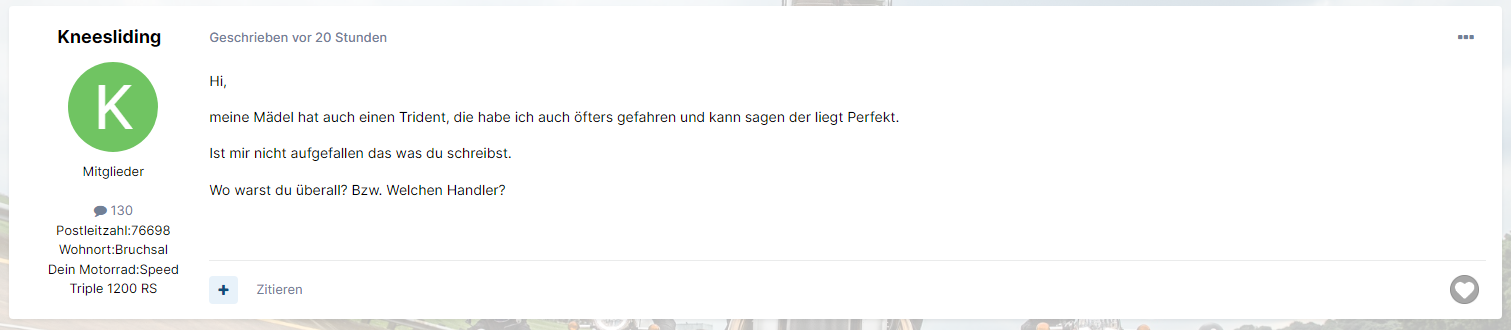

Kneesliding Geschrieben 6. Juni 2023 report Geschrieben 6. Juni 2023 Hi, meine Mädel hat auch einen Trident, die habe ich auch öfters gefahren und kann sagen der liegt Perfekt. Ist mir nicht aufgefallen das was du schreibst. Wo warst du überall? Bzw. Welchen Handler? Zitieren
