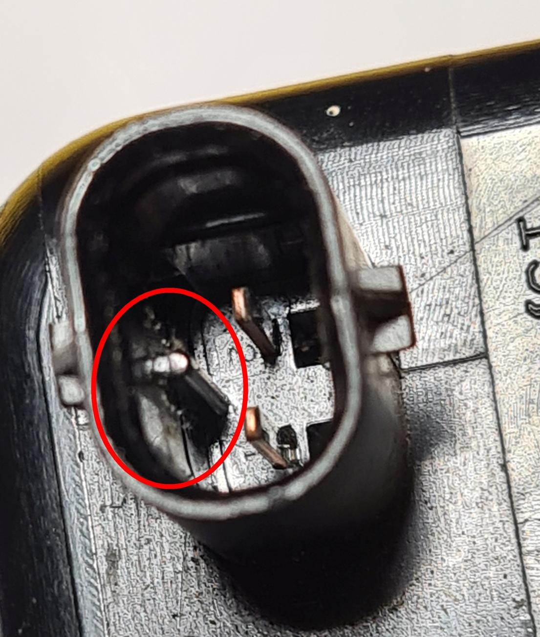

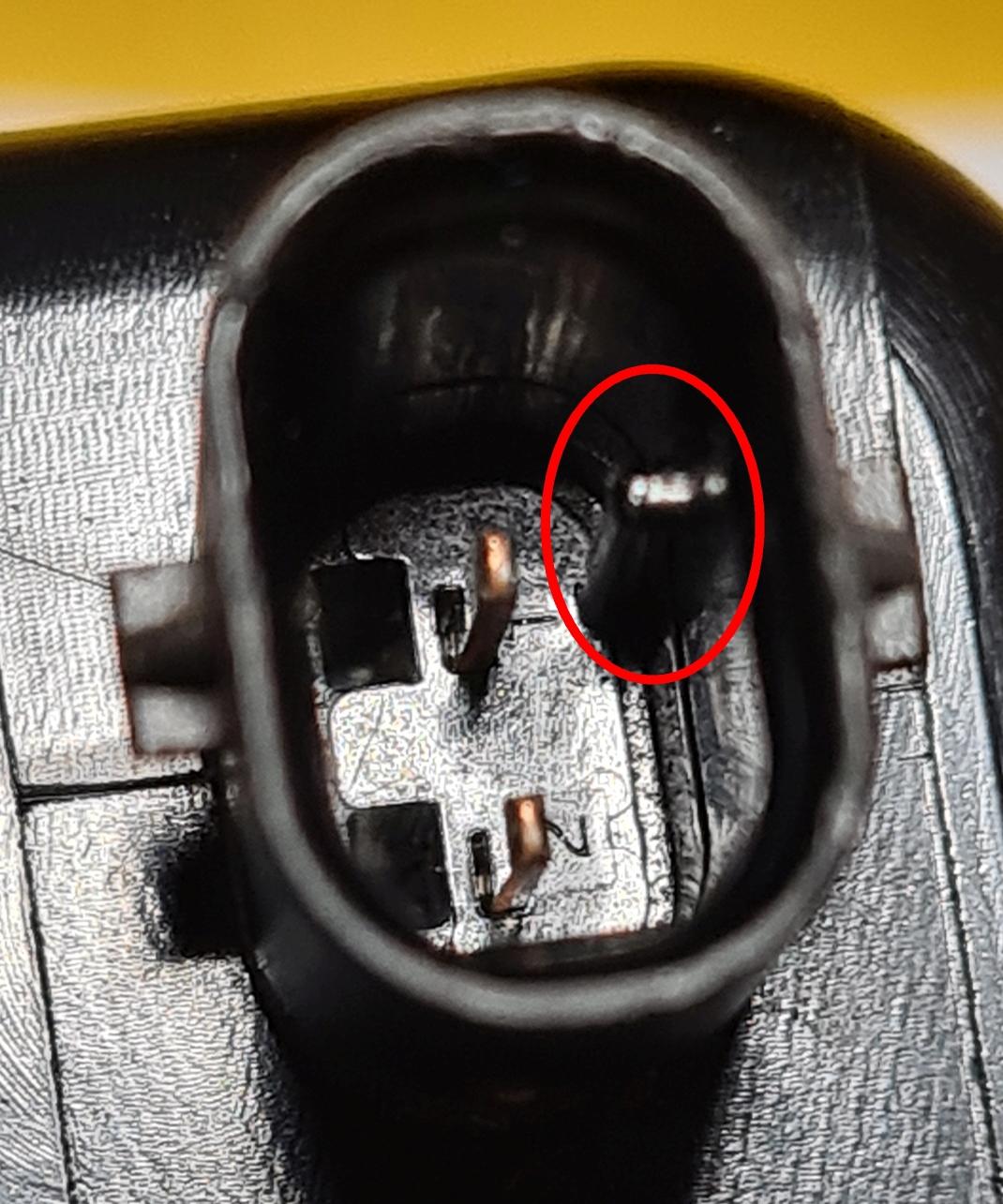

Ich habe mir für meinen ID.3 die LED-Lichtleisten gebraucht besorgt (1x LED links 10A941653C; 1x LED rechts 10A941654C), diese benötigen z.B. folgenden Stecker: 4F0973702.
Nun habe ich das Problem, dass die linke LDE-Leiste mit dem o.g. Stecker passt, die rechte Seite jedoch den Steg nicht mittig, sondern versetzt hat. (siehe Fotos)
Steg mittig-passt: Steg-mittig.thumb.jpg.6a2031336a45d3d97b95cc4b1c158351.jpg
Steg seitlich-passt nicht: Steg-seitlich.thumb.jpg.433590a58b7fc06f4560dccd6ccd30e7.jpg
Weiß jemand zufällig, welcher Stecker hier passen könnte?????

Dreht man den Stecker mit dem "seitlichen" Steg um 180° sieht er identisch zum anderen aus?!? :confused:
vor 15 Stunden schrieb Odin:
Nein, die Stege sind unterschiedlich angebracht, alle Varianten des "Steckereinführens" habe ich ausprobiert.
Jedoch habe ich eine Lösung gefunden, der außermittige Steg wird einfach entfernt, dann passt der zweite Stecker...
… Hauptsache die LED-Lichtleiste paßt und der Stecker hält.
Das sind Codierungen des Stecker um Verwechslungen auszuschließen.  Sieht aus wie eine TE Stecker, da wird  der Code mit A;B., usw. angegeben
