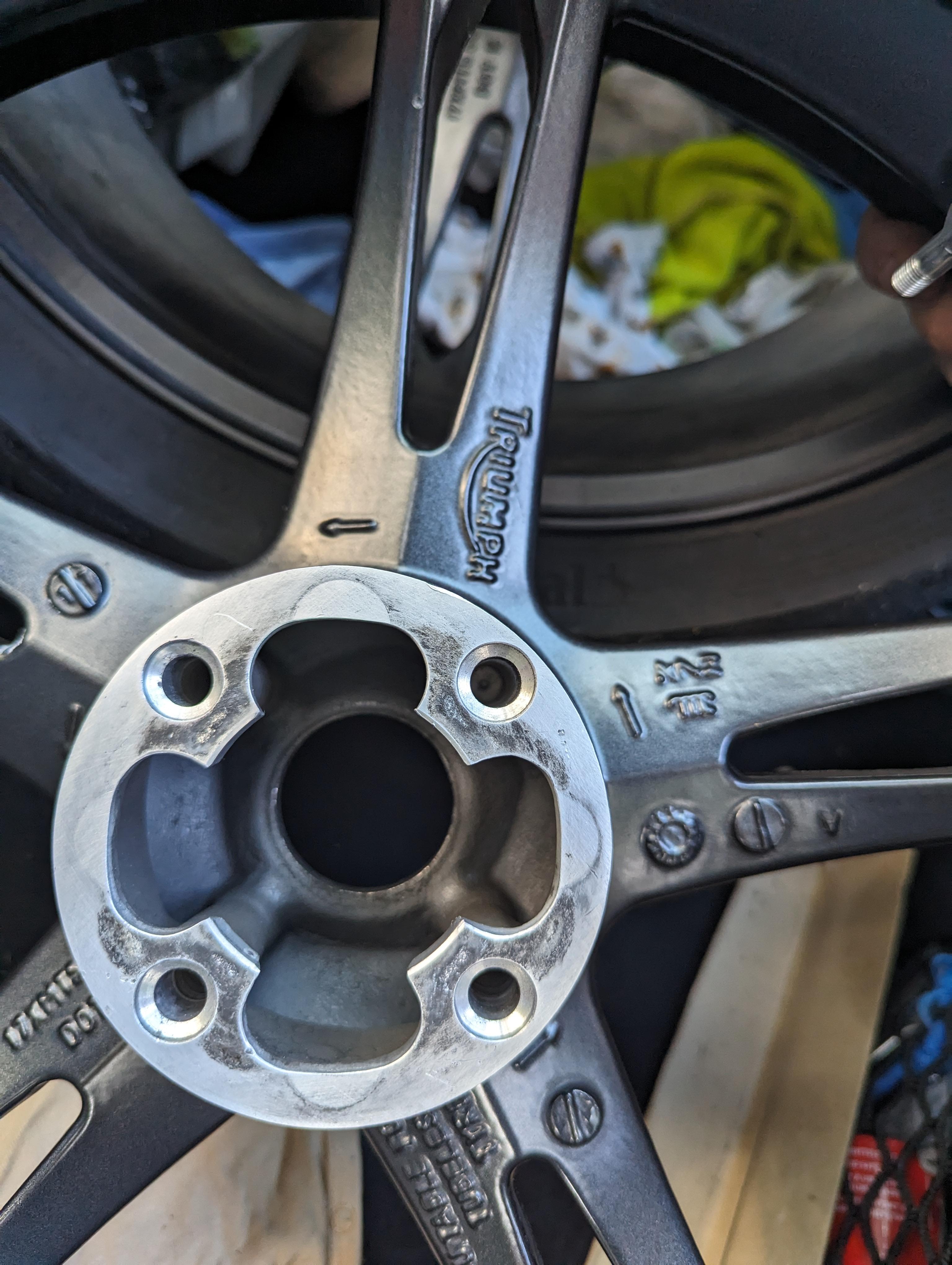

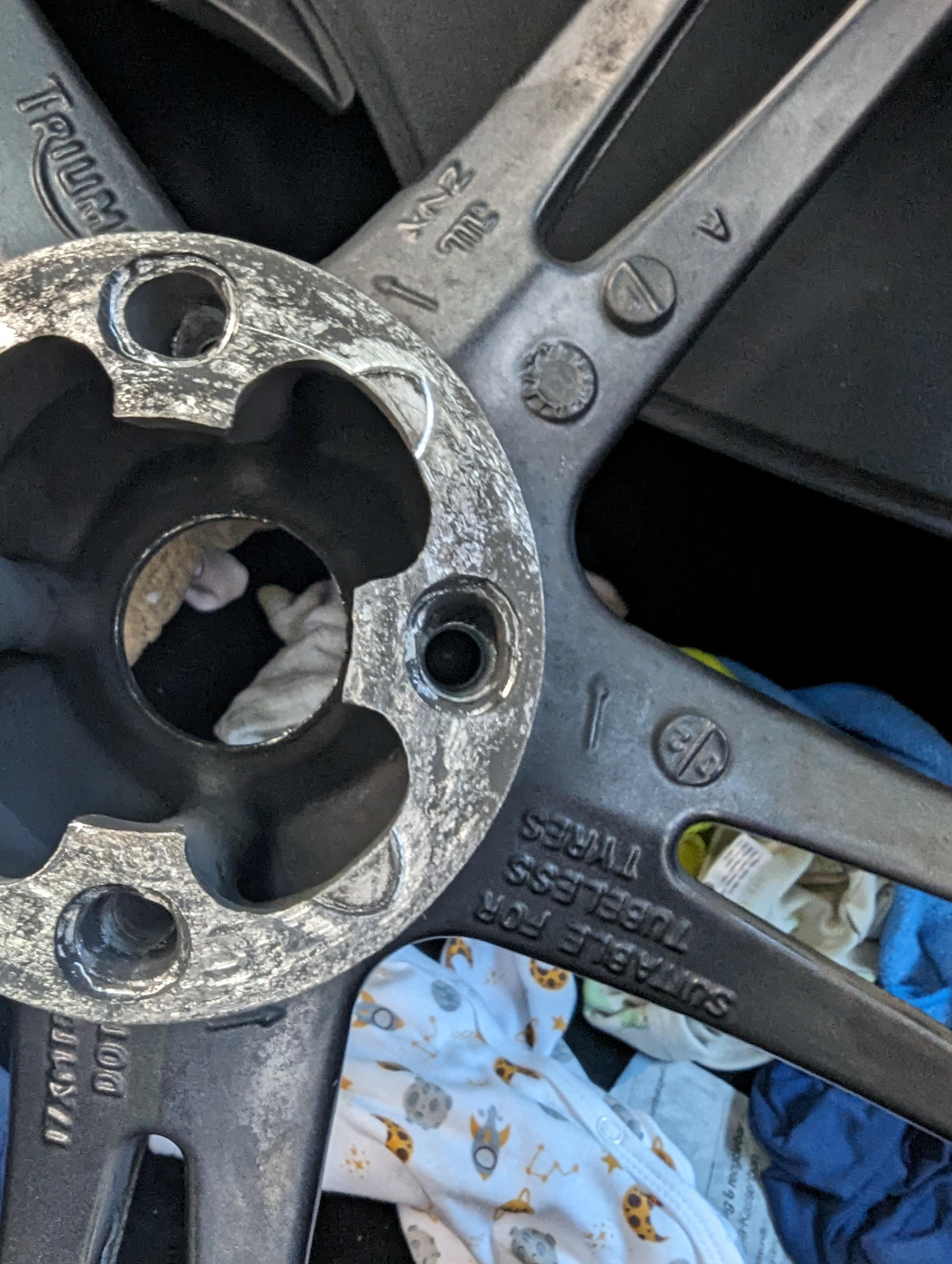

realssl Geschrieben 19. Juni 2023 Autor report Geschrieben 19. Juni 2023 Die ganze Einheit neu kaufen? Ich war gestern nach der Tour noch fleißig und habe die Lagerung demontiert. Das linke Lager hat's zerlegt. Käfig gebrochen. Das Nadellager bzw. die Welle ist unbeschädigt und maßhaltig 😁. Werde heute zum Elektromotorenbauer fahren und 2x6908 2RS Lager und ein neues Nadellager beschaffen. Die Geschichte wird allerdings noch kurioser. Als ich die Maschine vor ein paar Monaten abholte und die Reifen tauschen wollte, fiel mir auf, dass die Randmutter mit ca. 0Nm festgezogen war. War schon sauer auf den Verkäufer, dass er mich so losschickte. Damals fragte ich mich noch, warum Triumph Langlöcher als Verdrehsicherung (Mitnehmer) in der Felge vorsieht, habe das aber nicht näher hinterfragt. Gestern war die Mutter wieder lose, obwohl mit 140 Nm festgezogen. Das Problem scheint zu sein, dass der Vorbesitzer ewig mit einer lockeren Felge gefahren ist und sich die Stifte in die Felge eingeschlagen haben (statt 16mm Rundloch, 16x25 Langloch). Oder gibt es dafür noch eine andere Erklärung bzw. ist es ein bekanntes Problem? Jedenfalls gestern schon eine Ersatzfelge bestellt. Hoffentlich kann es am Wochenende wieder losgehen 😵💫 P.S. Vorstellungsbeitrag ist erstellt 🙂 Mfg Gerrit Zitieren
Triple/one Geschrieben 19. Juni 2023 report Geschrieben 19. Juni 2023 (bearbeitet) Servus Gerrit. Dann hast Du erstmal Glück gehabt, das die Achse nichts abbekommen hat. Die Ganze Einheit natürlich nicht Neu kaufen. Kann ja kein Mensch Bezahlen. Ist Billiger eine Gebrauchte Maschine zu kaufen, als Neuteile bei Triumph. Und ja Du vermutest ganz Richtig. Die Langlöcher sollten keine sein. Das diese nun Langlöcher sind, hat ganz klar die lose Mutter zu verantworten. Normal ist das nicht. Vielleicht wurde auch die Tellerfeder falsch eingebaut beim Rad Wechsel. Gruß Bearbeitet 19. Juni 2023 von Triple/one Zitieren

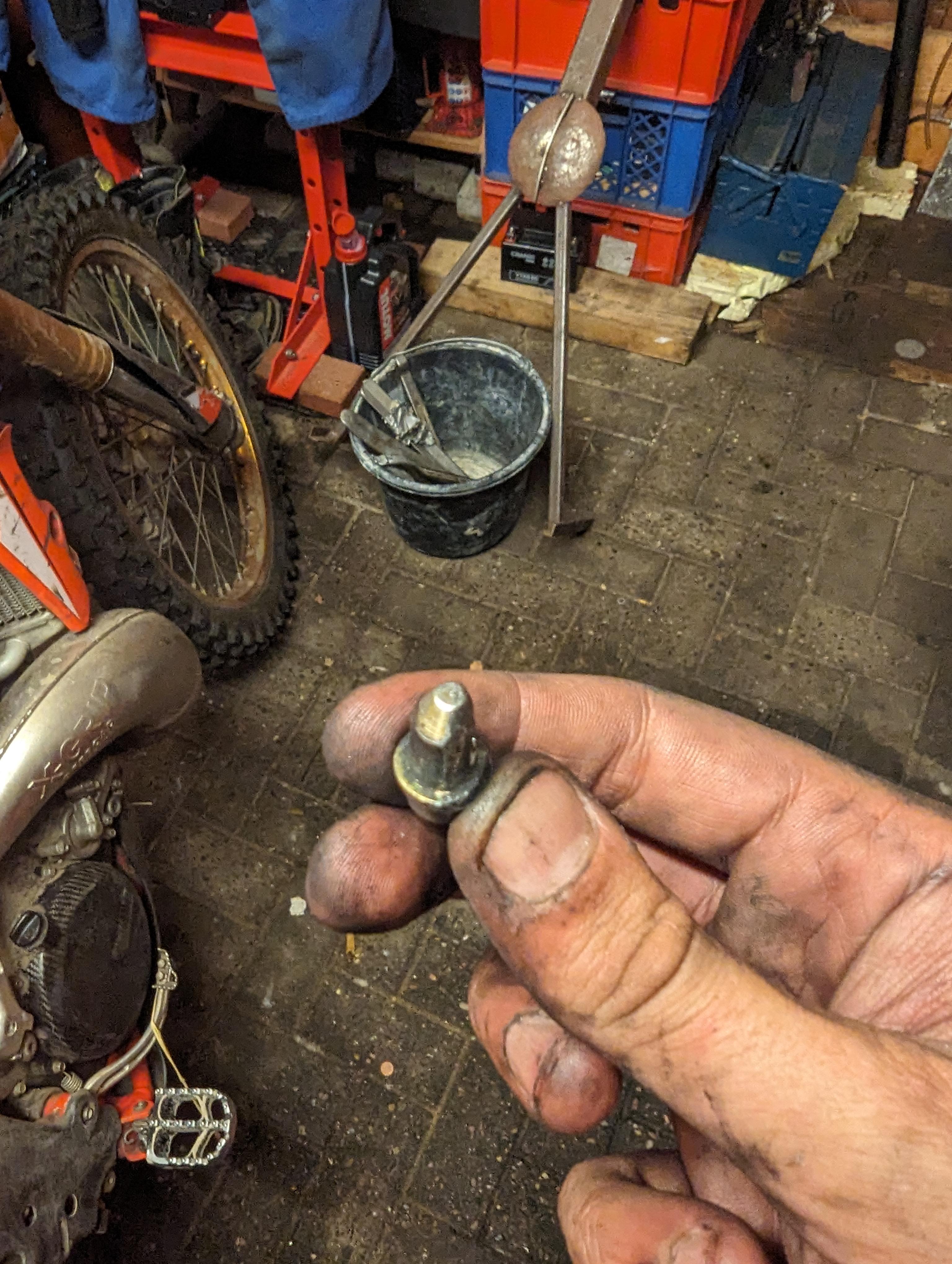

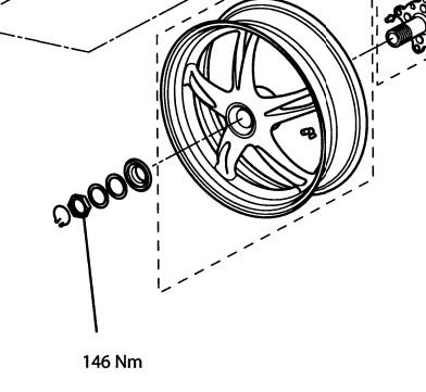

realssl Geschrieben 21. Juni 2023 Autor report Geschrieben 21. Juni 2023 Wollte das abschließend nicht so stehen lassen und ein paar Bilder vom Schaden teilen. Habe neue Lager verbaut, eine gebrauchte Felge besorgt und neue Mitnehmerstifte gedreht. Hoffe das war's jetzt erstmal mit Pleite Pech und Pannen😄. Falls noch einer bestätigen kann, dass die linke und rechte Mutter mit 146Nm festgezogen wird, wäre es natürlich Klasse Gruß Zitieren
East Geschrieben 22. Juni 2023 report Geschrieben 22. Juni 2023 Bestätigung, beide Seiten mit 146NM Rowdy reagierte darauf 1 Zitieren
