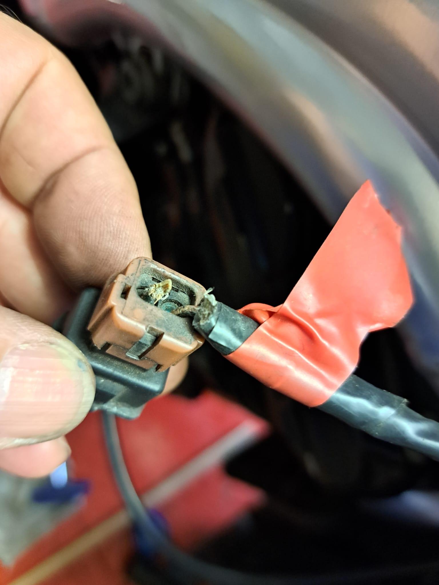

Zioux Geschrieben 13. Juli 2023 Autor report Geschrieben 13. Juli 2023 Drecksack. Stecker vom Thermostat war es. triplehead, joe8353 und Herr Kaiser reagierten darauf 1 2 Zitieren
oldschoolbox29 Geschrieben 14. Juli 2023 report Geschrieben 14. Juli 2023 So einfach ist die Welt manchmal... Jute Fahrt Zitieren
