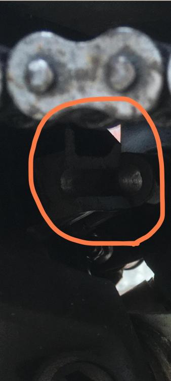

SteffenM Geschrieben 4. Juli 2023 report Geschrieben 4. Juli 2023 Hallo, habe mir im Winter eine Sturz Maschine gekauft. Entsprechend günstig. Nun entdeckt, das die untere rechte Motorhalterung gebrochen ist. Das Gegenstück ist noch da. Könnte ein Experte also Schweißen. Ich denke, das der Rahmen dann wohl krumm ist. Bin aber so noch 500Km gefahren, Motor läuft 1A der Tüv hat es auch nicht gesehen. Lenkanschlag links hat aber ordentlich einen weg. Ist aber noch dran. Anschlag der Gabelbrücke ist sogar leicht verbogen. Die Schraube der Motorhalterung passt auch nicht mehr an dieser Stelle, wenn man das Gegenstück dransetzt. Schrauben der rechten Rahmenseite habe ich mal gelöst und die sitzen gut, ohne Spannung. Also augenscheinlich keine weiteren Risse im Motor. Ist echt schade, ist ne schöne Maschine: Jetzt meine Frage: Neuen Rahmen für ca. 500 € kaufen, dazu neue Gabelbrücke. (Neu heißt gebraucht) Das ganze Gelumpe selbst einbauen. Watt ne Arbeit. Oder die MAschine an einen Teileverwerter für 2000,-€ verkaufen. Gabel ist gerade, habe ich bei Franz RAcing überholen lassen. Bremsen/Scheiben alles Ok. Motor hat 38000 Km runter. Reifen neuwertig. Viele Carbon Teile Weitere Schäden an Felgen etc sind natürlich immer drin. Und eine unfallfreie Machine ist von 2000,-€ jetzt nicht so weit weg, so das die ganze Geld und Zeit schon grenzwertig sind. Oder gar alles selbst in Teilen verkaufen? Ist alles sehr schade. Danke für Eure Meinung. Zitieren
Magic Footprince Geschrieben 4. Juli 2023 report Geschrieben 4. Juli 2023 Das zweite Bild zeigt den Bruch? Falls ja, Schrott. Das wäre mir zu heikel. Vordere Halter wären mir egal, da hätte ich kein Problem mit. Umbau sind 2 Tage arbeit Zitieren
Necrol Geschrieben 4. Juli 2023 report Geschrieben 4. Juli 2023 Bin da beim Fußprinz. Auf dem Bild kann man die Bruchfläche ja nicht wirklich gut erkennen. Aber wenn wir bei der Annahme "Gewaltbruch resultierend aus Unfall" bleiben, dann würde ich mir den Hauptrahmen auf der rechten Seite sehr genau anschauen bevor ich da einen neuen Motor rein baue. Nicht das der auch noch irgendwo einen Riss davongetragen hat. Zitieren
joe8353 Geschrieben 5. Juli 2023 report Geschrieben 5. Juli 2023 Hi, für mich als Blinden: wo seht ihr einen Bruch? Rahmen solte doch inzwischen günstiger zu kriegen sein als 500 EUR? Ich hab noch einen Rahmen für eine 02er Speedy rum liegen, AFAIK passt der mechanisch. ist halt silbergrau, müsste schwarz lackiert/gepulvert werden. Wäre samt Papieren abzugeben, preislich auch weit weg von der oben genannten Summe. Verhandlungen gerne per PN Gerhard Zitieren
schmidei Geschrieben 5. Juli 2023 report Geschrieben 5. Juli 2023 und ich dachte schon ich bin der einzige Blinde..... Rowdy, LuKu und joe8353 reagierten darauf 3 Zitieren

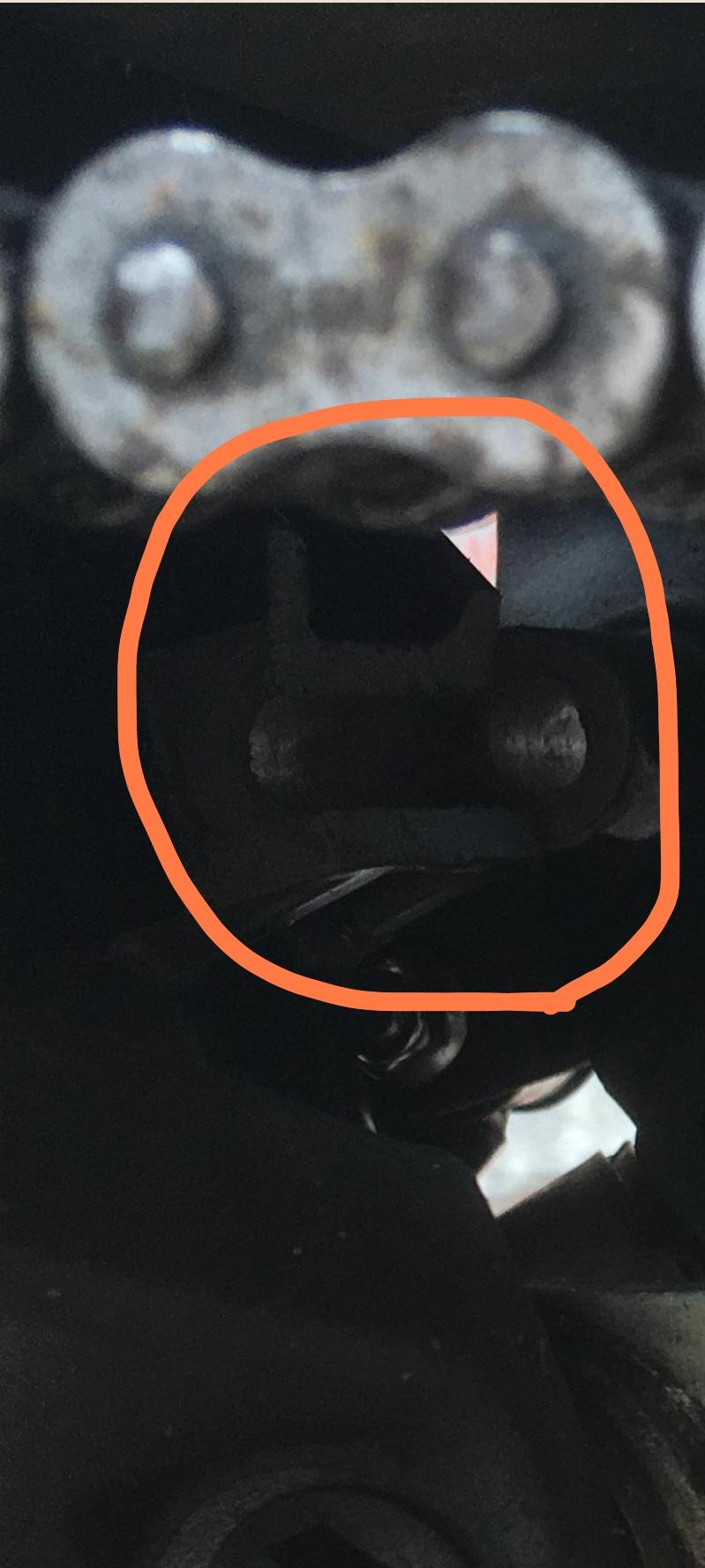

MiJaBe Geschrieben 5. Juli 2023 report Geschrieben 5. Juli 2023 (bearbeitet) Hier ist was abgebrochen aber das ist doch am Motorgehäuse abgebrochen? Also nicht am Rahmen!? Das wäre doch schweißbar an der Stelle? Grüße Michel Bearbeitet 5. Juli 2023 von MiJaBe Zitieren
SteffenM Geschrieben 5. Juli 2023 Autor report Geschrieben 5. Juli 2023 HAllo und schonmal danke für die Hinweise, das Bild unten zeigt die gebrochene Aufnahme AM Motor. Der Rahmen ist wie neu, abgesehen von den Anschlägen. Am Rahmen also keine Risse. Der Bolzen passt mit aufgesetztem Gegenstück auch nicht mehr rein. Der mir angebotene RAhmen ist aus einer 2008er mit Motorschaden. Anschläge ohne Abdruck. Evtl. noch auf 400 € runterhandeln, da Pulvern ja auch Geld kostet. Muss mal fragen, was Pulvern kostet. Braucht man zur Sicherheit auch eine unfallfrei untere Brücke? Lenkkopflager auch gleich neu? Dann gehts weiter mit Ventile einstellen, wenn Motor schon raus, Lager schmieren etc. Zitieren
Necrol Geschrieben 5. Juli 2023 report Geschrieben 5. Juli 2023 Die komplette Bohrung der unteren rechten Motoraufnahme ist mittig weg. Ist auf den Bild aber zu erkennen, da dunkel und pixelig.Das würde ich jetzt nicht als kleine Bruchfläche bezeichnen. Wenn das wirklich bei dem Unfall passiert ist, kann ich mir durchaus vorstellen, dass der Rahmen auch was abbekommen haben könnte. Zitieren
SteffenM Geschrieben 5. Juli 2023 Autor report Geschrieben 5. Juli 2023 @ Michel Danke für die Vergrößerung. Ich habe es auch nochmal gekringelt. Leider passt der Bolzen nicht rein, wenn das Gegenstück dran ist. Da fehlen sicher 3mm. Motor liegt zu weit vorne. Also wohl Rahmen mächtig krumm. Schwinge ist noch nicht los, aber daran kann es wohl kaum liegen. Zitieren
Necrol Geschrieben 5. Juli 2023 report Geschrieben 5. Juli 2023 Braucht man zur Sicherheit auch eine unfallfrei untere Brücke? Lenkkopflager auch gleich neu? Wenn die Brücke wie du schriebst im Bereich der Lenkanschläge auch verformt ist, würde ich die mit tauschen. Im dümmsten Fall fällt hinterher dem Prüfer auf, das deine Armatur auf der Seite bei maximalem Lenkeinschlag ab Tank anliegt. Dann darfst direkt wieder basteln... Zitieren
