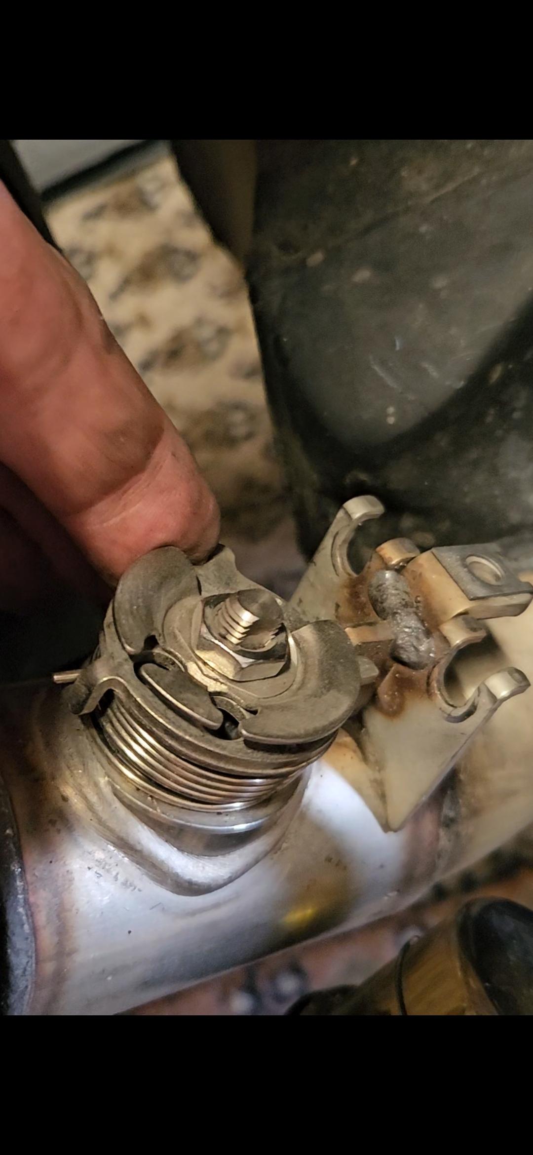

Rfighter Geschrieben 21. Juli 2023 Autor report Geschrieben 21. Juli 2023 Am 16.7.2023 um 22:03 schrieb Reifenfresser: Bessern Leistungsverlauf da sie besser Atmen kann und fast überall mehr Druck hat und das in allen Drehzahlbereichen die Klappe ist immer auf ist aber nicht viel lauter Wie bekomm ich hin das die Klappe offen bleibt!? Zitieren
Reifenfresser Geschrieben 21. Juli 2023 report Geschrieben 21. Juli 2023 Ich hab einen Dongel verwendet damit meint das Steuergerät es ist alles ok obwohl die Klappe dauer auf ist. Zitieren

Speedy1968 Geschrieben 24. Juli 2023 report Geschrieben 24. Juli 2023 ...bin gespannt wie ihr den Healthech Dummy schnell mal umsteckt. Der Stecker vom Stellmotor ist sehr bescheiden zu erreichen, meine auch das der Stecker noch durch die Gehäusekappe rechts am Stellmotor gesichert ist. Vielleicht denke ich da auch falsch? Ein Foto mit dem Dummy am Stecker von dem Stellmotor wäre gut. Gruß Rfighter und Michl 60 reagierten darauf 2 Zitieren

Reifenfresser Geschrieben 25. Juli 2023 report Geschrieben 25. Juli 2023 Wozu die Züge rausmachen wenn der Eliminater gesteckt ist wird der Stellmotor gar nicht mehr aktiviert Kashee reagierte darauf 1 Zitieren

Speedy1968 Geschrieben 25. Juli 2023 report Geschrieben 25. Juli 2023 Am 23.7.2023 um 18:29 schrieb Rfighter: Healtech eliminator verbaut , Klappe immer offen . Bin so sehr glücklich mit den Lastwechsel Moin Rfighter, kannst du bitte mal ein Foto machen wie der Dummy da jetzt verbaut ist? Hast du den Stellmotor dort belassen? Geht der Stecker ohne Demontage des Stellmotor raus? Möchte das selbst mal mit dem Dummy testen wie der Motor dann läuft / Gasannahme. Gruß Zitieren

Rfighter Geschrieben 25. Juli 2023 Autor report Geschrieben 25. Juli 2023 vor 8 Stunden schrieb Reifenfresser: Wozu die Züge rausmachen wenn der Eliminater gesteckt ist wird der Stellmotor gar nicht mehr aktiviert Wenn die Züge drin sind, ist dann die Klappe nicht zu ?! Zitieren
Reifenfresser Geschrieben 25. Juli 2023 report Geschrieben 25. Juli 2023 vor 13 Minuten schrieb Rfighter: Wenn die Züge drin sind, ist dann die Klappe nicht zu ?! Nein ohne Züge bleibt sie offen wenn du sie auf offen gestellt hast und der Abgassdruch hält sie eh offen wenn sie nicht mehr über die Züge gehalten wird. Rfighter reagierte darauf 1 Zitieren
