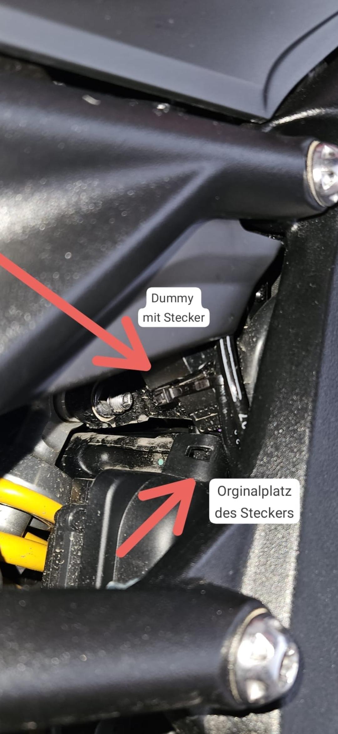

Rfighter Geschrieben 25. Juli 2023 Autor report Geschrieben 25. Juli 2023 vor 4 Stunden schrieb Speedy1968: Moin Rfighter, kannst du bitte mal ein Foto machen wie der Dummy da jetzt verbaut ist? Hast du den Stellmotor dort belassen? Geht der Stecker ohne Demontage des Stellmotor raus? Möchte das selbst mal mit dem Dummy testen wie der Motor dann läuft / Gasannahme. Gruß Moin . Den Motor musst du Lose machen ,ganz raus muss er nicht unbedingt! Hab dir euch gleich ein paar Bilder dazu gemacht und machen lassen Zitieren

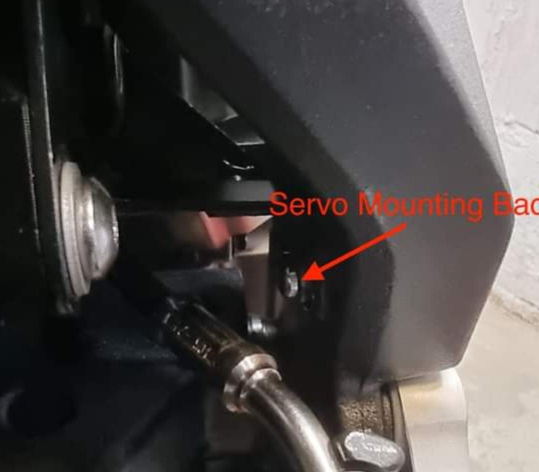

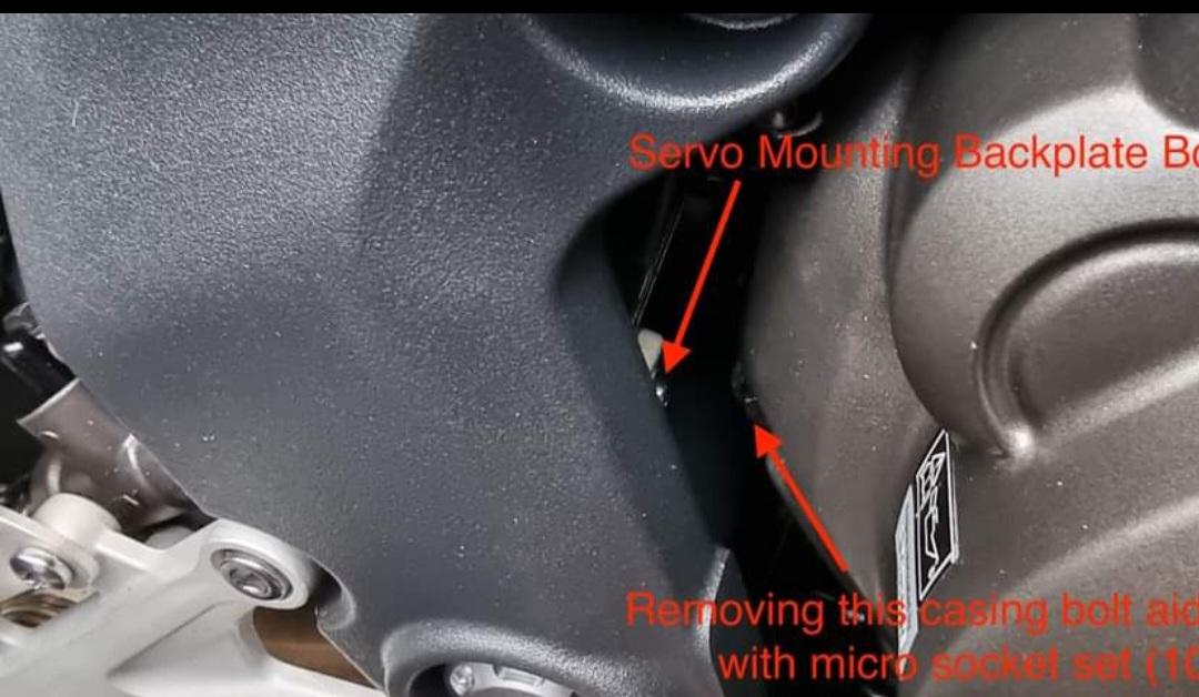

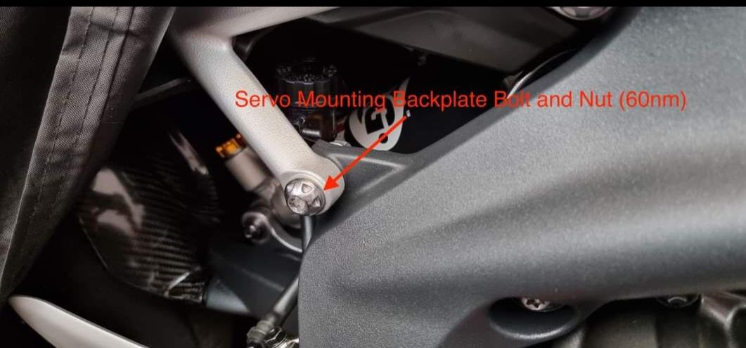

Gast Geschrieben 26. Juli 2023 report Geschrieben 26. Juli 2023 Der hier zeigt es auch ganz gut. Wobei der nimmt es ganz raus... auch eine überlegung.... Aber wie er es macht, wirds relativ gut verständlich... Zitieren
Rfighter Geschrieben 26. Juli 2023 Autor report Geschrieben 26. Juli 2023 vor 2 Stunden schrieb Kneesliding: Der hier zeigt es auch ganz gut. Wobei der nimmt es ganz raus... auch eine überlegung.... Aber wie er es macht, wirds relativ gut verständlich... Japp . Ist jetzt auch kein Hexenwerk ! Ich dachte mir lässt es drin . Wenn man man zum TÜV muss oder ähnliches, dann kann es ganz hilfreich sein ! Zitieren

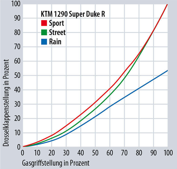

pitbrenner Geschrieben 31. Juli 2023 report Geschrieben 31. Juli 2023 Könnte gut sein, die TC regelt das Verhältnis von Gasgriff Stellung und Drosselklappen Öffnung und das ist bei den verschiedenen Modi unterschiedlich. Hab dazu eine Grafik bei meinen KTM Kollegen gefunden. Das würde es für mich erklären das das Ansprechverhalten beim Gasanlegen anders ist wenn die TC auf Track steht. Hab das mal rauskopiert. Text aus dem KTM Forum aber das Prinzip wird das Gleiche sein. Es ist wie oben beschrieben, Sport hat eine direktere Gasannahme , egal ob mit oder ohne TC. Das Bild zeigt es ein wenig. Das ist aber nur ein Prinzipbild, denn bei niedrigen Drehzahlen reichen bereits 20% oder weniger Drosselklappenöffnung für Vollast aus. Heißt der Unterschied zwischen den beiden Einstellungen ist größer als er auf dem Bild erscheint Zitieren
