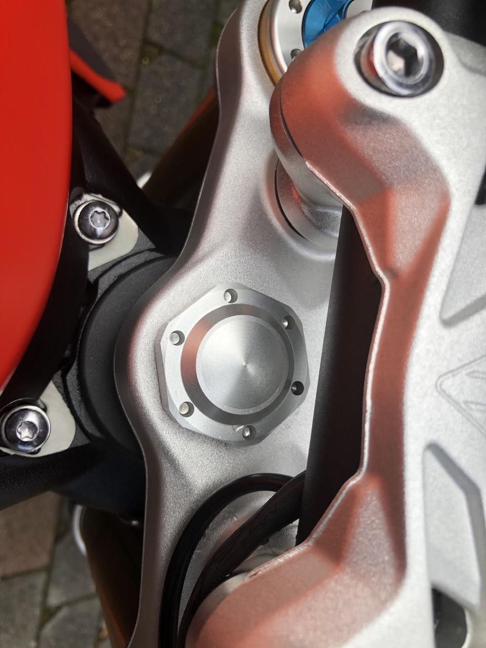

Krylov Geschrieben 29. Juli 2023 report Geschrieben 29. Juli 2023 (bearbeitet) Bei meiner RS1200 wird es - mit montierten Rizoma Lenkergewichten - ab 7.000 Umdrehungen/min. ziemlich unangenehm - das ist ätzend, weil es auf Dauer (-> höhere Marschgeschwindigkeiten) so nicht erträglich ist. Ich frage mich, wie manche damit auf der Rennstrecke klarkommen. Ich habe heute beim Großreinemachen nach der Schwarzwald-Urlaubstour gesehen, dass sich sogar die Lenkkopfmutter gelöst hat. (Siehe Bild - die konnte ich per Hand drehen.) Hat da jemand die Drehmomentwerte für diese Mutter parat liegen? (Edit: Im Werkstatthandbuch für meine NJ515 wird für die heftige 90 Nm (!) angegeben. Wenn die RS 1200 da einen ähnlichen Wert hat und die Mutter sich schon durch die Vibrationen löst, möchte ich nicht wissen, wie zuverlässig die Motor-am-Rahmen-Schrauben mit ihren 60 Nm sitzen. Irgendwie finde ich das gerade etwas beunruhigend…) Bearbeitet 29. Juli 2023 von Krylov Reifenfresser und albi67 reagierten darauf 2 Zitieren
SiRoBo Geschrieben 29. Juli 2023 report Geschrieben 29. Juli 2023 4 hours ago, Krylov said: möchte ich nicht wissen, wie zuverlässig die Motor-am-Rahmen-Schrauben mit ihren 60 Nm sitzen. Irgendwie finde ich das gerade etwas beunruhigend… Es wäre wohl etwas vermessen eine plumpe M10 Durchschraubverbindung an der Motoraufhängung mit der im Verhältnis relativ komplexen Konstruktion einer mechanisch überbestimmten Lenkkopflagerung zu vergleichen. Zudem ist die Betriebsbelastung hier auch vorrangig axial und nicht radial, was der Lockerung auch noch zuträglich ist (obwohl das ja „eigentlich“ bei der Auslegung alles berücksichtigt sein sollte). Zur Größenordnung: Die Schönheckspeedies haben da 60 Nm an einer leider runden Mutter mit nahezu der Garantie irgendwann mal mit entsprechenden Folgen mit dem teuren Stirnstiftwerkzeug abzurutschen… Sei also froh um Deinen Sechskant. Ich wage mal zu behaupten, dass sich Deine Vibrationen bei ordentlichen Anziehen der Mutter verändern. Gesetze der Mechanik und so… ob es aber besser, schlechter oder subjektiv gleich bleibt, musst Du wohl auf das empirische Einzellos ankommen lassen. Immerhin vibriert es nach wie vor in orange. joe8353 und Krylov reagierten darauf 1 1 Zitieren
Nappi Geschrieben 30. Juli 2023 report Geschrieben 30. Juli 2023 Die Lenkkopfabschlußmutter der 1200RS wird laut Werkstatthandbuch mit 90 nm angezogen.Ich bin der Meinung das sie sich weder durch Vibrationen gelöst haben kann,noch das sich die Vibrationen durch anziehen ändern werden. ... aber ob dem dann so ist wirst du und sicher berichten.Sei nur vorsichtig bei der Auswahl des Wekzeuges...die Mutter ist sehr empfindlich,und 90nm erfordert schon etwas Kraft. triplehead und Reifenfresser reagierten darauf 2 Zitieren
ketchup#13 Geschrieben 30. Juli 2023 report Geschrieben 30. Juli 2023 Dünnes Tuch zwischen Mutter und Nuss ..... Grüßle !! Reifenfresser und Kashee reagierten darauf 2 Zitieren
Krylov Geschrieben 30. Juli 2023 report Geschrieben 30. Juli 2023 Danke für die Info. Die Maschine fühlt sich nach der korrekten Montage der Mutter zwar merkbar „tighter“ an, aber die Vibrationen ab 7 kUmdrehungen sind wie erwartet immer noch da - dann ist man aber üblicherweise im sehr zügigen Autobahntempo unterwegs. Würde ich mehr Langstrecke oder aber Rennstrecke fahren, würde mich das mehr irritieren. (Kurioserweise läuft die Maschine zwischen 3-5 k Umdrehungen - das ist normalerweise der Landstraßenbereich - im Vergleich zu meiner 1050 und der 675 Street eher kultiviert im Lenker, da tauchen (gut erträgliche) Vibrationen eher in den Rasten auf. Ich vermute daher mal, dass es nicht direkt ein Problem einer zu optimierenden Drosselklappensynchronisation ist, sondern wohl auf die spezielle Zusammenstellung der Motorkomponenten zurück geht. Bleibt wohl nur noch ein wenig mit Lenkerendengewichten herum zu experimentieren Insgesamt aber habe ich bislang viel Spaß mit der orangen Speedy, damit da kein falscher Zungenschlag rein kommt. Neben der Livewire (die ist aber per Konstruktion vibrationsfrei) habe ich mit der großen Speedy dieses Jahr die meisten Kilometer gemacht. Reifenfresser reagierte darauf 1 Zitieren
