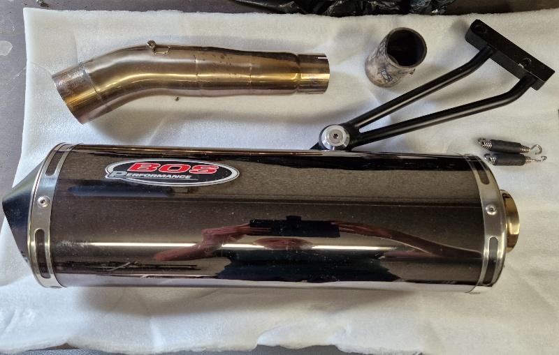

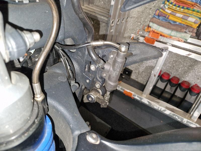

BerndK Geschrieben 22. Juli 2023 report Geschrieben 22. Juli 2023 Moinsen, habe mir gerade einen gebrauchten GP2 für meine Speedy gegönnt um einen möglichen Performance Unterschied zum SC Project zu checken. Die Halterung müsste wohl auf die Innenseite an die Befestigungspunkte der Fußrasten (oberes Gewinde auf dem Bild verdeckt). Längere Schrauben habe ich allerdings nicht, gab es laut Vorbesitzer mutmaßlich auch nicht. Irgendwer Erfahrung mit dem Schalldämpfer? Zitieren
BerndK Geschrieben 22. Juli 2023 Autor report Geschrieben 22. Juli 2023 Habs jetzt erst mal mit 1 langen Schraube fixiert. Passende Linsenkopfschrauben sind bestellt. Finde den optisch tatsächlich sehr passend und hoffe das das mit dem entsprechenden Map gut funktioniert. AlexF. reagierte darauf 1 Zitieren
Highlander556 Geschrieben 22. Juli 2023 report Geschrieben 22. Juli 2023 Ich hatte den BOS an meiner NV. Ich meine, das da eine längere Linsenkopfschraube dabei gewesen wäre.Die Anlage habe ich dann beim Basti auf viel Drehmoment abstimmen lassen.War sehr zufrieden mit der Kombi. Gruß Jürgen BerndK reagierte darauf 1 Zitieren

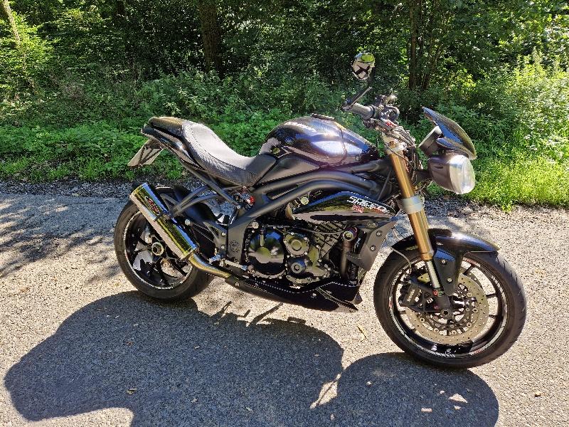

BerndK Geschrieben 10. August 2023 Autor report Geschrieben 10. August 2023 So, heute haben endlich mal Zeit und Wetter für ne kleine Runde zusammen gepasst. Fürs Basismapping (Arrow 3in1) läuft die schon ganz gut. Abstimmung folgt ja im Winter. Aber definitiv deutlich Sozialverträglicher Zitieren
