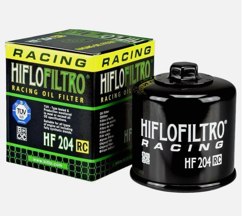

Robse Geschrieben 24. Juli 2023 report Geschrieben 24. Juli 2023 Hallo zusammen, ich will bei meiner Speedy einen Ölwechel machen und bin gerade irgendwie verunsichert. Bei Tante Louise gibt es für meine Kiste keinen Ölfilter. Der KN204 soll passen aber der KN204-1 nicht? In einer anderen Datenbank sehe ich, dass der KN204-1 bei der Speed Triple S (NN02) passt. Der sollte dann doch auch für die RS gehen? Kann hier freundlicherweise jemand Licht ins Dunkel bringen? Ich wäre sehr dankbar! Beste Grüße Robert Zitieren

Okliv Geschrieben 7. August 2023 report Geschrieben 7. August 2023 Der Hiflo hf 204 passt! Auch wenn RC dahinter steht! Robse reagierte darauf 1 Zitieren

RSau Geschrieben 10. Juli 2025 report Geschrieben 10. Juli 2025 (bearbeitet) Am 20.6.2025 um 12:21 schrieb longman: ... Ich werde für die Moto2 auch den HF204 nehmen. Ist glaube ich deutlich besser zu lösen später ... Hiflo HF204 ist Standard ohne Sechskant, Hiflo HF204 RC hat den Sechskant K&N 204-1 hat auch einen Sechskant K&N 204 C hat Sechskant und ist verchromt Grüße Bearbeitet 10. Juli 2025 von RSau SickSAM666 reagierte darauf 1 Zitieren
