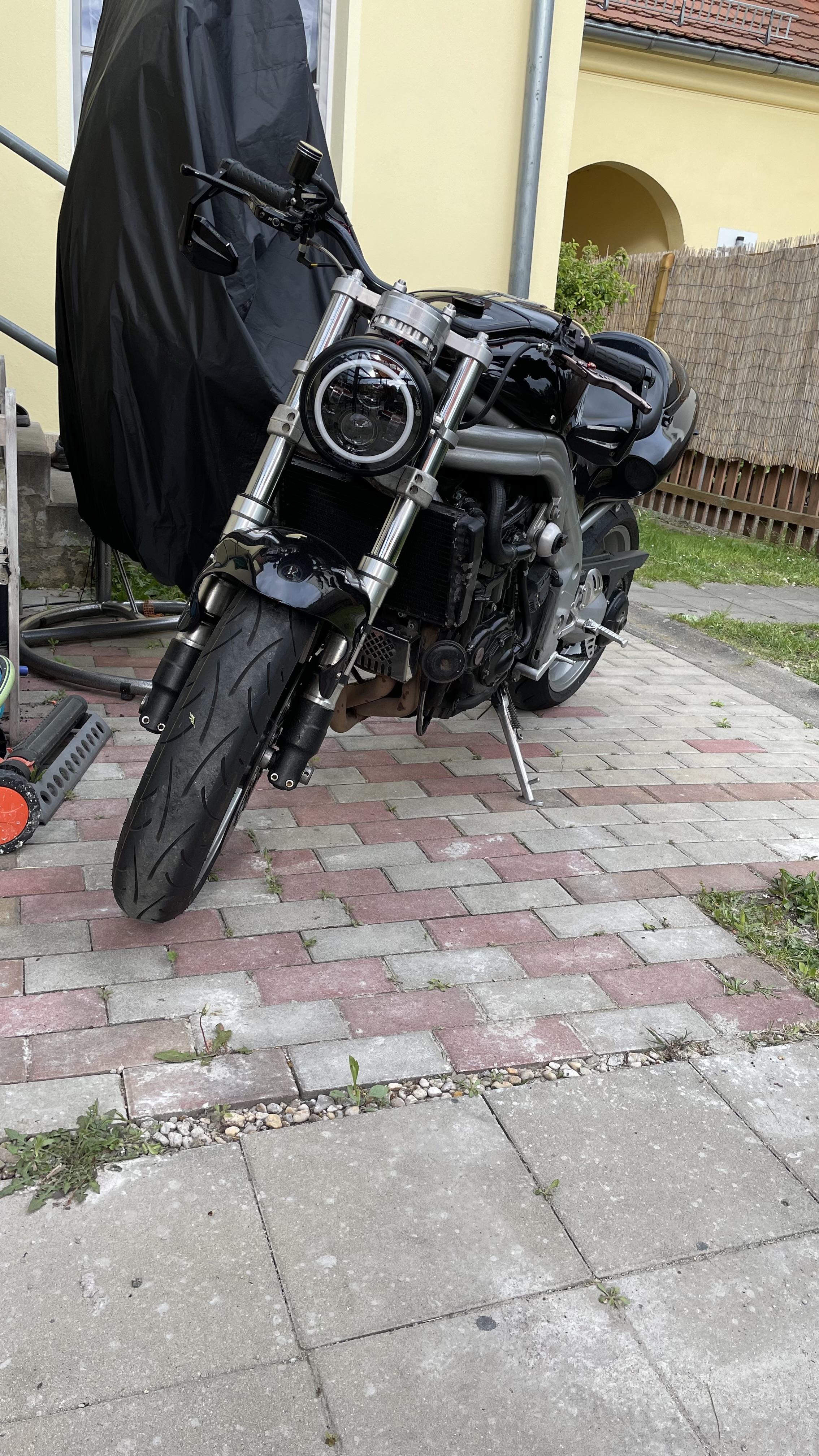

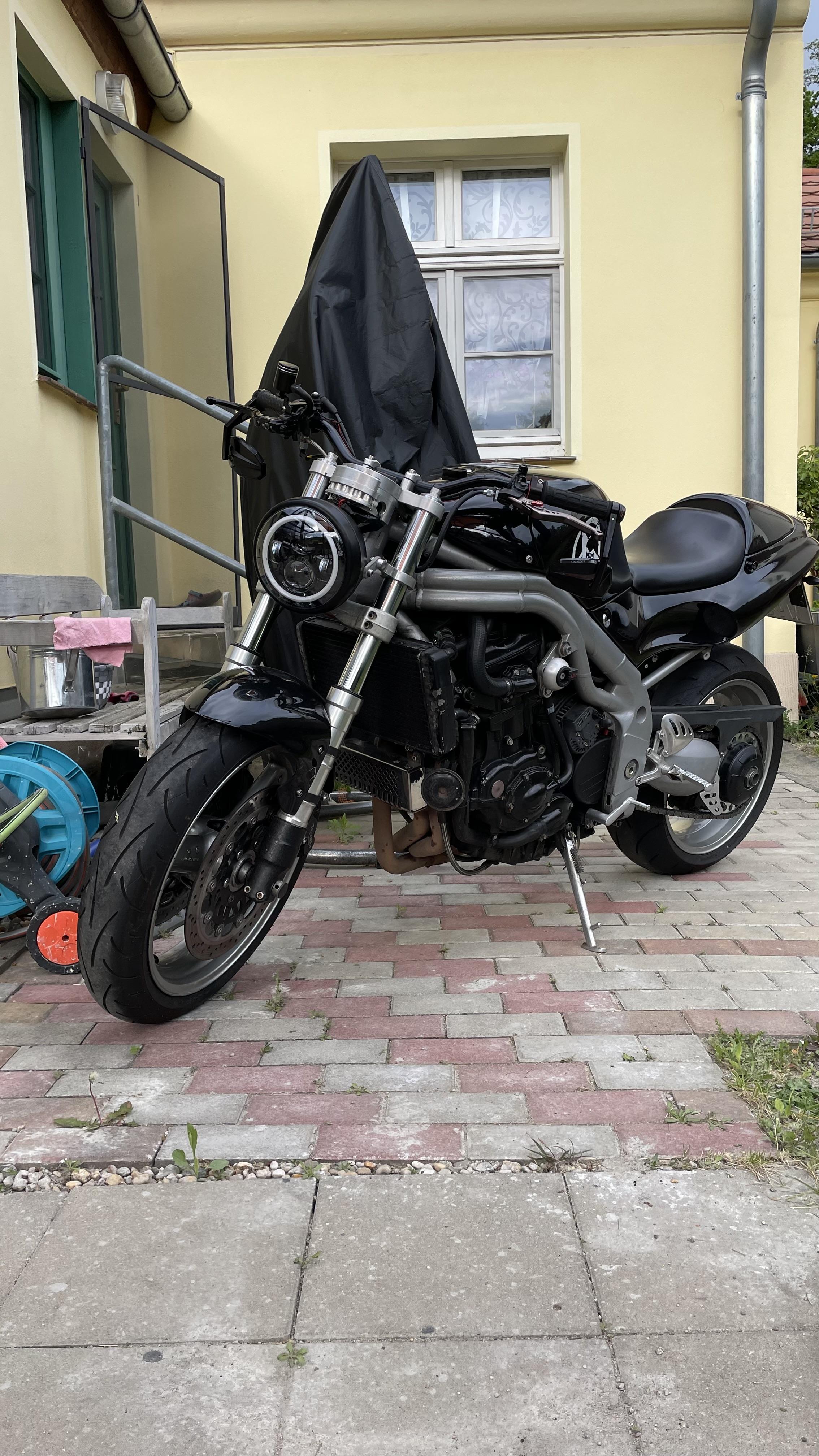

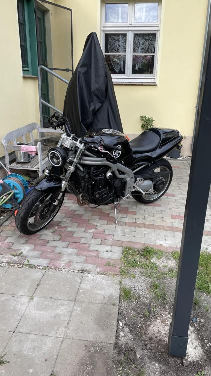

DerWendt Geschrieben 3. August 2023 report Geschrieben 3. August 2023 Moin, ich bin Steve und BJ. 92. Ich wohne in der Nähe von Hoyerswerda und Senftenberg, um genau zu sein in der Mitte der beiden Städte. Letztes Jahr hatte ich eine Triumph Thunderbird Storm, musste diese leider verkaufen, da mein Auto ein Motorschaden hatte und ich ja leider auf Arbeit muss. Naja dann hab ich endlich etwas Geld gespart und kaufte mir eine 2001er T509 Speed Triple 955i. Sie hat 28.tkm und schon paar Modifikationen, die leider nach dem Kauf nicht mehr so toll waren. -gekürzter BOS Auspuff -Radialbremspumpe von Brembo (ohne Zulassung) -Stahlflexbremsleitung (ohne Zulassung) -ein Kabelbaum, so verbastelt das es bestimmt ne Weile brauch bis ich den wieder gerichtet habe. Jetzt ist meine Mission einmal komplett auseinandernehmen und Teile Pulvern/Lackieren zusammen bauen und hoffentlich Freude an der Maschine zu haben Zitieren

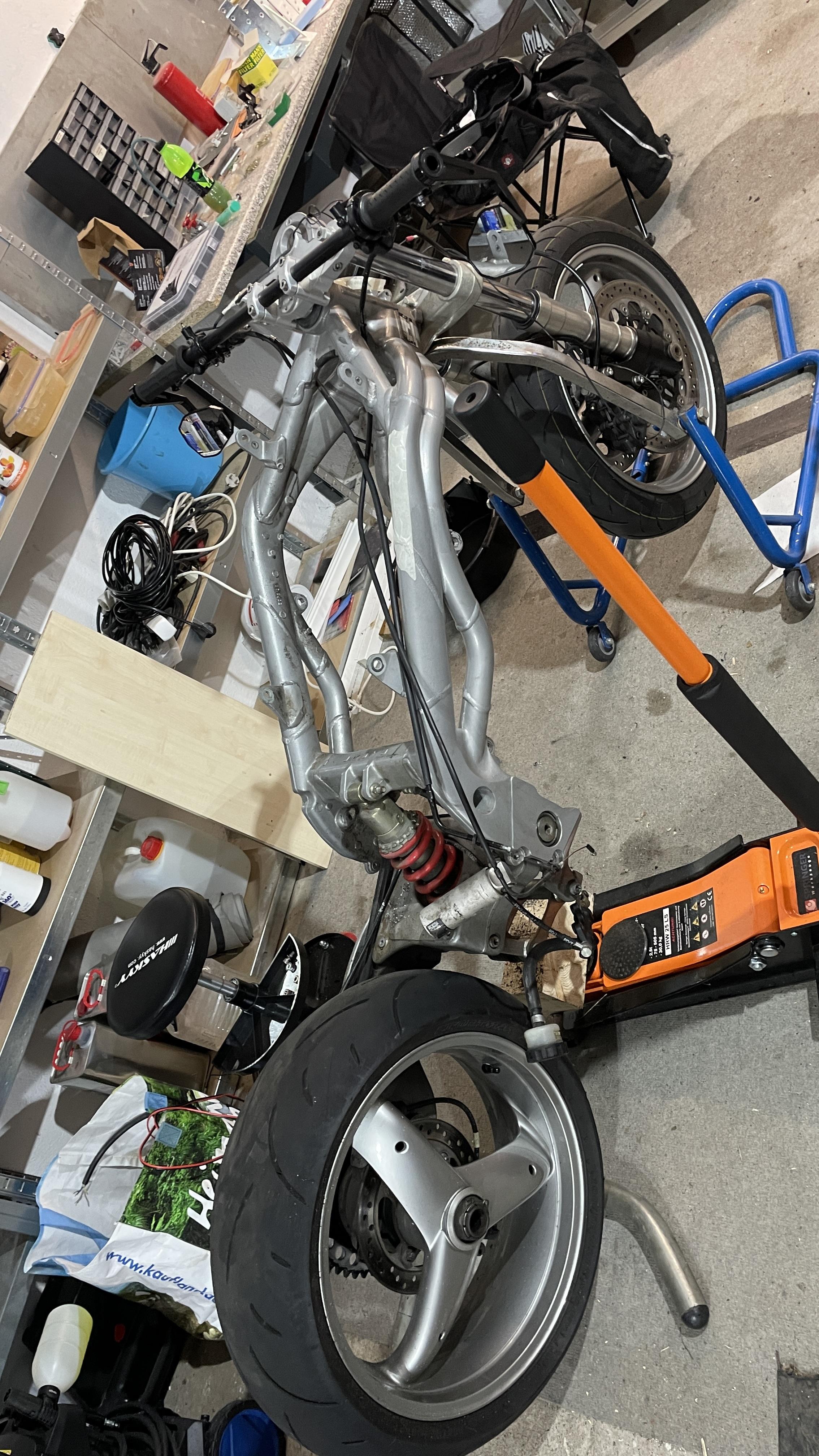

DerWendt Geschrieben 4. August 2023 Autor report Geschrieben 4. August 2023 vor 7 Stunden schrieb minischda: Erstmal WELCOME und viel Spaß hier Du hast es aber sehr gründlich vor mit der Speedy. Warum haste den Motor raus? Bei Ausbau des Kabelbaumes kam mir die Idee da könnte man ja die ganzen Teile lackieren. Zusätzlich waren erschreckend viele Schrauben nicht fest. Nach der Erkenntnis dachte ich lieber alles auseinandernehmen, kontrollieren und fest zusammen bauen. beim Zerpflücken meinten meine Kumpels und Hallennachbarn, jetzt würe nicht mehr viel zu demontieren zum Pulverlacken. Daher ist der Motor draußen Zitieren
