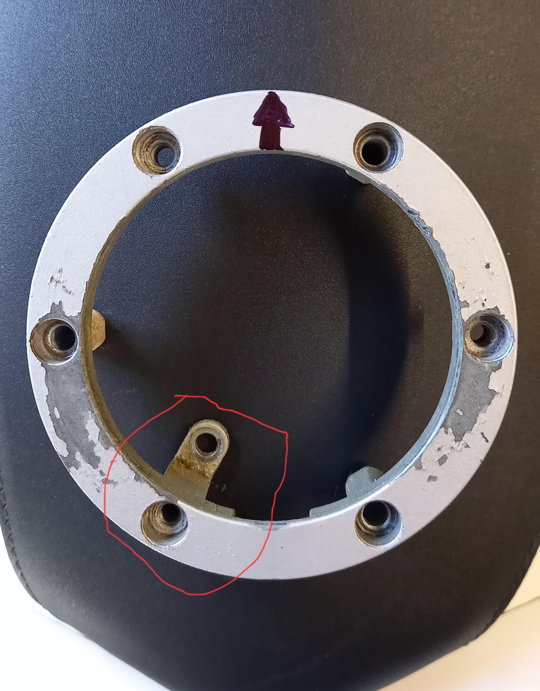

triplehead Geschrieben 5. August 2023 report Geschrieben 5. August 2023 Der schwarze Pfeil zeigt die Fahrtrichtung an, die innere Bohrung ist bei 7 Uhr (roter Kringel), der Abstand zwischen Mitte äußere Bohrung zu Mitte innere Bohrung ist 13mm: -Speedfreak- und Heiko reagierten darauf 1 1 Zitieren
-Speedfreak- Geschrieben 5. August 2023 Autor report Geschrieben 5. August 2023 Super. Danke sehr. Zitieren

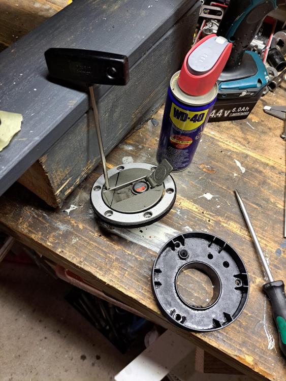

-Speedfreak- Geschrieben 24. August 2023 Autor report Geschrieben 24. August 2023 Perfekt getroffen triplehead, joe8353, Triplemania und 3 Weitere reagierten darauf 4 1 1 Zitieren
ritour Geschrieben 25. August 2023 report Geschrieben 25. August 2023 Glückwunsch; in diesem Spezialfall kannst Du zukünftig die Schraube auch weiter drinnen lassen Heiko reagierte darauf 1 Zitieren
