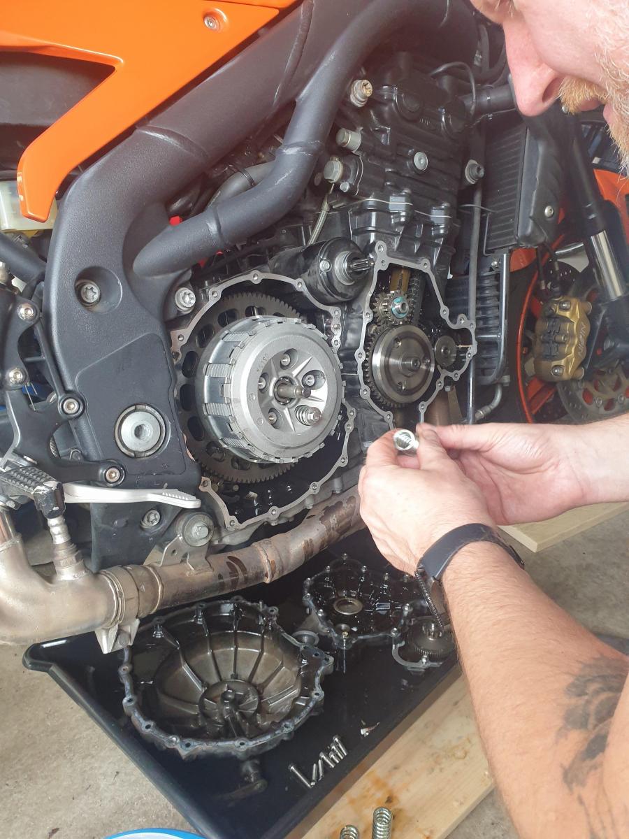

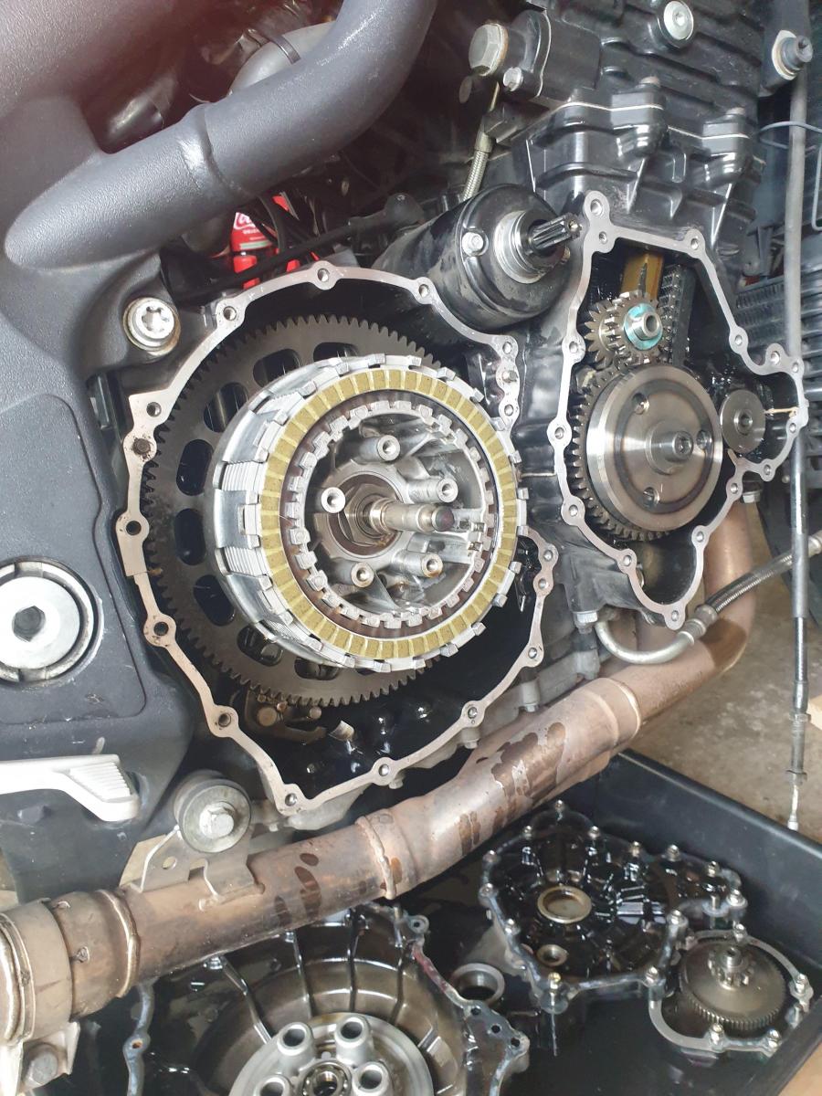

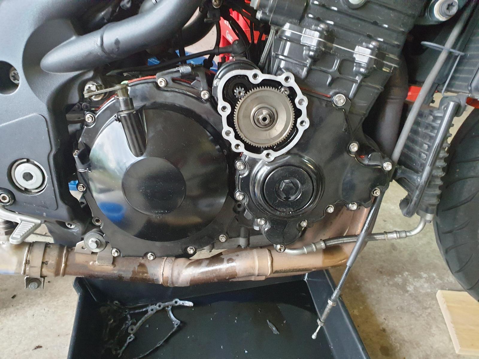

oeziKari Geschrieben 22. August 2023 report Geschrieben 22. August 2023 Einbaubericht Kupplungsscheiben Hallo, ich habe gestern meine Kupplungsscheiben erneuert und wollte euch die Angst vor dem Vorgang nehmen. Ein Freund, dessen Garage wir genutzt haben, war dabei und das ist auch gut so, weil der ist wenigstens Schlosser und versteht was gerade passiert ;-) . Da die Speedy erst ca 30.000 km weg hat, habe ich mich entschieden die Reibscheiben nicht auszuwechseln. Die Materialliste: Kupplungsscheiben aus China bestellt: (https://de.aliexpress.com/item/1005005768267382.html?spm=a2g0o.order_detail.order_detail_item.3.30546368Xxgy63&gatewayAdapt=glo2deu) Kupplungsfedern bei Polo Motorrad bestellt: (https://www.polo-motorrad.com/de-de/trw-lucas-kupplungsfedernsatz-mef129-5-50430650240.html) Kupplungsdeckeldichtung bei ebay: (https://www.ebay.de/itm/265539532456) Anlasserdeckeldichtung bei Triumph: (https://www.triumph-teileshop.de/p4596-DICHTUNG--ANLASSERDECKEL) 1l Öl Mobil 1 Racing 4T 15W-50: (https://www.reifen-richtig-billig.de/de/motoroel/motorrad/15w-50/mobil-mobil-1-racing-4t-15w-50-1-liter-15158999/) Werkzeug: 8er Nuss 10er Nuss Drehmomentschlüssel ab 5nm: (https://www.polo-motorrad.com/de-de/hi-q-tools-drehmomentschluessel-6-3mm--1-4----5-25-nm-60170700080.html) Dichtmittel, zur Vorsicht: (https://www.polo-motorrad.com/de-de/elring-dirko-ht-silikon-dichtmasse-dauerelastisch--bis-315-c-70-ml-55080000020.html) Insgesamt kam ich auf ca 85€, Werkzeug und sowas wie Dichtmittel, rechne ich nie mit. Wir haben die Räder vorn und hinten auf ca 2cm dicke Bretter gestellt, damit es auf dem Seitenständer eine "gekipptere" Haltung hat, dadurch brauchte man das Öl vorher nicht auslassen. Die Kupplungsscheiben 24Std. im richtigen Öl einlegen, Mobil 1 Racing 4T 15W-50 , welches übrigens auch das empfohlene Öl von Triumph für das Bike ist. Arbeits-Reihenfolge: Kupplungsseil lösen Anlasser-Deckel abschrauben, mit einem Holzstiel (vom Hammer oder so) vorsichtig von der Seite klopfen, damit es sich löst. Zahnrad vorsichtig rausnehmen, Reihenfolge von Unterleg-Scheiben usw. beachten. Im Anlasser-Gehäuse die zwei Schrauben unter dem Zahnrad und alle Schrauben an dem Steuerketten-Deckel entfernen, mit einem Holzstiel (vom Hammer oder so) vorsichtig von der Seite klopfen, damit es sich löst. Kupplungsdeckel Schrauben lösen, , mit einem Holzstiel (vom Hammer oder so) vorsichtig von der Seite klopfen, damit es sich löst. Kupplungsfedern-Schrauben im Kreis gleichmäßig ausdrehen, Deckel abnehmen. Bitte beachtet, das die erste und letzte Kupplungsscheibe versetzt eingesetzt wird. Merkt euch das! Kupplungs- und Reibscheiben der Reihe nach rausnehmen und der Reihe nach Stapeln, um die Reibscheiben später in der richtigen Reihenfolge einzusetzen. Die erste und letzte Kupplungsscheibe sind unterschiedlich zu allen anderen (schmaler) und versetzt eingesetzt im Korb Einbau wieder in der entgegengesetzten Reihenfolge und Reihenfolge beachten! Wichtige Hinweise: Die Reihenfolge der Reibscheiben (Metal) nicht verwechseln! Die erste und letzte Kupplungsscheibe richtig auswählen (schmaler) und diese auch versetzt einsetzen. Die Kupplungsfedern werden mit 10nm sternförmig entgegengesetzt festgezogen. Beim Einsetzen des Kupplungsdeckels den Hebel richtig einstellen, damit der Stift gegriffen wird. Alle Deckelschrauben mit 10nm sternförmig entgegengesetzt festziehen. Nach dem Starten des Motors nicht übertreiben, erstmal gemächlich laufen lassen und vorsichtig einfahren. Rowdy, xDSx und Drucki reagierten darauf 3 Zitieren

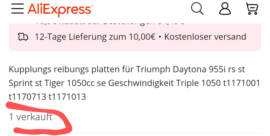

Jochen ! Geschrieben 22. August 2023 report Geschrieben 22. August 2023 vor 1 Stunde schrieb oeziKari: ich habe gestern meine Kupplungsscheiben erneuert und wollte euch die Angst vor dem Vorgang nehmen. Kupplungsscheiben aus China bestellt: (https://de.aliexpress.com/item/1005005768267382.html?spm=a2g0o.order_detail.order_detail_item.3.30546368Xxgy63&gatewayAdapt=glo2deu) Der Vorgang bereitet keine Angst, das Material hingegen Bedenken. Bin mal auf die Haltbarkeit gespannt. . starfighter1967 und oeziKari reagierten darauf 2 Zitieren
Tuebinger Geschrieben 22. August 2023 report Geschrieben 22. August 2023 Scheint jetzt auch kein echter Verkaufsschlager zu sein... Zitieren
oeziKari Geschrieben 22. August 2023 Autor report Geschrieben 22. August 2023 vor 4 Stunden schrieb Jochen !: Der Vorgang bereitet keine Angst, das Material hingegen Bedenken. Bin mal auf die Haltbarkeit gespannt. Ich tatsächlich auch. Allerdings wenn die Kupplungsscheiben nicht lange halten, war es Lehrgeld ;-) Zitieren
Jochen ! Geschrieben 22. August 2023 report Geschrieben 22. August 2023 You … davon habe ich auch reichlich bezahlt … Bitte berichte. . Zitieren
Dieter65 Geschrieben 23. August 2023 report Geschrieben 23. August 2023 Sorry wie kommt an auf die Idee Kupplungslamellen beim Chinamann zu kaufen. Auf die 100€ mehr gegen TRW Beläge kommt es doch nicht drauf an. Ich hoffe du hast Glück und es passt alles, wenn ganz blöd läuft und sich die Beläge auflösen, wird's viel teuer bis du das alles raus gespült hast. Zitieren
