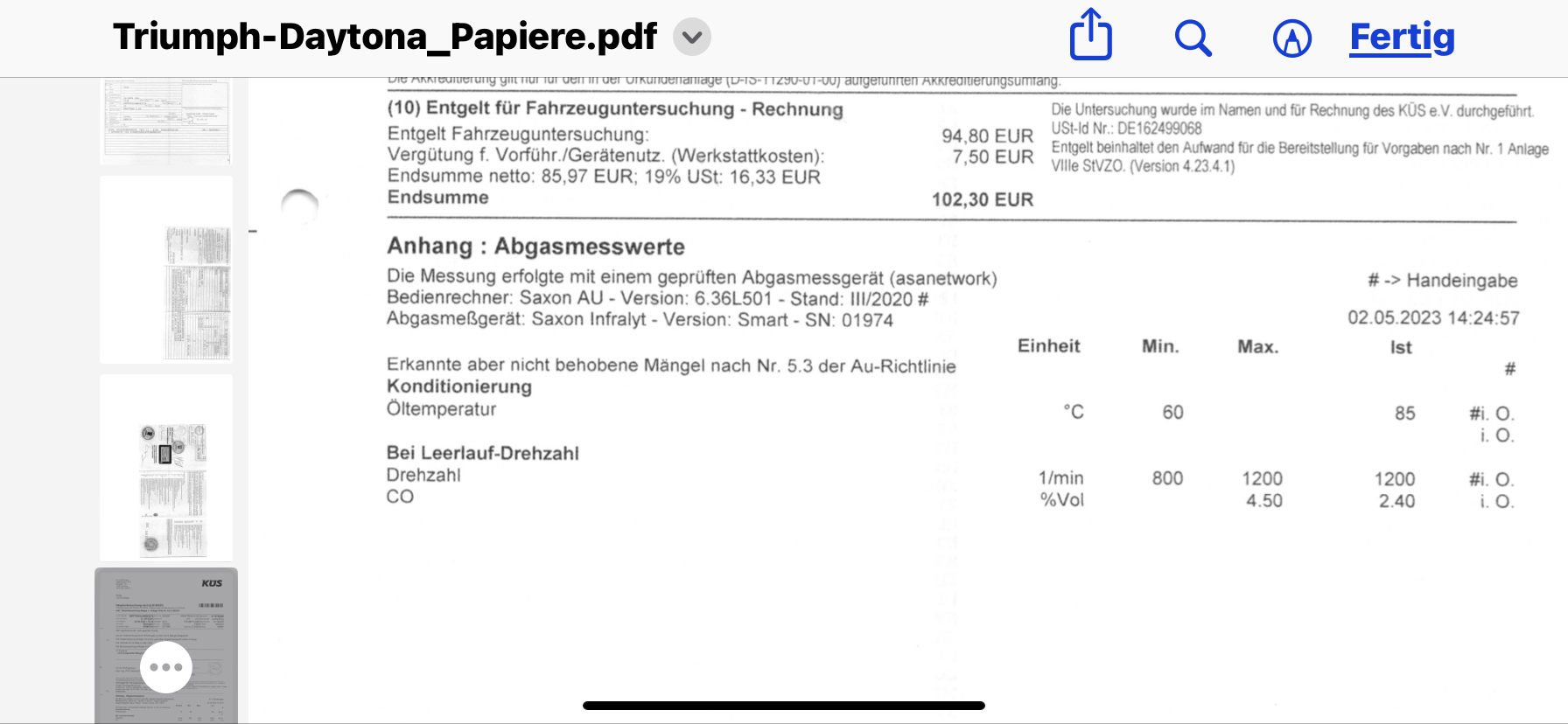

Speedypeedy Geschrieben 7. September 2023 Autor report Geschrieben 7. September 2023 Hab den Tüvbericht gerade bekommen. Zitiere: Erkannte aber nicht behobenes Mängel Konditionierung Öltemperatur min60 grad, ist 85 grad ist das zu heiss? Zitieren
East Geschrieben 7. September 2023 report Geschrieben 7. September 2023 Öltemperatur bei der 595N? Bei der wird nur die Wassertemperatur angezeigt Zitieren
Speedypeedy Geschrieben 7. September 2023 Autor report Geschrieben 7. September 2023 vor 8 Minuten schrieb East: Öltemperatur bei der 595N? Bei der wird nur die Wassertemperatur angezeigt Ich weiß, das steht auf dem tüvbericht also hat’s der tüvler gemessen Zitieren
Speedypeedy Geschrieben 7. September 2023 Autor report Geschrieben 7. September 2023 Befürchte das deshalb die Leuchte leuchtet, oder wäre das eine einfache Reparatur? Zitieren
Necrol Geschrieben 7. September 2023 report Geschrieben 7. September 2023 Meines Wissens nach spielt die Wassertemperatur für die AU eine Rolle. Hab noch keinen TÜV- Prüfer gesehen der, wie und warum auch immer, die Öltemperatur misst. Zitieren
Speedypeedy Geschrieben 7. September 2023 Autor report Geschrieben 7. September 2023 Steht so im Bericht !???? Zitieren
Joe Ka Geschrieben 7. September 2023 report Geschrieben 7. September 2023 Ich verstehe den Bericht so, dass er die Messung bei min 60° machen muss (also halt nicht im Kaltlauf, würde ja sonst das Ergebnis verfälschen) und die Ist-Temperatur war 85°. Würde ja auch Sinn machen, wäre ja die passende Betriebstemperatur, egal ob er selbst das Öl gemessen hat oder ob er einfach das Wasser im Display übetragen hat. Deswegen hat er dann bei #, welche ja für Handeingabe steht, i.O. für "in Ordnung" eingetragen. Genau so wie die gemessenen 2,4%Vol CO als i.O. bewertet wurden. Mängel hat er da keine erkannt. Ich könnte mir vorstellen, das grundsätzlich die Öl-Temperatur anstatt Wasser herangezogen wird um sicher zu stellen, dass der Motor nicht im Kaltlauf gemessen wird, denn nicht jedes Motorrad hat Wasserkühlung. In Sachen Leuchte .. das Ding ist halt, das einmal abgelegte Fehler die Lampe ja nach drei Warmlaufphasen nicht mehr zum leuchten bringen, d.h. der Fehler wird immer wieder erkannt. Mein erster Wild-Guess wäre ja Unter- oder Überspannung im Tankgeber, wäre auch ne Kleinigkeit - kann aber halt auch was völlig anderes sein. Heißer Tipp zum Gebrauchtkauf: Multimeter mitnehmen und Ladespannung kontrollieren ;) Speedypeedy, Magic Footprince und Drucki reagierten darauf 2 1 Zitieren

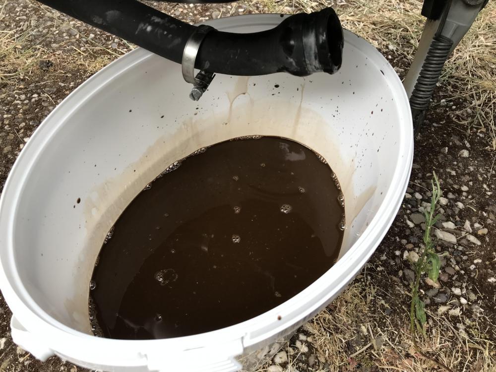

Drucki Geschrieben 8. September 2023 report Geschrieben 8. September 2023 Und gucke/ fühle nach dem Lenkkopflager, sichte das Kühlwasser! Habe meine 2003er Speed Triple vor 6 Monaten mit 29.000km gekauft und Probleme mit der Kühlung. Zitieren
Speedypeedy Geschrieben 8. September 2023 Autor report Geschrieben 8. September 2023 vor 56 Minuten schrieb Amerigo: Also eigentlich könntest du mit dem Motorrad auch mal kurz direkt zu Triumph und die Maschine prüfen lassen. Kostet dich weniger, als wenn du dich nachher ärgerst. Gruss Amerigo Samstag schwierig mit Triumph, bin ja schon froh das ich einen ex-Triumphler in der Nähe gefunden habe der dann auch noch ausließt. Ich denke das er auch drüber schaut, war ein super Typ am Telefon. Ich selber werde sie mir natürlich auch gut anschauen, hatte ja lange ne 509 und NJ, alles andere kann danach kommen, ist ja schon ein paar Tage alt das Mädchen. Gruss Cüneyt 🤘 vor 31 Minuten schrieb Drucki: Und gucke/ fühle nach dem Lenkkopflager, sichte das Kühlwasser! Habe meine 2003er Speed Triple vor 6 Monaten mit 29.000km gekauft und Probleme mit der Kühlung. Lenkkopflager teste ich natürlich auch, aber was kann ich beim Kühlwasser sehen, Farbe? Zitieren
Drucki Geschrieben 8. September 2023 report Geschrieben 8. September 2023 (bearbeitet) So sah meines aus……. Da ich dann auch noch einen defekten Thermostaten hatte und Probleme mit der Kühlwassertemperatur, bekam Camilla noch eine Kur mit Zitronensäure verordnet! Nachzulesen hier: Bearbeitet 8. September 2023 von Drucki Zitieren
Speedypeedy Geschrieben 8. September 2023 Autor report Geschrieben 8. September 2023 vor 23 Minuten schrieb Drucki: So sah meines aus……. Da ich dann auch noch einen defekten Thermostaten hatte und Probleme mit der Kühlwassertemperatur, bekam Camilla noch eine Kur mit Zitronensäure verordnet! Nachzulesen hier: Ok, 🧐werde jetzt, hab 2 Seiten gelesen, aufs Kühlwasser achten 👌👍 Drucki reagierte darauf 1 Zitieren
