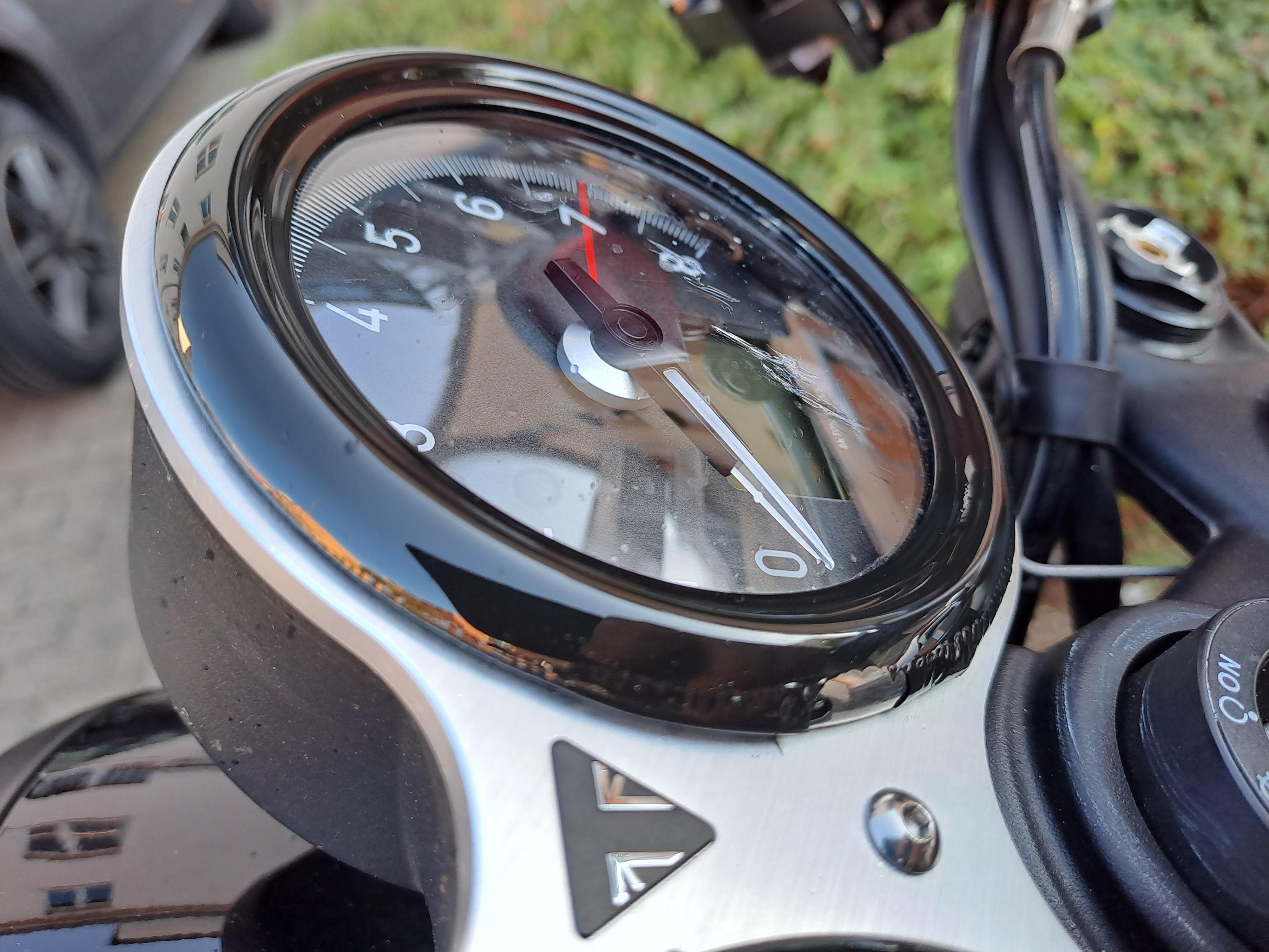

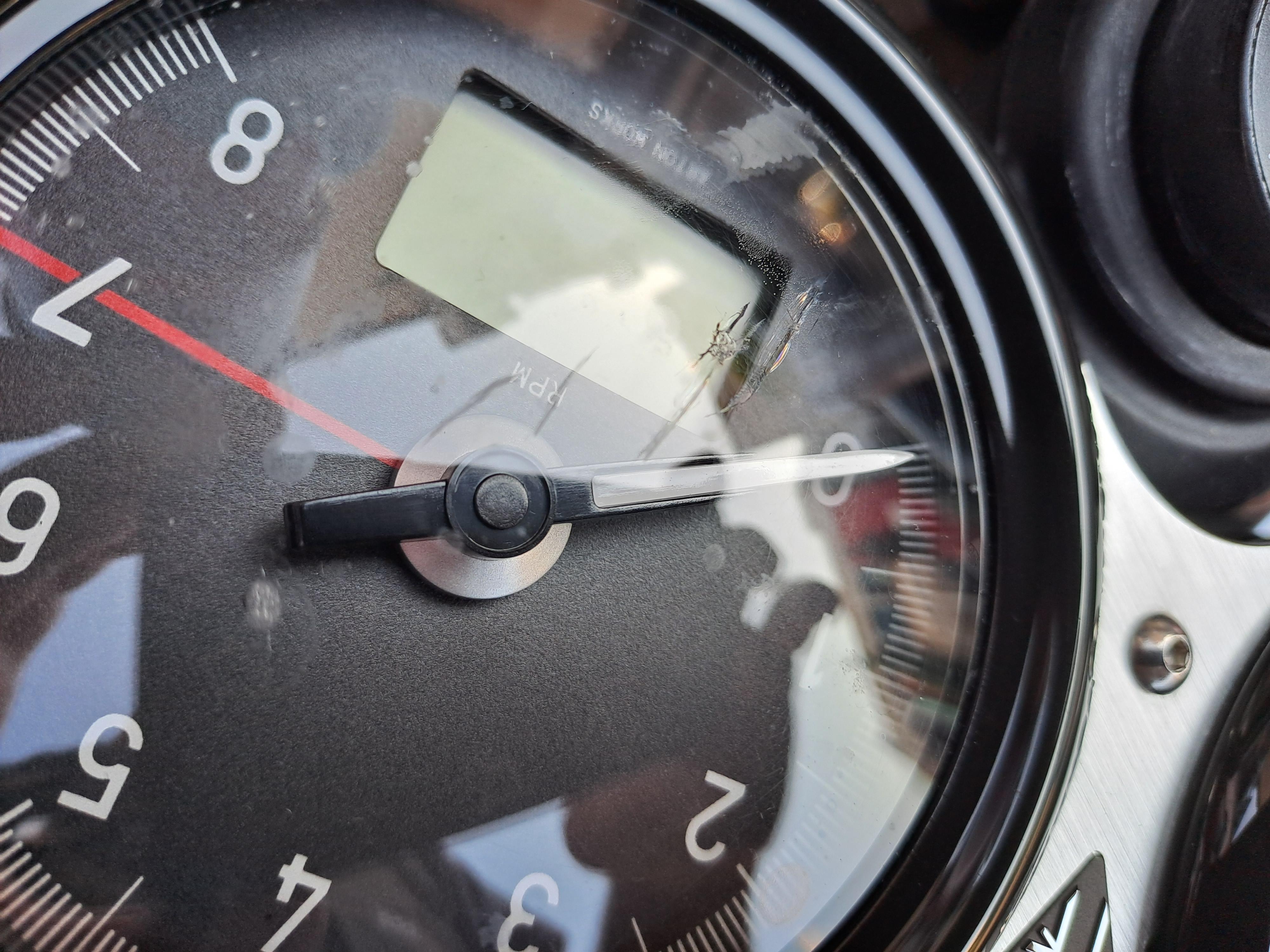

Manni Geschrieben 8. September 2023 report Geschrieben 8. September 2023 Moin Jungens, an meiner Speed Twin ist das Glas der Tacho / Drehzahlmesser defekt, ohne Fremdeinwirkung. Desweiteren platzt der schwarze Lack vom Ring ab.... Hatte das schon jemand? Gibts bezahlbaren Ersatz? Zitieren

Manni Geschrieben 6. Oktober 2023 Autor report Geschrieben 6. Oktober 2023 Sodele, kurze Zwischenmeldung. Da ich ja im Bereich der Anschlußgarantie unterwegs bin, hat der zuständige Sachbearbeiter den Antrag abgelehnt, Begründung, Optischer fehler (Schönheitsfehler), solange keine Feuchtigkeit rein kommt wird das nicht getauscht. Garantie läuft noch bis 03/24, da werde ich kurz vor Ablauf nochmal Vorstellig.... Rowdy reagierte darauf 1 Zitieren

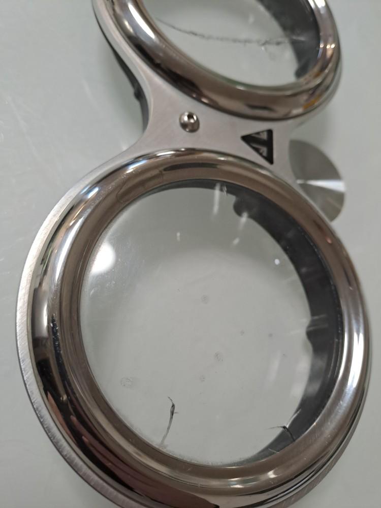

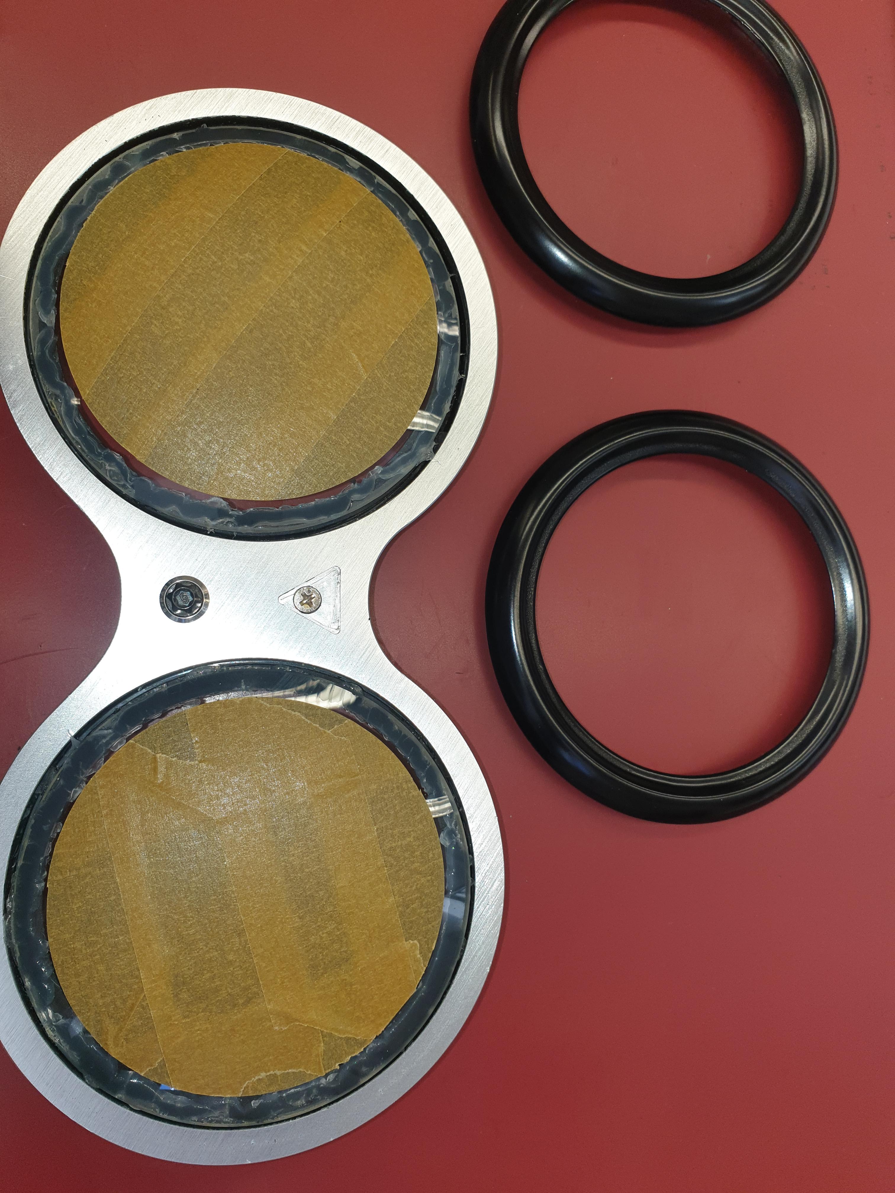

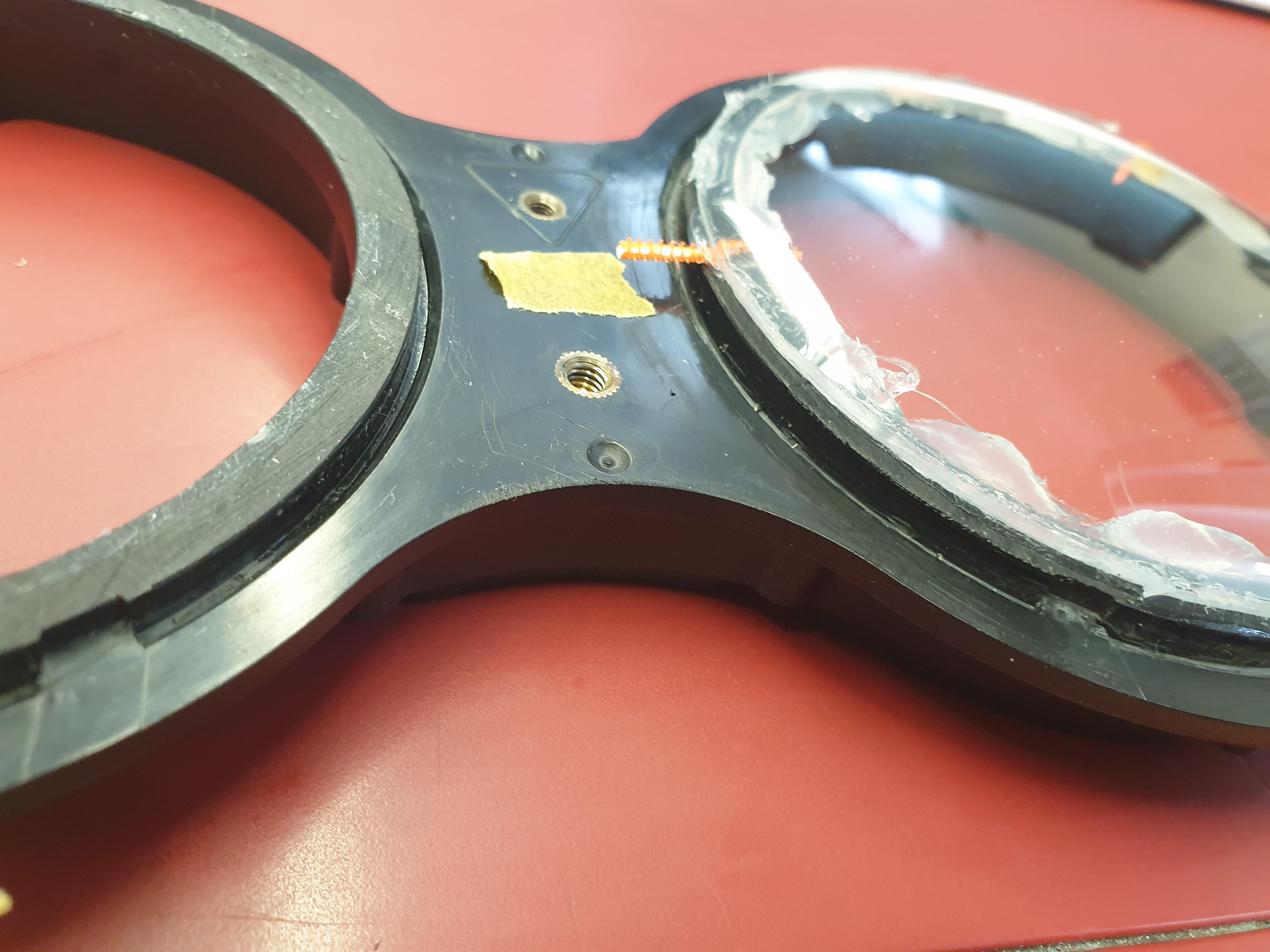

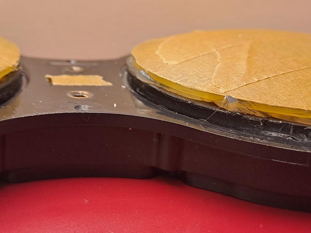

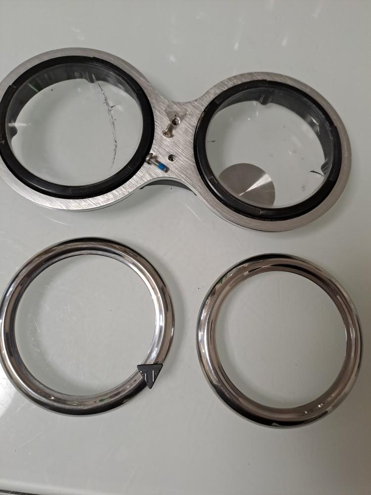

Manni Geschrieben 11. März 2024 Autor report Geschrieben 11. März 2024 Winterzeit ist Bastelzeit... Im Herbst hab ich mir bei Kleinanzeigen eine defekte Abdeckung für den tacho gekauft, mal schauen was man da machen kann ... War auch schnell zerlegt und die ersten Versuche konnten beginnen... Erster Versuch war, mit einem ganz dünnen PMMA Kleber die Risse aufzufüllen, mangels Platz zum ansetzen einer Vacumpumpe, unter zuhilfenahme von Wärme. Ergebniss war ernüchternd, 1/3 der Risse konnte ich schließen, das wars dan aber auch schon... Bei amazon habe mir dann günstige Petrischalen in 90mm gekauft, die waren erstaunlich gut und von den 6 Stück waren 3 auch Makellos. Den oberen Teil der Abdeckung kurzerhand abgesägt und einen ersten Klebeversuch gewagt. Bewust etwas gröber aufgetragen und zur Distanzierung mal was untergelegt. Ergebniss, die Löcher der Unterlage bekomme ich nicht richtig verschloßen und das Silikon (Dowsil732) Klebt wie Hölle am Glas.... Zwischenergbniss nach aufgeklebten Scheiben. Die Ringe noch Lackiert und wir warten auf die Fein-Düse für den Heiskleber um die Ringe auf zu setzen.... LuKu, Birdy und Highlander556 reagierten darauf 3 Zitieren

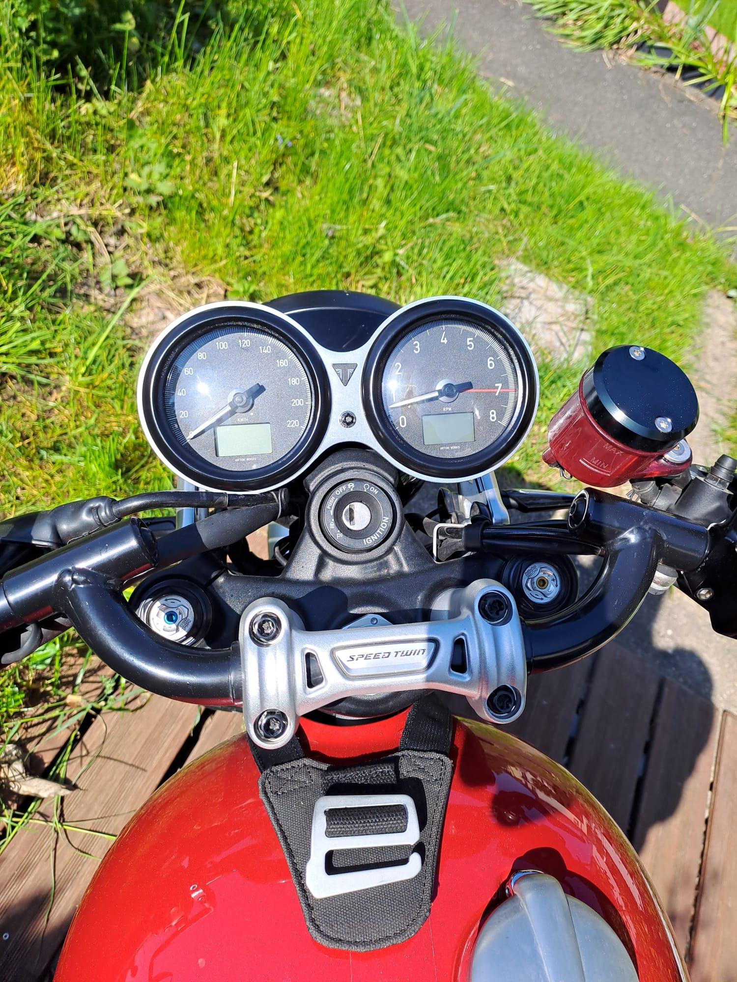

Manni Geschrieben 11. März 2024 Autor report Geschrieben 11. März 2024 So, die Ringe halten am Original auch Mechanisch mittels Stanz Nasen. Das geht nun nicht mehr da die Wiederhalter weggesägt wurden. Vermutlich würden die Ringe auch durch das Stramme Aufschieben schon halten, ich habe das nun mit Heiskleber aufgeklebt, zum einen bekomme ich da noch eine gewisse Dichtigkeit zusätzlich, zum anderen bekomme ich die auch wieder weg, falls das Glas defekt sein sollte und ich ein neues einkleben muss. Mit dem Ergebniss bin ich soweit zufrieden, das kann jetzt getauscht werden und dann werde ich die "orginalen" von meinem Tacho bearbeiten.... Herr Kaiser, Highlander556, LuKu und 6 Weitere reagierten darauf 8 1 Zitieren

Kackbratz Geschrieben 11. März 2024 report Geschrieben 11. März 2024 Sieht super aus! Ich musste erstmal nachschauen, ich kannte Petrischalen nur aus Plastik, aber jetzt bin ich klüger. Trotzdem frage ich mich, wie es denn mit der Belastbarkeit des Glases aussieht. Ich könnte mir vorstellen, dass eine Tachoscheibe aus besonders bearbeitetem Glas besteht. Oder ist das nur als Provisorium gedacht, weil Du die originalen Tachoscheiben noch bearbeiten willst? Zitieren
schmidei Geschrieben 11. März 2024 report Geschrieben 11. März 2024 Ich glaub nicht, daß da irgendwas aus Glas ist, weder Orschinol noch Petriheil. Zitieren
Manni Geschrieben 11. März 2024 Autor report Geschrieben 11. März 2024 Die Petrischalen sind aus Glas, das Originale ist Plexiglas... Sollten die neuen Glasscheiben kaputt gehen, klebe ich neue auf, weiß ja jetzt wies geht... Zitieren

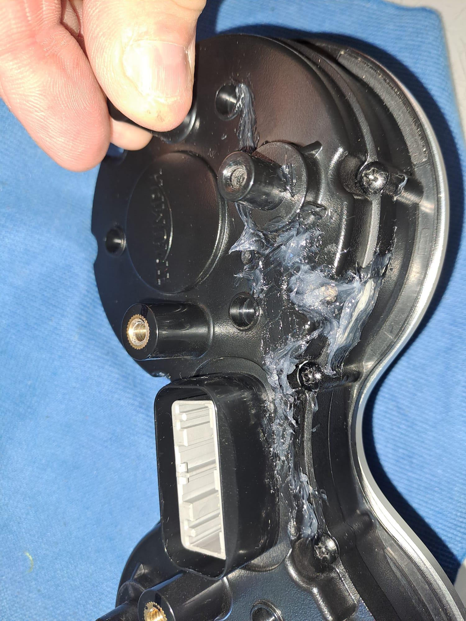

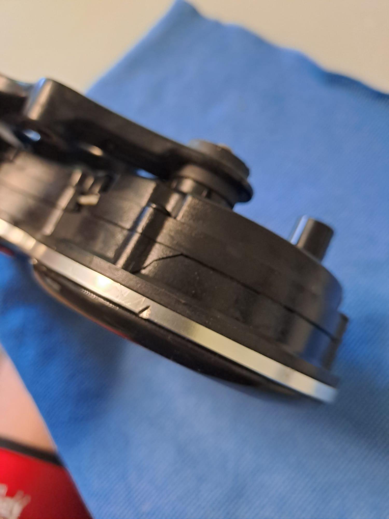

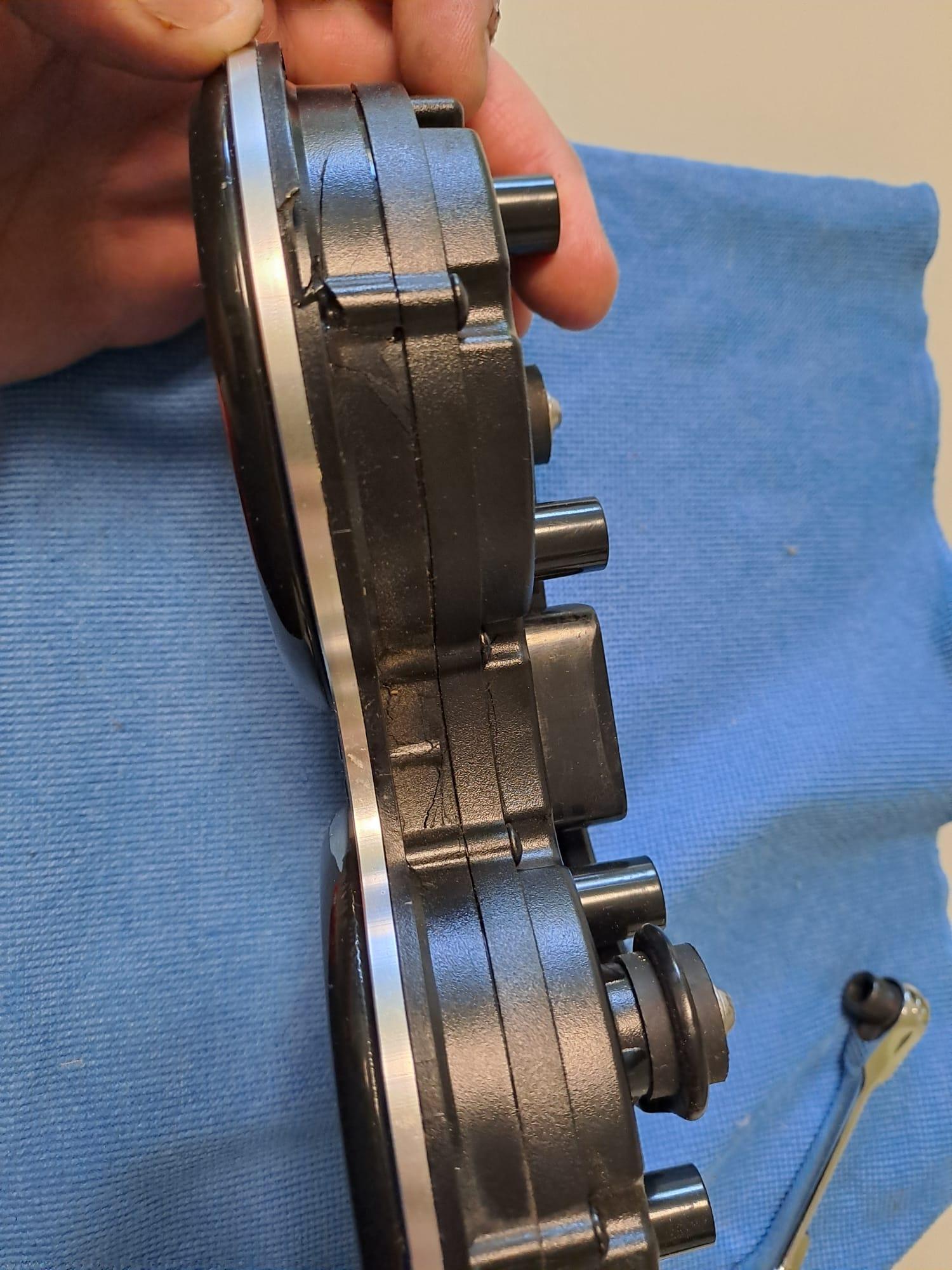

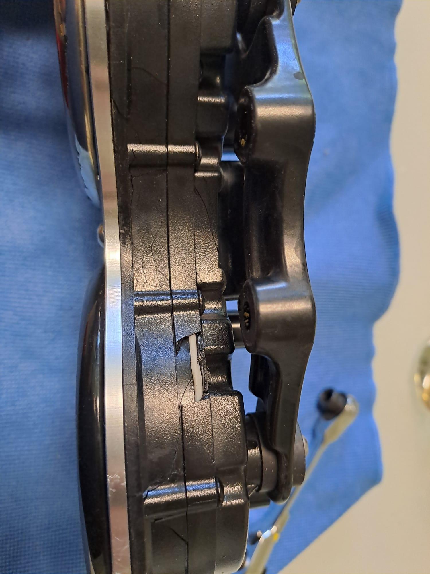

Manni Geschrieben 2. Juli 2024 Autor report Geschrieben 2. Juli 2024 Und weiter geht die Story..... Im März hatte ich die Dame noch bei SBF zur Inspektion, kurz bevor am 24.03. die Garantie abgelaufen ist, Armaturen waren noch in Ordnung... Zwei Wochen später, fahrt bei Regen und man glaubt es kaum, die Armaturen sind Beschlagen. Ok, dann wirds jetzt Zeit die gerichteten Gläser ein zu Bauen. Bis dahin noch festgestellt das der Wasserschaden doch etwas größer zu sein scheint, Beleuchtung vom Infofeld tacho defekt und der Km Zähler unterschlägt die erste stelle, statt 15.000 km zeit er nur noch 5.000 km an. Also Tacho demontiert und auf den Küchentisch damit, was ich da gesehen habe, war schockierend: Ja, mal richtig Schrott. beim aufschrauben wurde das natürlich nicht besser, adHoc ist mir nichts besseres Eingefallen als nach montage der neuen Gläser die risse erstmal mit Silikon zu gemacht. So schauts eigentlich ganz gut aus Nun ja, Garantie astrein vertrödelt, SBF kommt mal garnicht in die Pötte bei der Frage nach Kulanz...., werde ich im Winter wohl neue Armaturen anbauen, aber sicher nicht aus dem Hause Triumph! Der Tacho scheint bei dem moped elementar zu sein, dementsprechend muss da erstmal ein Peak-Mod VIS-T Pro verbaut werden (die ersten 500€), an das dan ein Tacho/DZM nach Wahl verbaut werden kann. Das schöne daran, man kann der Gestaltung freien Lauf lassen, zwei Instrumente Symetrisch / Asymetrisch (eines groß das andere Kleiner) Ein Instrument, digital, Analog, Gemischt, ..... Keso, Daytona, Acewell, Motogadget, ... Mal schauen zu was mich anspricht, hab ja noch ein paar Tage Zeit und das Beste Forum der Welt zur Inspiration. Zitieren
