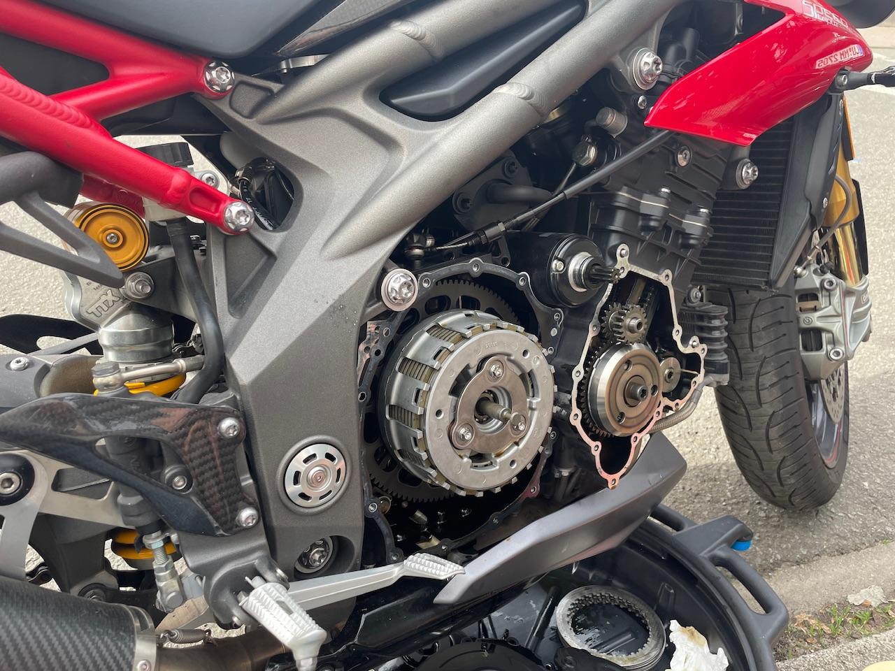

Hallo zusammen,
nun mal ein kurzes Update zum Thema.

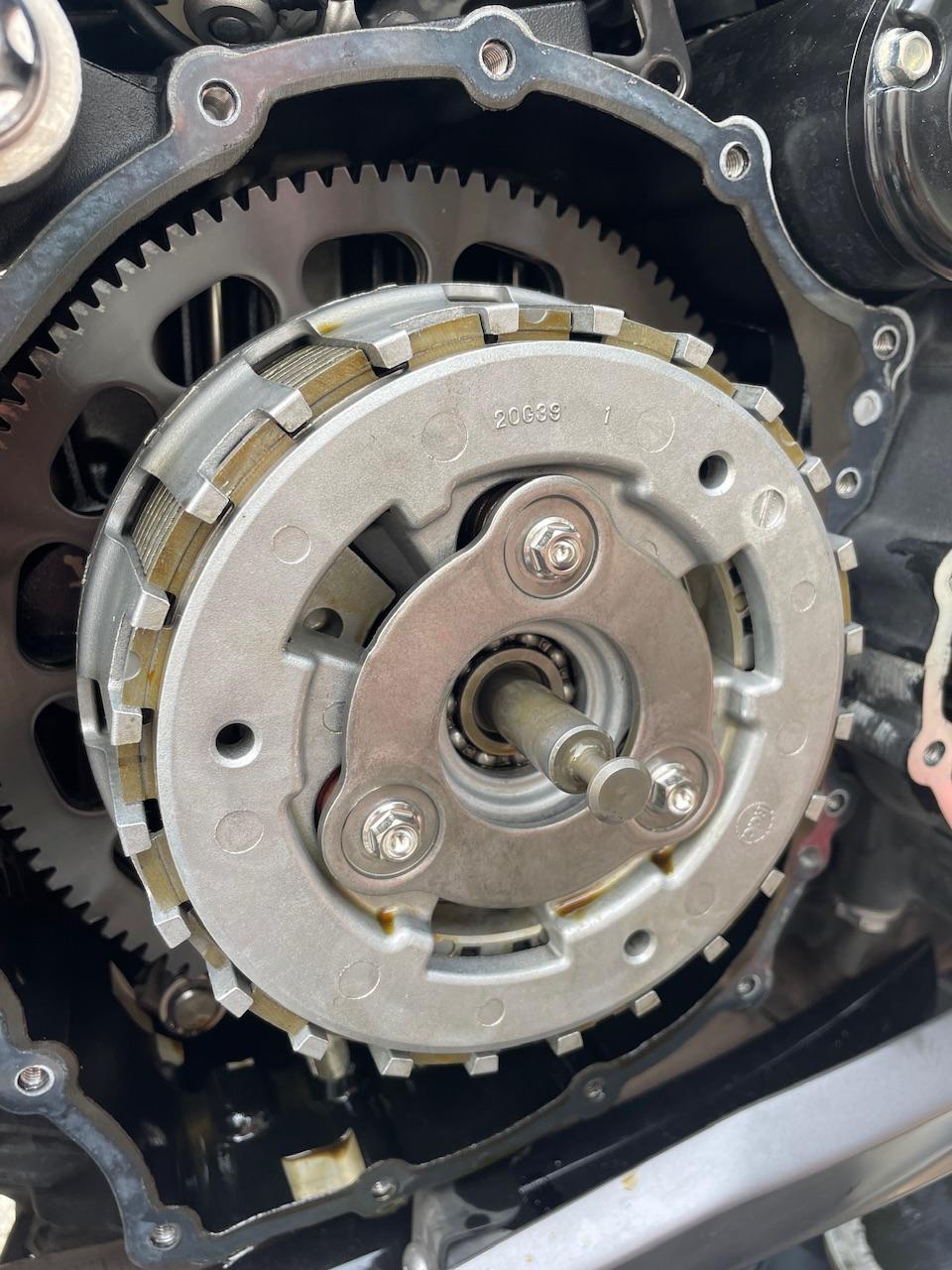

1. ab Werk sind Stahlplatten verbaut. Triumph hat das Tuningpotential mit den neuen Modelreihen sogar gesteigert, da es alles nur noch 2,05mm Platten sind (je nach Packdurchmesser kann eine Platte auch 1,55 oder 2,3mm betragen).
2. ich habe nun aus zwei Sätzen (erste Reihe Hyperblades + Satz Käseblöds) mir einen Satz aus 8 Scheiben mit 2,05mm zusammengestellt und gemischt eingebaut. Die neunte Scheibe, die auf dem Deckel gesetzt wird ist neu und ist aus Stahl geblieben.
3. Titanschrauben sind auch verbaut.
Ich habe nun die erste Ausfahrt ca.15 km gemacht. Die Kupplung hält und hat bisher nicht durchgedreht. Das Moped zieht deutlich besser an und fühlt sich im Anzug, wie etwas untersetzt (die geplannte Untersetzung lasse ich erstmal sein, dass es nicht zu viel des Guten sein wird).
Fazit: wer noch Hyperblades/Käseblöds aus den früheren Produktionen von Mat5ol besitzt (noch mal besten Dank dafür!), sollte sie behalten und kann diese nun auch in die  NN01/NN02 und laut Teilenummern wohl auch in die PB01 verbauen!
