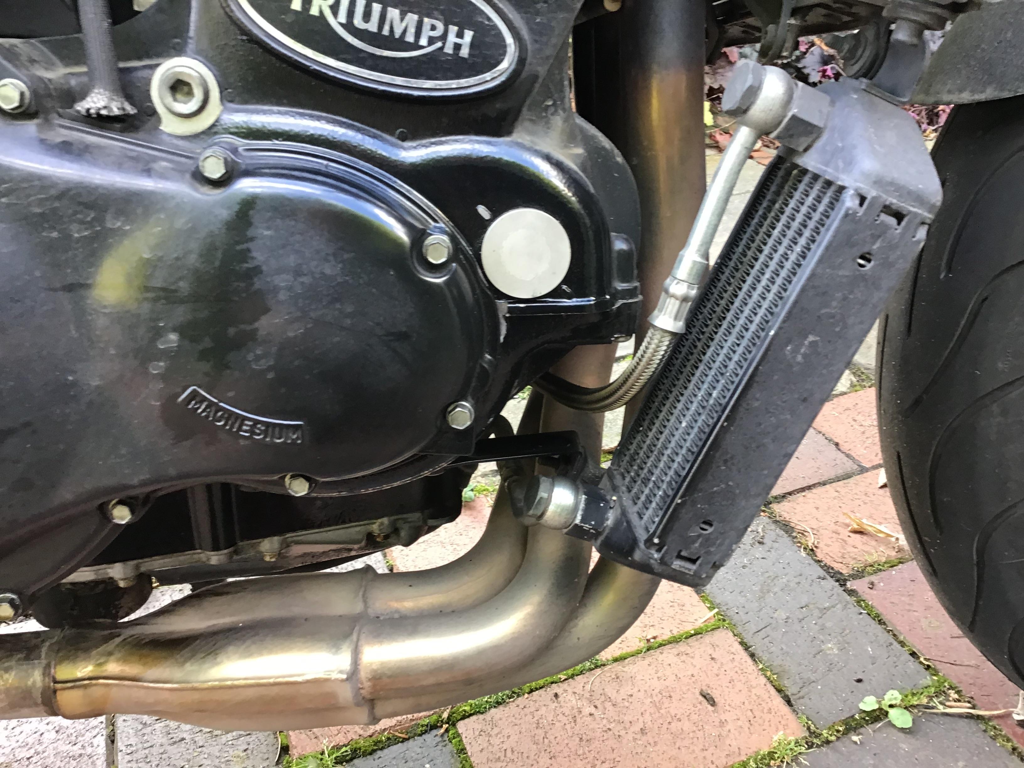

Jetzt zum Thema , meine Speedy hat ziemlich starken Ölverlust vorne rechts. Ich vermute es kommt aus dem Blindstopfen.
Kennt jemand das Problem?
Danke im Voraus!
vor 11 Stunden schrieb Blümchen:
Ja ist nichts neues und auch nichts schlimmes.
Den Stopfen raushebeln, alles sauber machen und entfetten, dann mit Silikon Motordichtmasse wieder einkleben.
