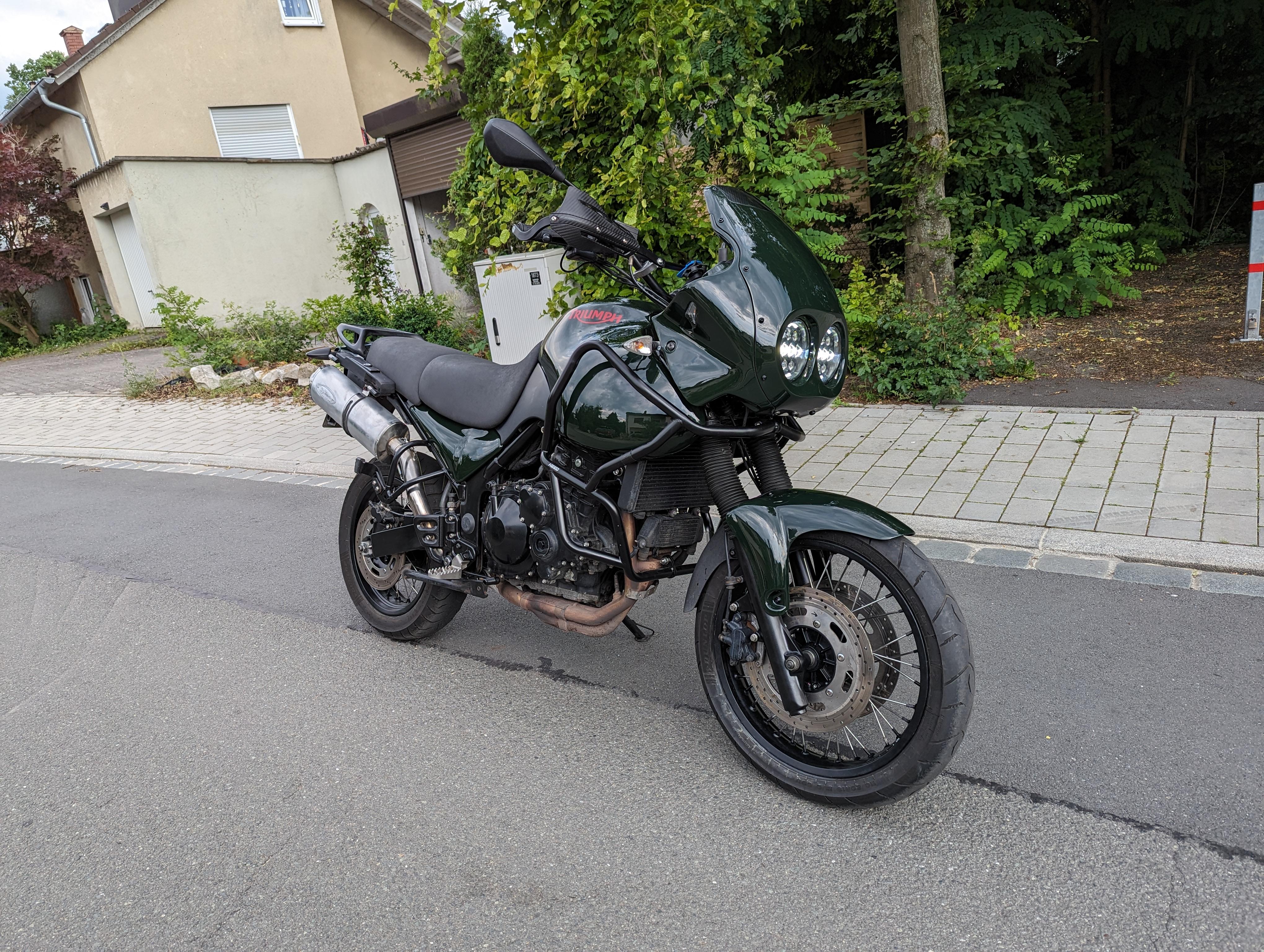

Die hatte ich jetzt über letzten Winter komplett neu aufgebaut mit allem drum und dran. Lackiert, pulverbeschichtet, Fahrwerk überarbeitet, auf Speichenfelgen umgebaut usw...  PXL_20230626_153306188.thumb.jpg.6eecc05c36e4e7340f6c62f929af1ec3.jpg

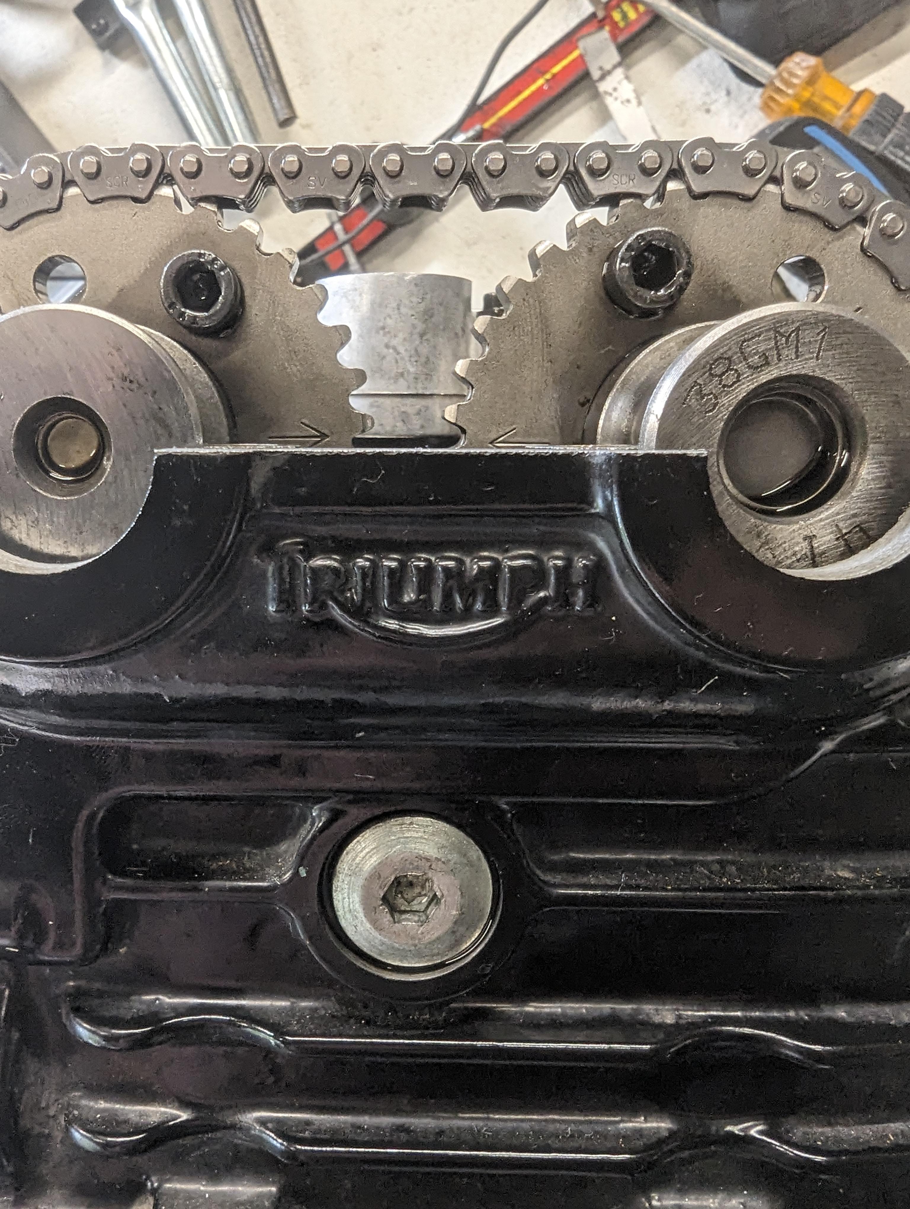

Im ausgebauten Zustand kontrollierte ich dann das Ventilspiel sowie die Steuerzeiten. Ventilspiel passte. Steuerzeiten überhaupt nicht. Auch der Steuerkettenspanner war schon voll ausgefahren. Diagnose: eine neue Steuerkette muss her.
Jetzt war ich gerade über dem Einbau der steuerkette und zu 100% sicher ob alles so passt bin ich mir auch nicht.
Hier im Forum hausieren ja verschiedene Meinungen über das einstellen der Steuerzeiten und die Markierungen auf den nockenwellenrädern.
Helft mir doch bitte Mal weiter. Ich habe es meiner Meinung nach laut Handbuch richtig eingestellt (bezogen auf die Markierungen). Besser wird es nicht schon alles probiert.
Jetzt gibt es ja die Meinung, dass die Markierungen auf einen Zahn zeigen und diese dann zueinander ausgerichtet werden müssten. Damit müsste ich stand jetzt meine Einlassnockenwelle um 1 Zahn weiter drehen.
Vielleicht hat sich jemand hier schon genauer damit auseinander gesetzt und kann mir ein bisschen helfen. Danke im vorraus.

Moin
Pfeilspitzen zueinander zeigend,
Pfeilschäfte exakt parallel zur Dichtfläche des Ventildeckels.
Klappt das nicht, dann stimmt was nicht.
Auf Bild zwei fehlt der Niederhalter.
Dranschrauben, noch mal checken.
Der Ratschlag zum Verdrehen der Steuerzeiten ist
an dieser Stelle komplett fehl am Platz
und bringt nur Verdruss samt Leistungsverlust.
Viel Erfolg und Gruss, Jochen !

und ja was das handbuch sagt ist mir klar. ich weiss dass die pfeilspitzen zueinander müssen. genauso weiß ich dass da noch die blöcke und die führungsschiene fehlen. die habe ich nur abgenommen um ein besseres bild machen zu können. das ändert aber an der ausgangssituation und meiner frage nichts.
die steuerzeiten lassen sich nicht besser zueinander einstellen. die pfeile bekomme ich nur perfekt zueinander ohne steuerkette. deswegen stelle ich hier ja auch die frage ob jemand damit erfahrung hat oder auch schon das problem hatte.

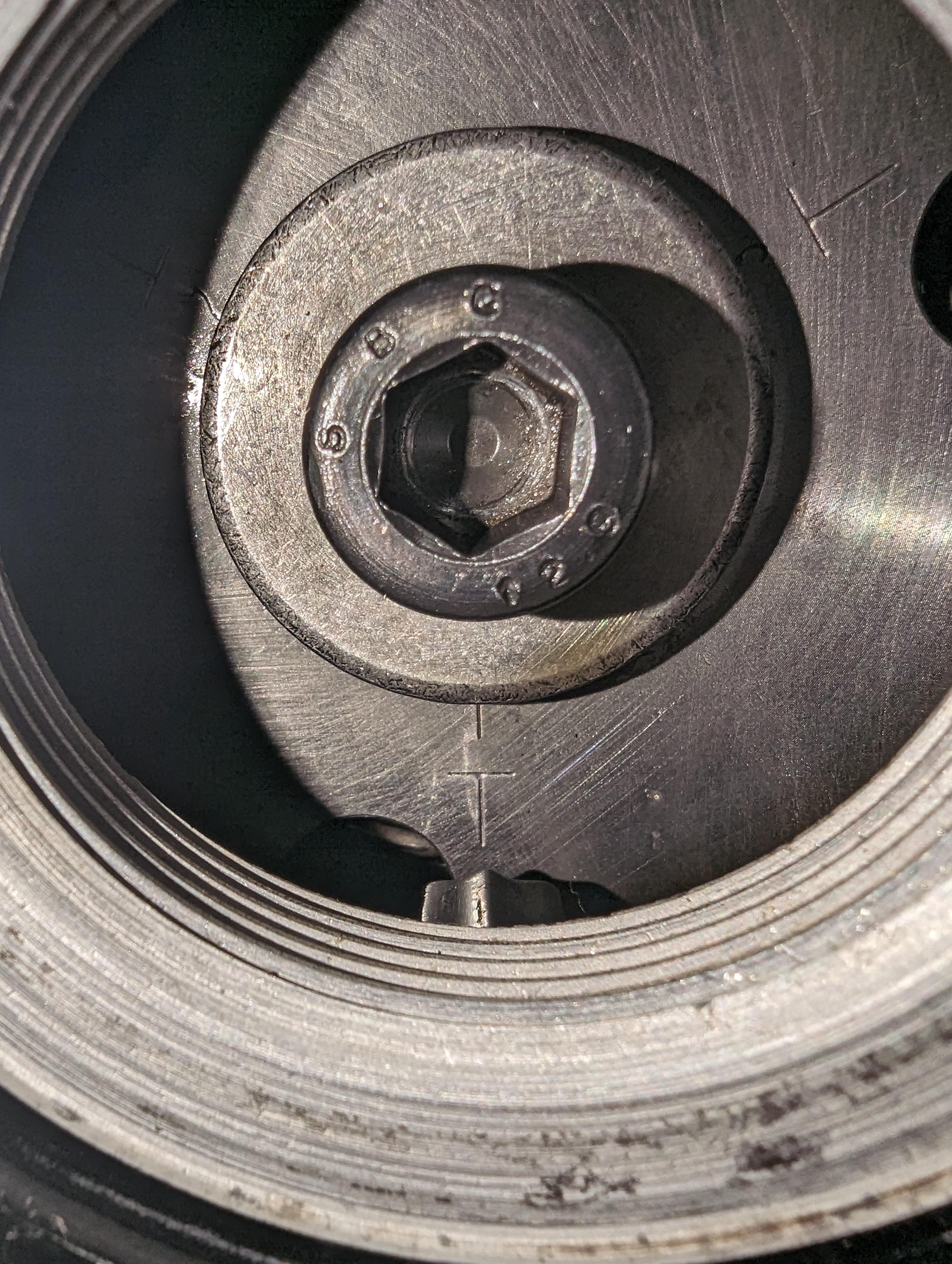

Dann stelle doch mal den richtigen OT fest und schau
ob die Steuerzeiten exakt sind.
Wenn ja, ist es doch ok, wenn nein, dann halt korrigieren.
Ansonsten ergibt sich die gezeigte Pfeilstellung
nur durch eine gelängte Steuerkette.
Da diese aber neu ist …..
Ist das eine originale Steuerkette von T.
oder eine aus dem Zubehör ?
Wenn Letzteres, dann hast Du den Fehler.

Den richtigen Ot hatte ich schon eingestellt. Das Bild zeigt den richtigen OT.

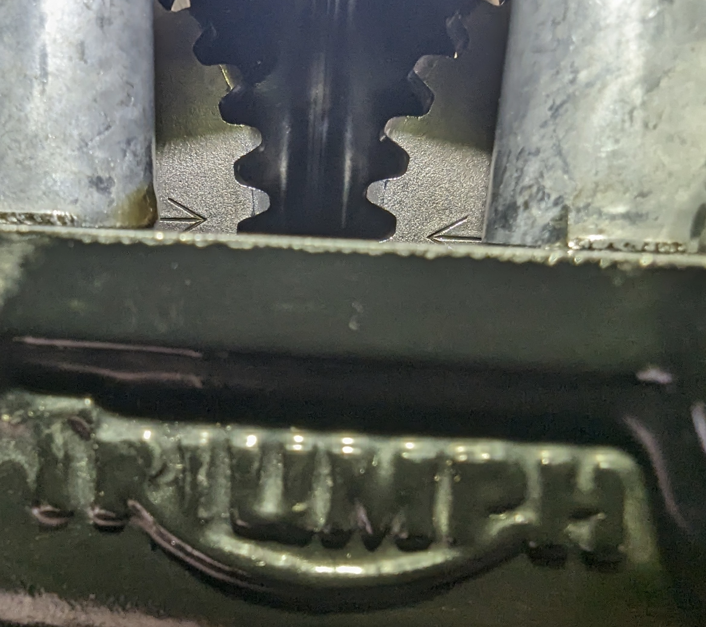

Ich habe jetzt nochmal den Deckel runtergemacht alles geprüft und nochmal verschiedene Möglichkeiten ausprobiert. Wenn ich bei der Einlassnockenwelle einen Zahn weiter springe öffnet die Nockenwelle deutlich zu früh. Dann passt es auch mit den Markierungen garnichtmehr. Dann habe ich das ganze genau nach Handbuch wieder zusammen gebaut usw.
Motor einige Male durchgedreht und genau auf OT1 gestellt.
Im Endeffekt passt die Auslassnockenwelle schon sehr gut. Dh eine falsche Steuerkette kann da schonmal ausgeschlossen werden sonst wäre ja die ANW eher verstellt als die ENW. Da das Kettenstück zur kurbelwelle runter deutlich ja deutlich länger ist würde sich da eine falsche Kette schon eher bemerkbar machen.
Ich würde das ganze jetzt so lassen und zusammen bauen. Besser wird es nicht. Und wie schon gesagt wurde ist das Motorrad ja trdem eine Reiseenduro. Wenn sie jetzt 5 PS weniger hat ist mir das egal.
Die 1 2 Grad die die Einlassnockenwelle jetzt später öffnet würden sich wenn dann wie
@MaT5ol schon sagt marginal auf Fahrbarkeit und Drehmoment untenrum auswirken.
Sie muss ja eh auf den Prüfstand und dann abgestimmt werden und dann werde ich ja sehen wie sich der Motor so verhält ;)
Ich schrieb nicht von den Markierungen an der KW,
ich schrieb vom richtigen OT.
Dann mit der Gradscheibe die Steuerzeiten prüfen.
