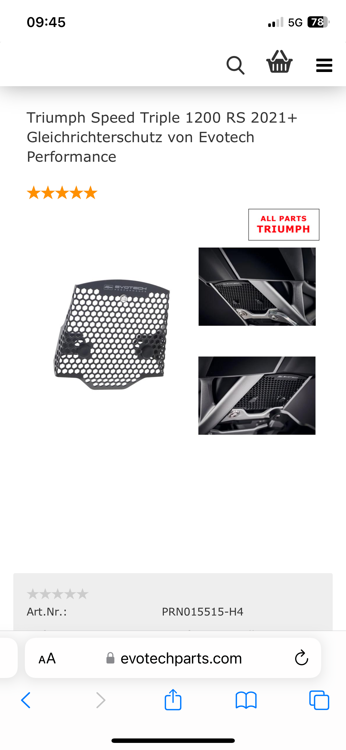

Chris76 Geschrieben 10. Oktober 2023 report Geschrieben 10. Oktober 2023 auf der Webseite ist in der Beschreibung passend für RS angegeben, passt er wirklich nicht auf die RR? Zitieren
Gast Geschrieben 10. Oktober 2023 report Geschrieben 10. Oktober 2023 was ist das? Gleichrichterschutz Zitieren
Gast Geschrieben 10. Oktober 2023 report Geschrieben 10. Oktober 2023 ich wurde behaupten das die identisch sind. Zitieren
starfighter1967 Geschrieben 10. Oktober 2023 report Geschrieben 10. Oktober 2023 passt, wenn Du einen Benötigst kannst mir gerne ne PN senden Chris76 reagierte darauf 1 Zitieren

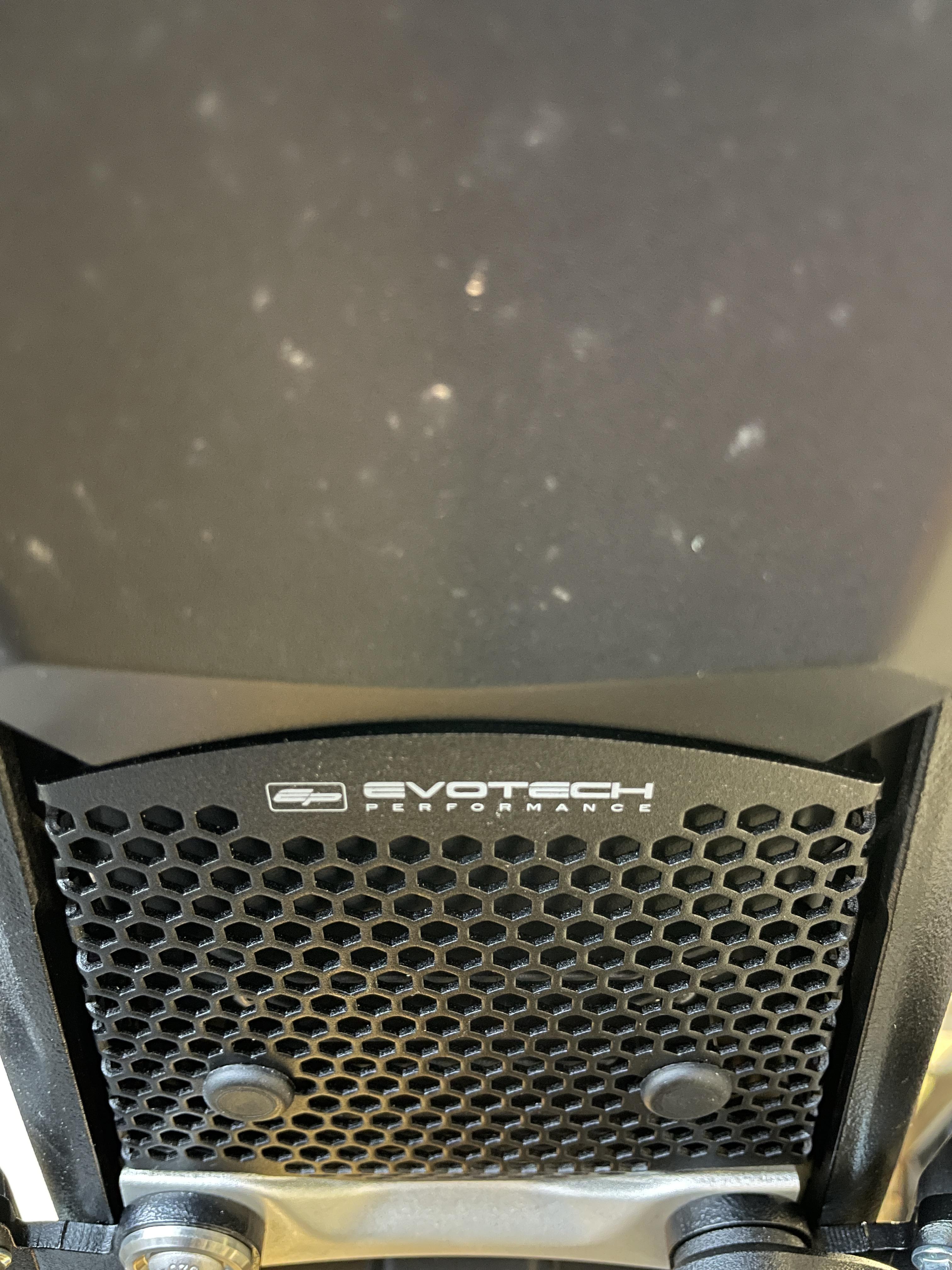

Jochen ! Geschrieben 4. Juli 2025 report Geschrieben 4. Juli 2025 Ich hab ein paar Aluschräubchen mit extra breitem Kopf verwenden. Linsenform, wie für Verkleidungsschrauben üblich. Beispielbild, weiss grad die Gewindelänge nicht. M6x25 oder 30 ... . Zitieren
WhiteMinion Geschrieben 5. Juli 2025 report Geschrieben 5. Juli 2025 vor 8 Stunden schrieb Jochen !: Ich hab ein paar Aluschräubchen mit extra breitem Kopf verwenden. Linsenform, wie für Verkleidungsschrauben üblich. Beispielbild, weiss grad die Gewindelänge nicht. M6x25 oder 30 ... . Ok, weil die Auflagefläche der mitgelieferten Schrauben mir auch bisschen knapp vorkommt für die Halterung. Zitieren
Jochen ! Geschrieben 5. Juli 2025 report Geschrieben 5. Juli 2025 Besser ging nicht, komme mit dem iPad nicht weiter drunter. . Zitieren
WhiteMinion Geschrieben 5. Juli 2025 report Geschrieben 5. Juli 2025 vor 2 Minuten schrieb Jochen !: Besser ging nicht, komme mit dem iPad nicht weiter drunter. . Hab mich schon gewundert, wie die durch die Löcher bekommen hast. Mein Gleichrichterschutz sieht etwas anders aus. Glaube, Du hast größere Löcher. Zitieren
