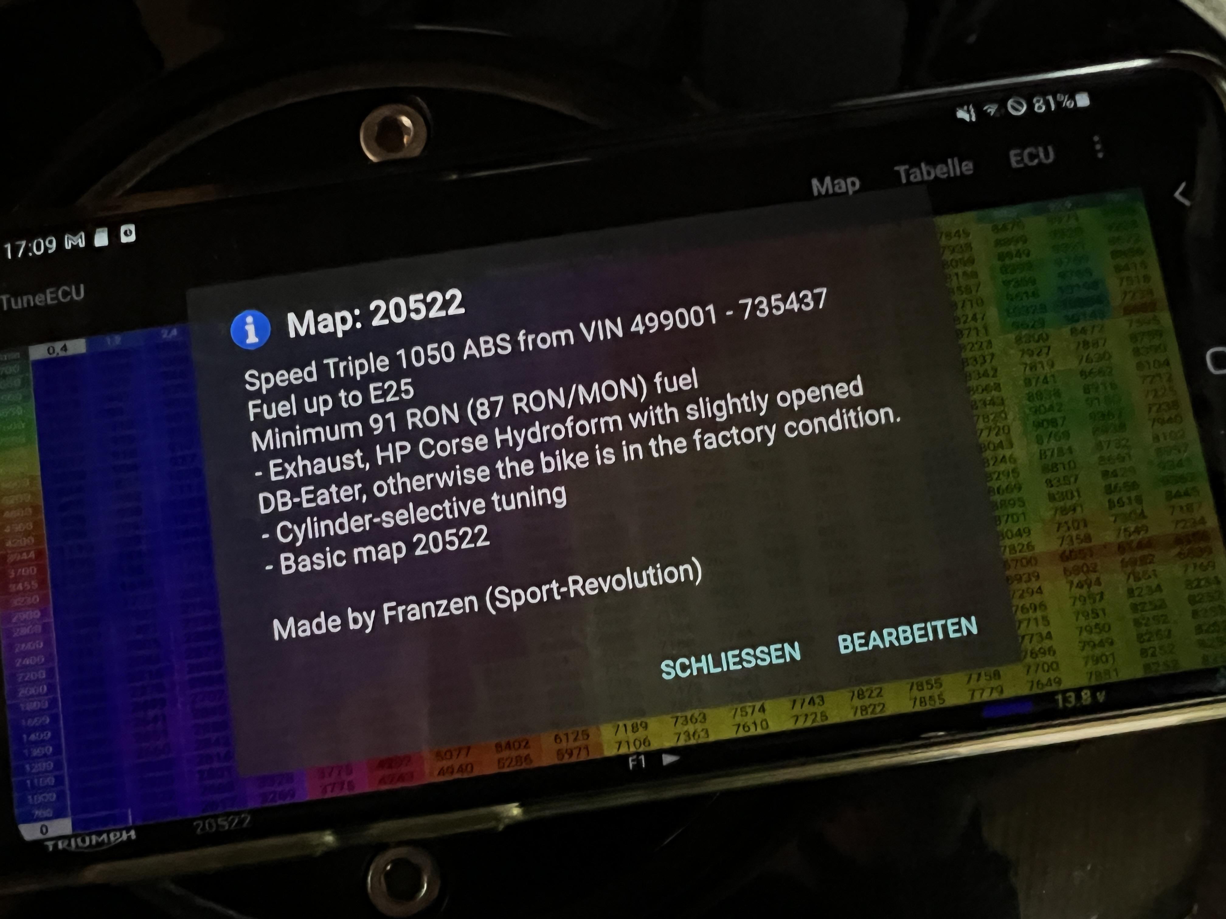

daron Geschrieben 15. Oktober 2023 report Geschrieben 15. Oktober 2023 Hallo liebe Speedy's Gibt es hier ein paar TuneECU Freaks unter Euch? Wenn nicht ... sicherlich ein paar Technik-Guru's Mit geht es um meine Speedy mit HP Corse Hydroform Endtopf. Daten: Speed Triple 1050 ABS - BJ: 2012 - VIN 512xxx. mit HP Corse Hydroform + Racing DB Killer (40cm Durchmesser) Vorher war die Map 20524 drauf, d.h. Arrow low level ... lief eigtl. ganz gut, wirkte halt bissel zugeschnürt. Jetzt hab ich eine costum map speziell für mein setting gefunden (made by Franzen) siehe Bild. Gefühlt fährt die Speedy damit besser ... Gasannahme wirkt auch angenehmer ... konnte sie noch nicht sooo viel testen, Wetter spielt nicht so mit. Jetzt ist mit aufgefallen, das in dieser Map bzw. deren Einstellungen die Lambdasonde deaktiviert ist. Hat das negative Auswirkungen? Meine Lambda ist ja noch ganz normal verbaut. Oder hat zufällig jemand ein anderes Mapping, welches ich mal probieren sollte? DLzG Zitieren
danni Geschrieben 20. Oktober 2023 report Geschrieben 20. Oktober 2023 Die Lambdasonde arbeitet nur bis 3000u/min glaube ich. Wenn die Lambdasonde deaktiviert ist, läuft der Motor auch in diesem Bereich ohne Regelung auf Lambda 1. D. h. er ist in diesem Fall fetter eingestellt und läuft damit runder, es gibt kein Konstantfahrruckeln mehr. Verbrauch ist dann natürlich höher. Bei dem map würde ich die Änderungen am Zündzeitpunkt nicht übernehmen. Dieser ist zylinderspezifisch und wurde für meinen Motor rausgefahren. Hier die Serienwerte lassen. Gruß Daniel . Zitieren
joe8353 Geschrieben 23. Oktober 2023 report Geschrieben 23. Oktober 2023 (bearbeitet) Hi, wenn Du die Lambdasonde deaktivierst ist auch die Heizung der LS deaktiviert. Soweit mir bekannt führt das dazu dass die Lambdasonde kaputt geht. Solange Du nicht zurück rüstest: egal. Wenn aber der Herr TÜV eine strenge AU macht, kommst Du unter Umständen mit dem modifizierten Tune nicht durch und musst zurückrüsten. Und dann ist es fein, wenn die Lambdasonde noch tut... Ich hatte die Lambdasonde immer aktiv gelassen, sie hat AFAIR eh nur Einfluss, wenn im Tune 14,5 in der AFR Tabelle steht Wenn Du sie deaktivierst, denk drüber nach obs nicht Sinn macht die Sonde ganz auszubauen und durch einen Blindstopfen zu ersetzen Gerhard Bearbeitet 23. Oktober 2023 von joe8353 Zitieren

daron Geschrieben 24. Oktober 2023 Autor report Geschrieben 24. Oktober 2023 Ich hab die Map jetzt wieder runtergenommen und die für die Arrow Slip-Ons genommen (95 RON). SLS & Lambda aktiviert. Es knallt zwar ordentlich im Schiebebetrieb aber sie zieht besser durch. Gerade oben rum Richtung VMax zieht sie durchgehend und da war beim Testen noch Platz nach oben 🤓 Zitieren

danni Geschrieben 26. Oktober 2023 report Geschrieben 26. Oktober 2023 Das Map ist von mir. Ich bin mir sicher der Franzen in Koblenz weiß, was er macht. AU war auch ohne Lambda Sonde kein Thema und nach dem Wechsel auf Original Auspuff und Map läuft die Sonde auch wieder. Zumindest bekomme ich keine Fehlermeldung. Die Abstimmung vom Franzen war sehr gut, bis auf den hohen Verbrauch. Mir ist der Auspuff aber mittlerweile zu laut, deshalb bin ich zurück zum Original. Zitieren
