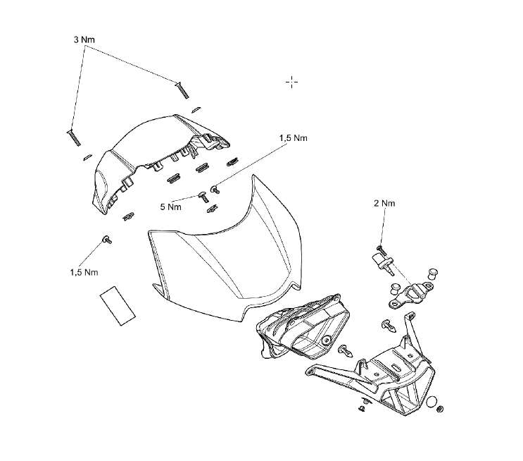

schmidei Geschrieben 16. Oktober 2023 report Geschrieben 16. Oktober 2023 Geht das bei der NN02? Ist das Flyscreen nicht auch Lufteinlass und Einfassung vom Instrument? Zitieren

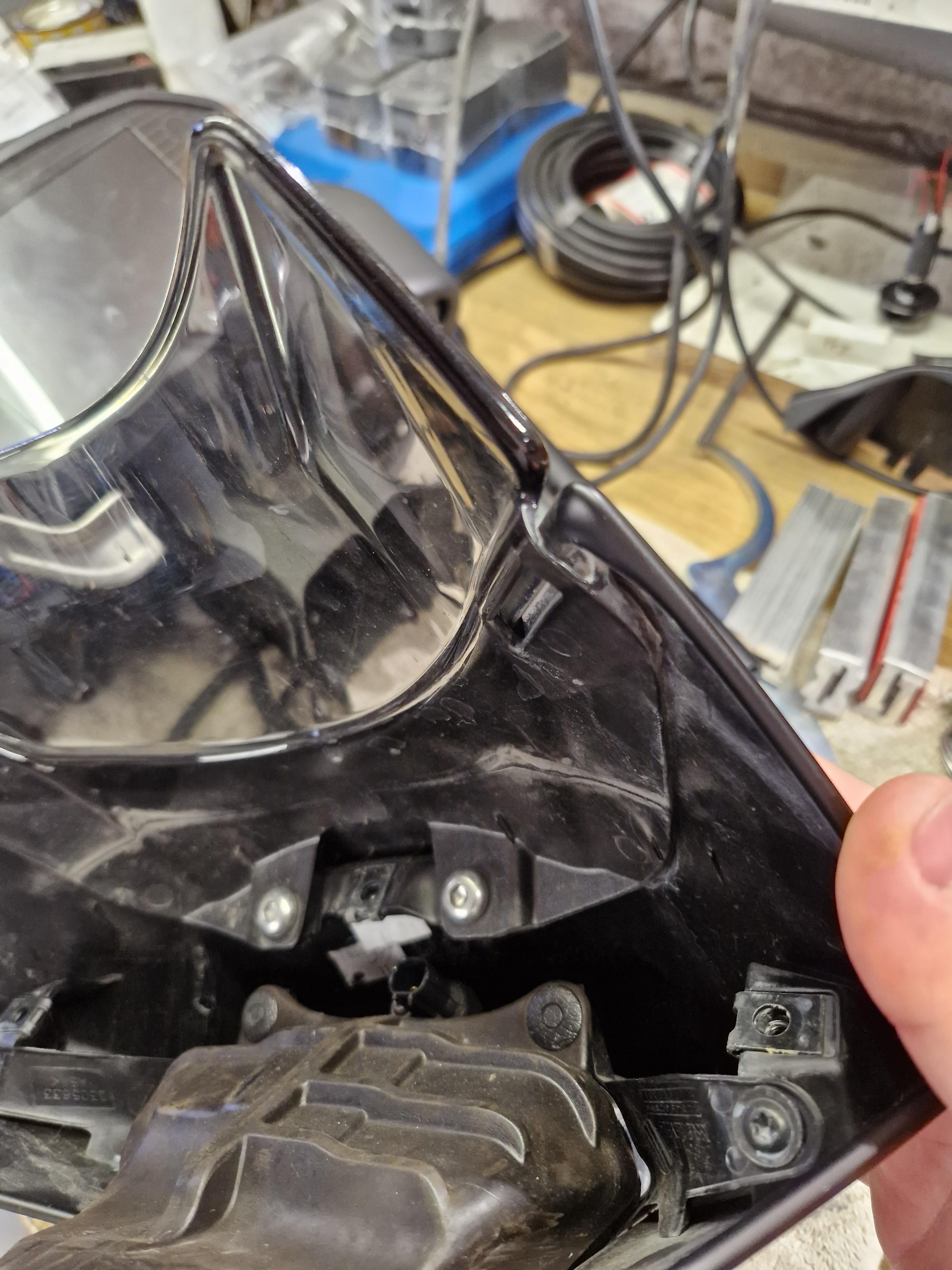

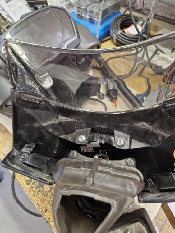

SpeedySchorsch Geschrieben 17. Oktober 2023 report Geschrieben 17. Oktober 2023 Reicht Dir das so ? Zitieren

Ice.Polar Geschrieben 17. Oktober 2023 Autor report Geschrieben 17. Oktober 2023 Am 16.10.2023 um 19:07 schrieb schmidei: Geht das bei der NN02? Ist das Flyscreen nicht auch Lufteinlass und Einfassung vom Instrument? So siehts für mich aus. Die Frage ist letztendlich, wie es aussieht wenn man das Flyscreen einfach weglässt? Zitieren
schmidei Geschrieben 17. Oktober 2023 report Geschrieben 17. Oktober 2023 (bearbeitet) Beschissen, würde ich sagen. Man findet auch nix im Netz. Warum wohl? Ich denk auch es geht nicht. Wenn ich mir die Ex-Zeichnung anschaue. Bearbeitet 17. Oktober 2023 von schmidei Zitieren

Ice.Polar Geschrieben 18. Oktober 2023 Autor report Geschrieben 18. Oktober 2023 Hab kein "Durchsichtiges" drauf... Mein Freundlicher hat gemeint, dass man das nicht gescheit hin bekommt. Dieses Modell ist einfach nicht dazu vorbereitet. Ich glaube dass ich den Gedanken begraben muss. Zitieren
