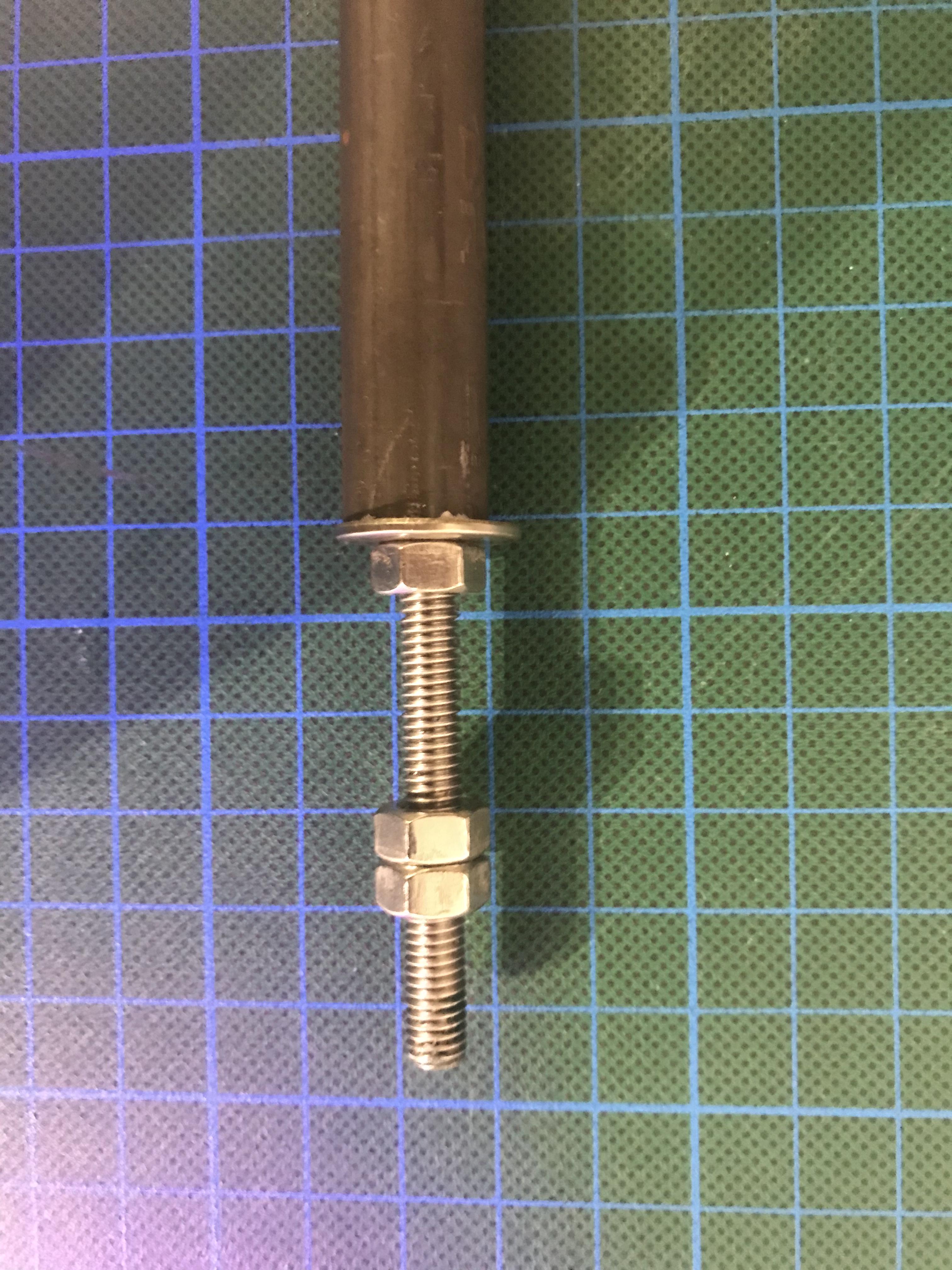

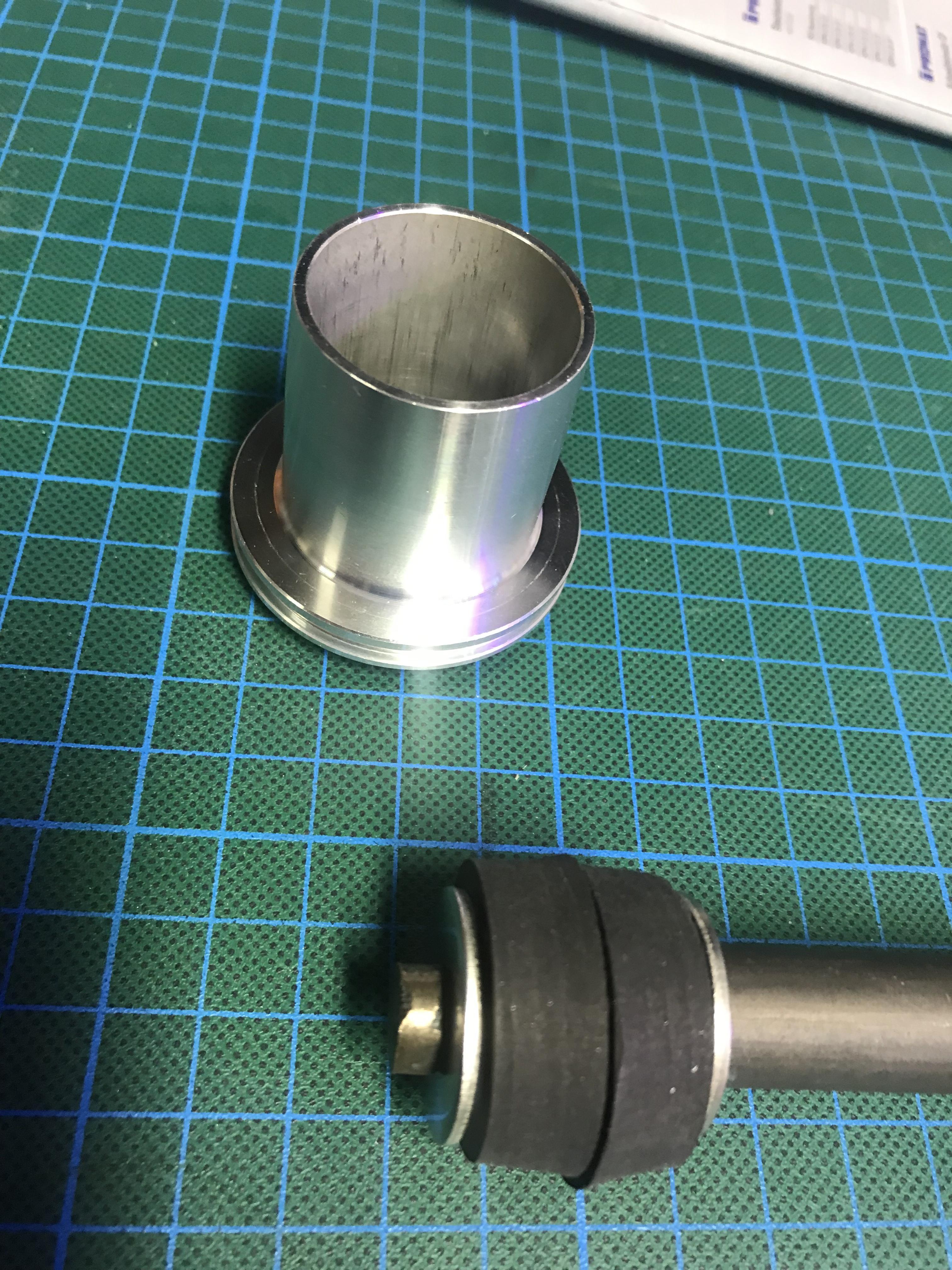

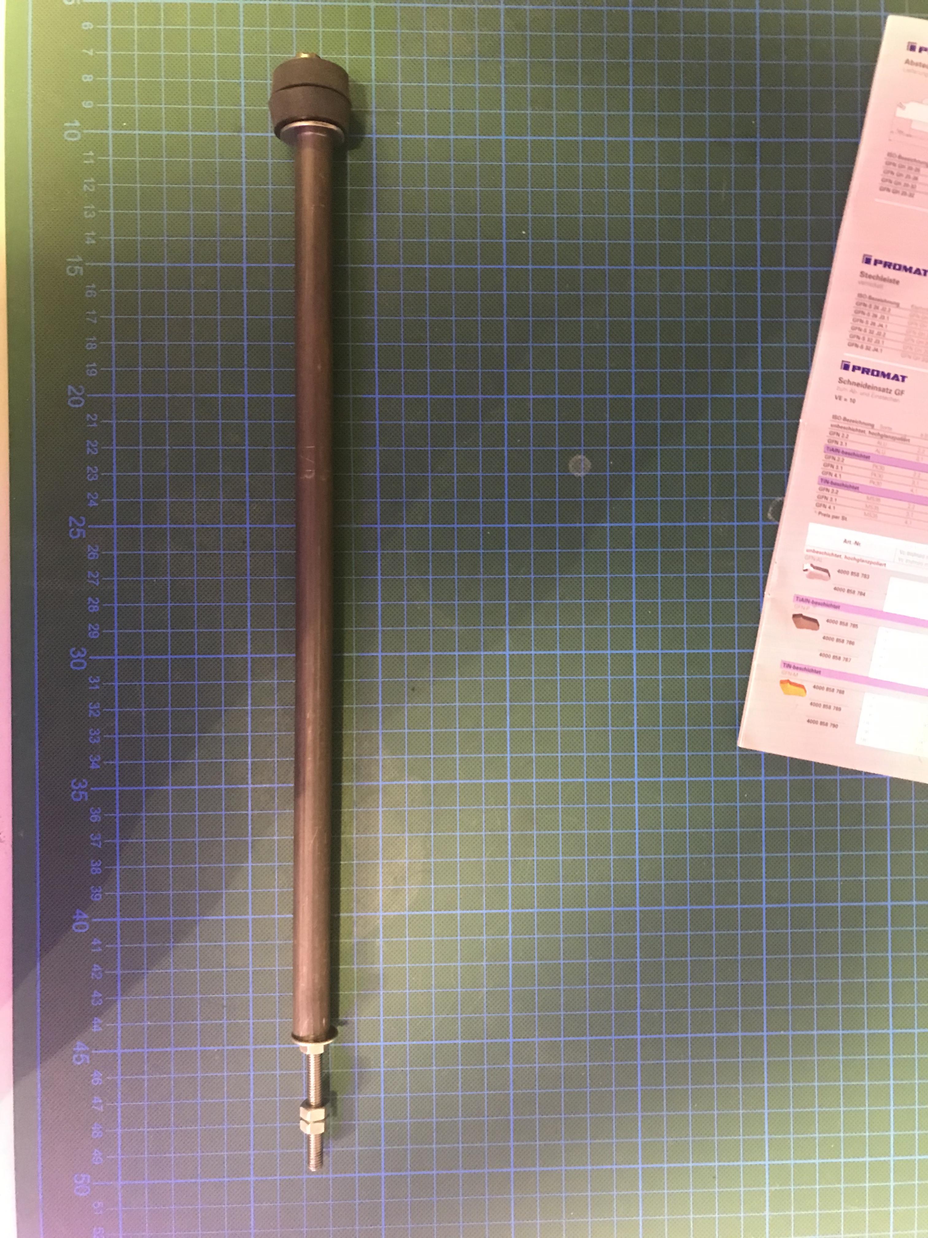

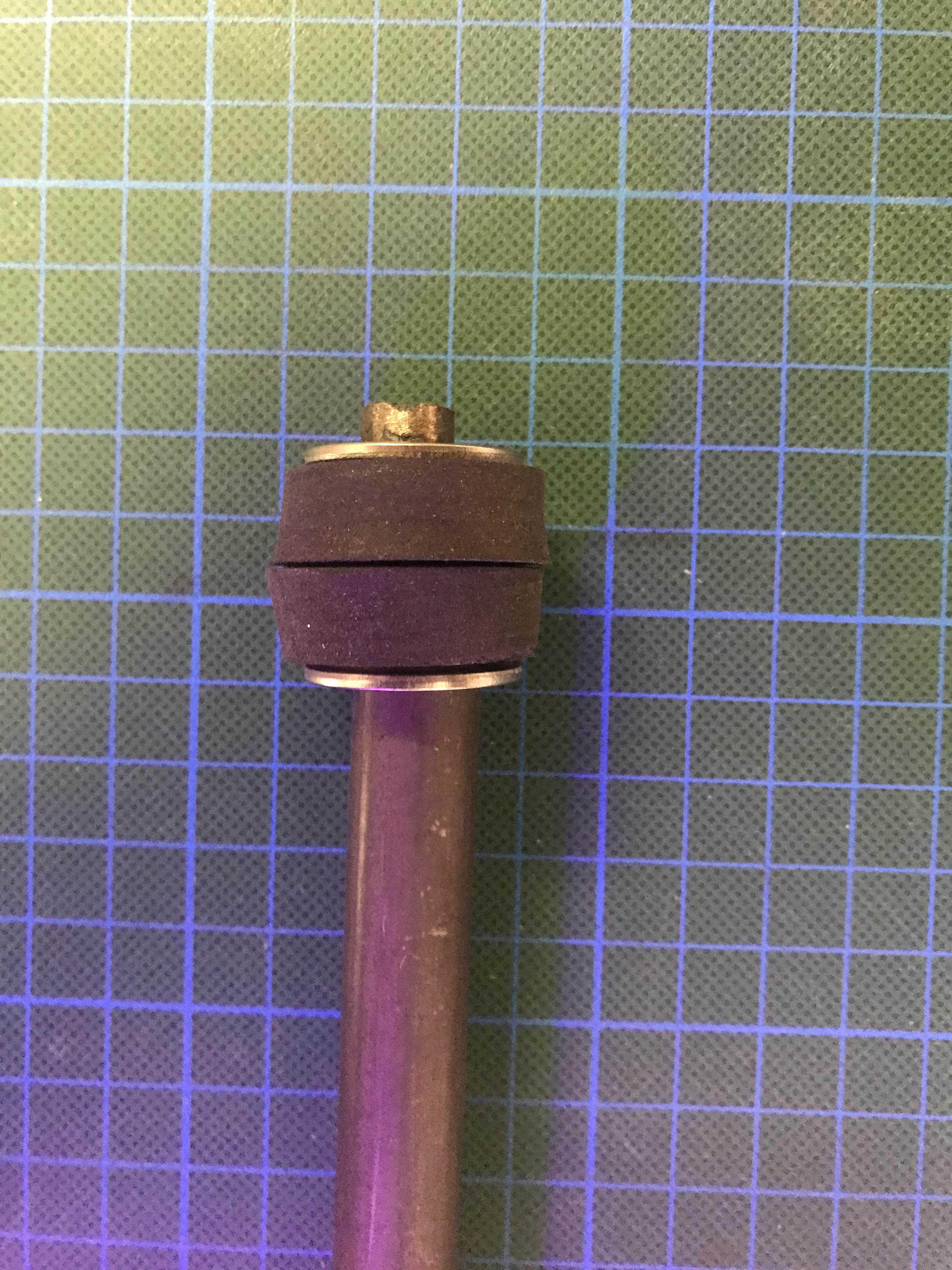

Hühnermörder Geschrieben 20. Oktober 2023 report Geschrieben 20. Oktober 2023 (bearbeitet) Kleiner Gelegenheitshack zur Demontage der Endbuchse, die unten im Tauchrohr steckt. Wollte die zum Tausch des O-Rings heraushaben und hab nur recht frickelige Methoden gefunden, also mal kurz nachgedacht, wie das mit vorhandenen Mitteln zu fixen sein könnte: M6 Gewindestange(420mm) mit einseitig angeschweißter Mutter. Davon ausgehend von unten nach oben: Kotflügelscheibe, 2Stk 10mm Plattengummi mit 28er Locheisen aussen und 8er innen ausgestanzt, Kotflügelscheibe, Rohrabschnitt (>6mm innen, 340mm) Kotflügelscheibe, M6 Mutter und mit etwas Abstand zwei gegeneinander gekonterte M6 Muttern zum Gegenhalten. Den Gummipröppel von oben in die Endhülse stecken . An den Kontermuttern halten und das Rohr gegen den Pröppel spannen. Der Pröppel pilzt dann auf und man kann die ganze Mimik recht einfach herausziehen. Nötigenfalls mit Ziehammer lösen, auf Verkanten achten, bla, bla. Hat mich ausser etwas Arbeit jedenfalls nix gekostet, weil der Kram hier noch herumflog. VG Jörg Hier paar Fotos zum Gesülze: Bearbeitet 20. Oktober 2023 von Hühnermörder tgessner, Highlander556, Drucki und 4 Weitere reagierten darauf 5 2 Zitieren

Hühnermörder Geschrieben 20. Oktober 2023 Autor report Geschrieben 20. Oktober 2023 Jo, erledigt- wobei bzgl. der Maße nur wichtig ist, daß man ausserhalb des Rohres schrauben kann. M6 habe ich auch nur genommen, weil mein DIY Ziehhammer das als Innengewinde hat. Das ist alles variabel. Geht bestimmt auch mit dünnerem Plattengummi- dann halt mehr Lagen, etc. Bonushack😉: Wer das Tauchrohr halten möchte, um sich den Horror der Klemmfaustdemontage anzutun-> einfach mal nach Spindelhalter/-Aufnahme 52mm googeln. Ein Chinakracher um die €20.- und braucht nur noch einmal durchtrennt werden. VG Jörg Zitieren
