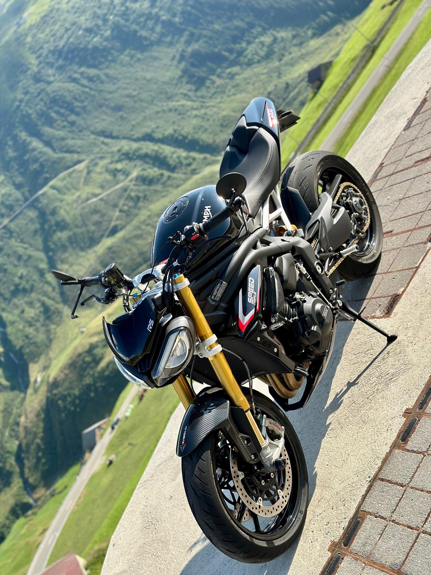

grischa_rider Geschrieben 21. Oktober 2023 Autor report Geschrieben 21. Oktober 2023 (bearbeitet) Hier noch ein Bild von meiner Speedy Bearbeitet 21. Oktober 2023 von grischa_rider Simon1981, michi3 und Serpel reagierten darauf 3 Zitieren
