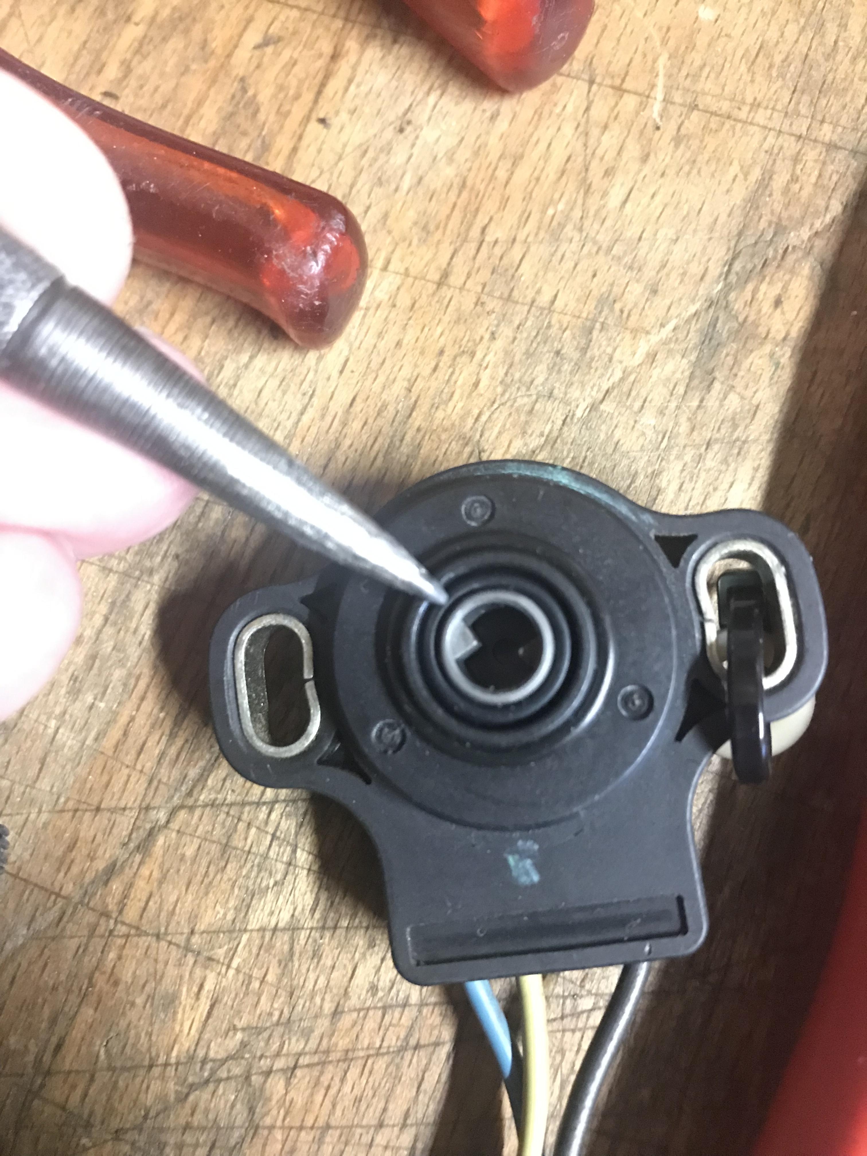

Hallo Hühnermörder,
wo genau sitzt der Dichtring der entfernt wurde?

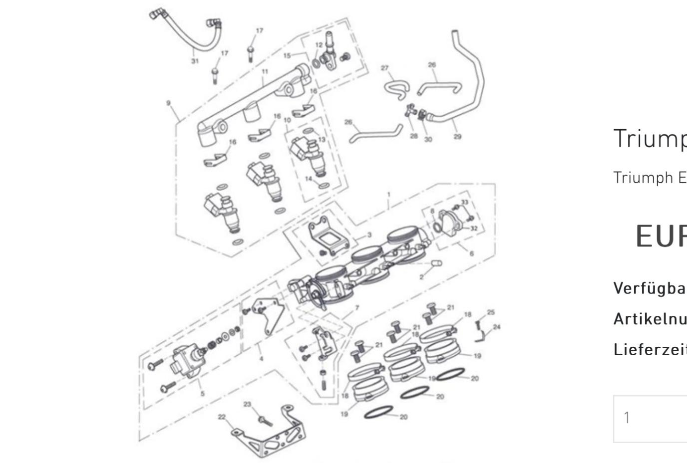

Magic Footprince
Müsste Nr.8 sein
Hier geht's doch um ein Schönheckmodell. Da ist doch kein O-Ring am TPS-Sensor? Eine Kunststoffdrehachse hab ich da auch noch nie gesehen, die ist definitiv aus Metall. Oder war ich jetzt über 10 Jahre blind beim Schrauben? :gash:
Das Bild oben ist mindestens schon von einem N-Modell, wenn nicht sogar 1050er...
So oder so wäre ich da mal an einer genaueren Beschreibung interessiert. :flirt:
Bearbeitet von SiRoBo
Hi Simon,
der Ring ist AFAIR am TPS dran. Das Ding, das sich im TPS dreht ist doch aus weißem Kunststoff? Also nicht die Drosselklappenwelle, sondern das Gegenstück IM TPS... Ich hatte glaub ich damals den Effekt, dass sich das weiße Ding im TPS schwer drehen lies, das wurde mit dem Entfernen des O-Rings im TPS besser.
Gerhard
Meine Beschreibung oben bezog sich auf 595N.
Wie das bei t595/509 (97-00) aussah, weiß ich nicht mehr.
Beim Vielschraubenmotor geht es jedenfalls um diesen O-Ring. Ist der alt/gequollen hemmt der die Potiachse.
