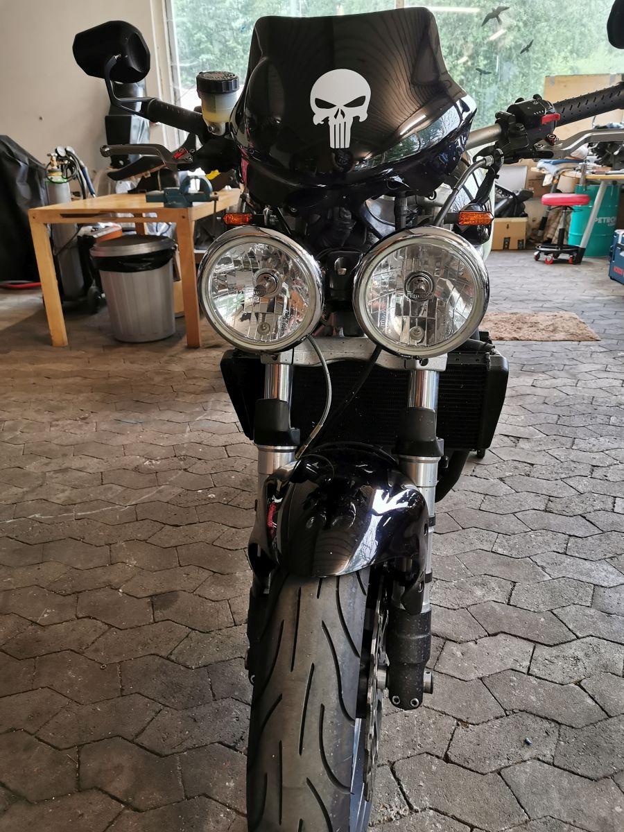

Die kleine Verkleidung für das Cockpit (siehe Bild meiner damaligen)

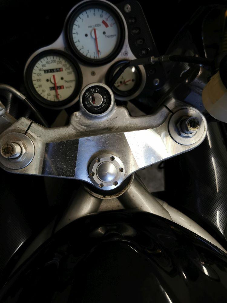

Ich muss mal wühlen, aber Bremsleitungen müsste ich noch haben. Meiner Meinung brauchst du auch den Instrumententräger, Tachowelle (habe ich wohl auch noch) Gas-und Kupplungszug sind bei Tona auch kürzer.

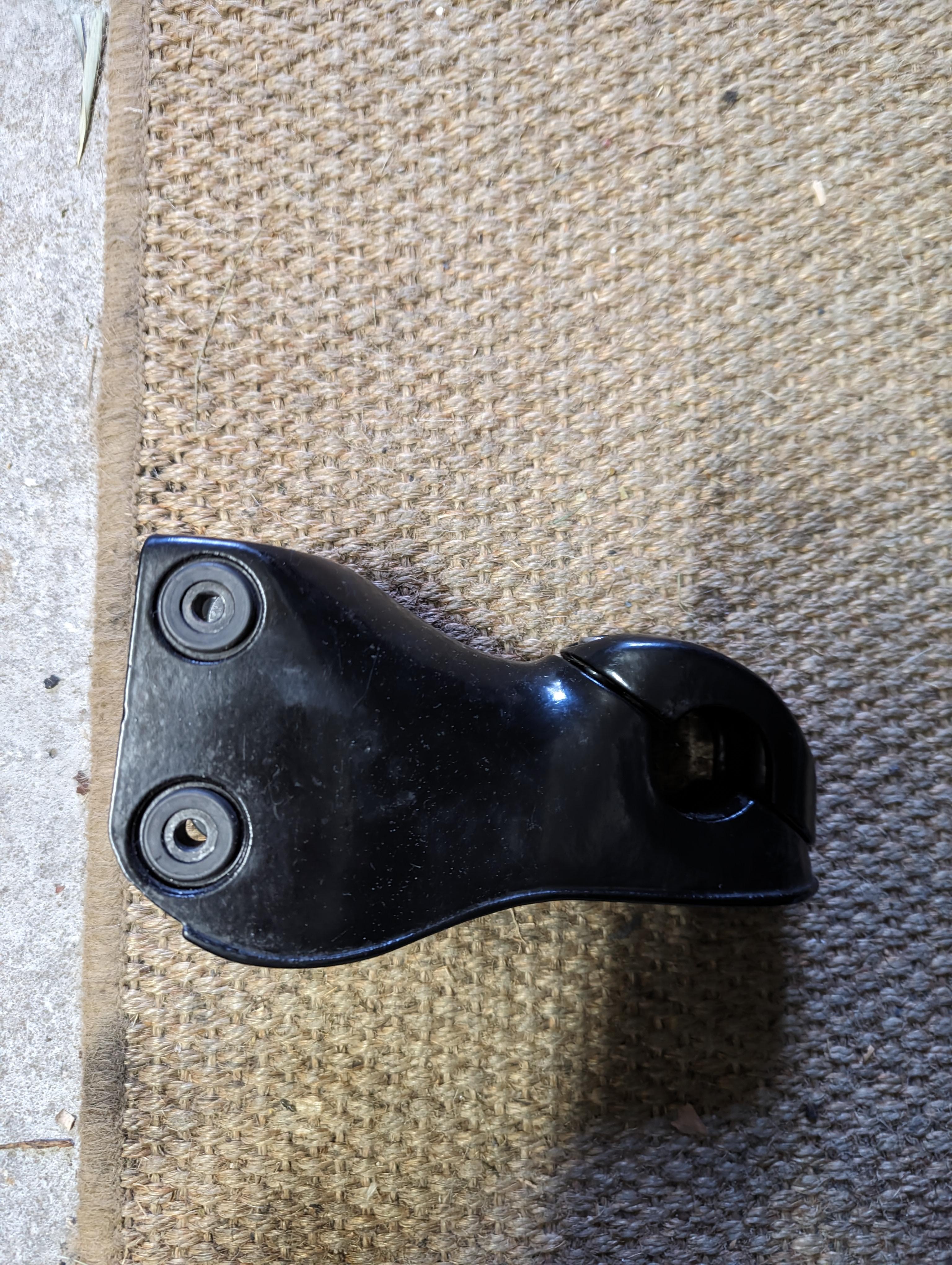

Moin,
ich habe das Teil liegen, weis aber nicht, ob es für meine Instrumente (Bild 2) passt?
Magic Footprince
Der Träger ist von der 1050,:da passen die Rundinstrumente nicht drauf. Bei den alten sind die Halter getrennt.

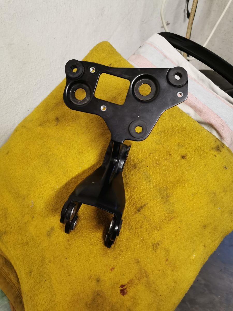

Dafür passt der kürzere Streety Knochen rein. Der T509 Scheinwerferhalter will auch den alten langen Knochen der T509.
