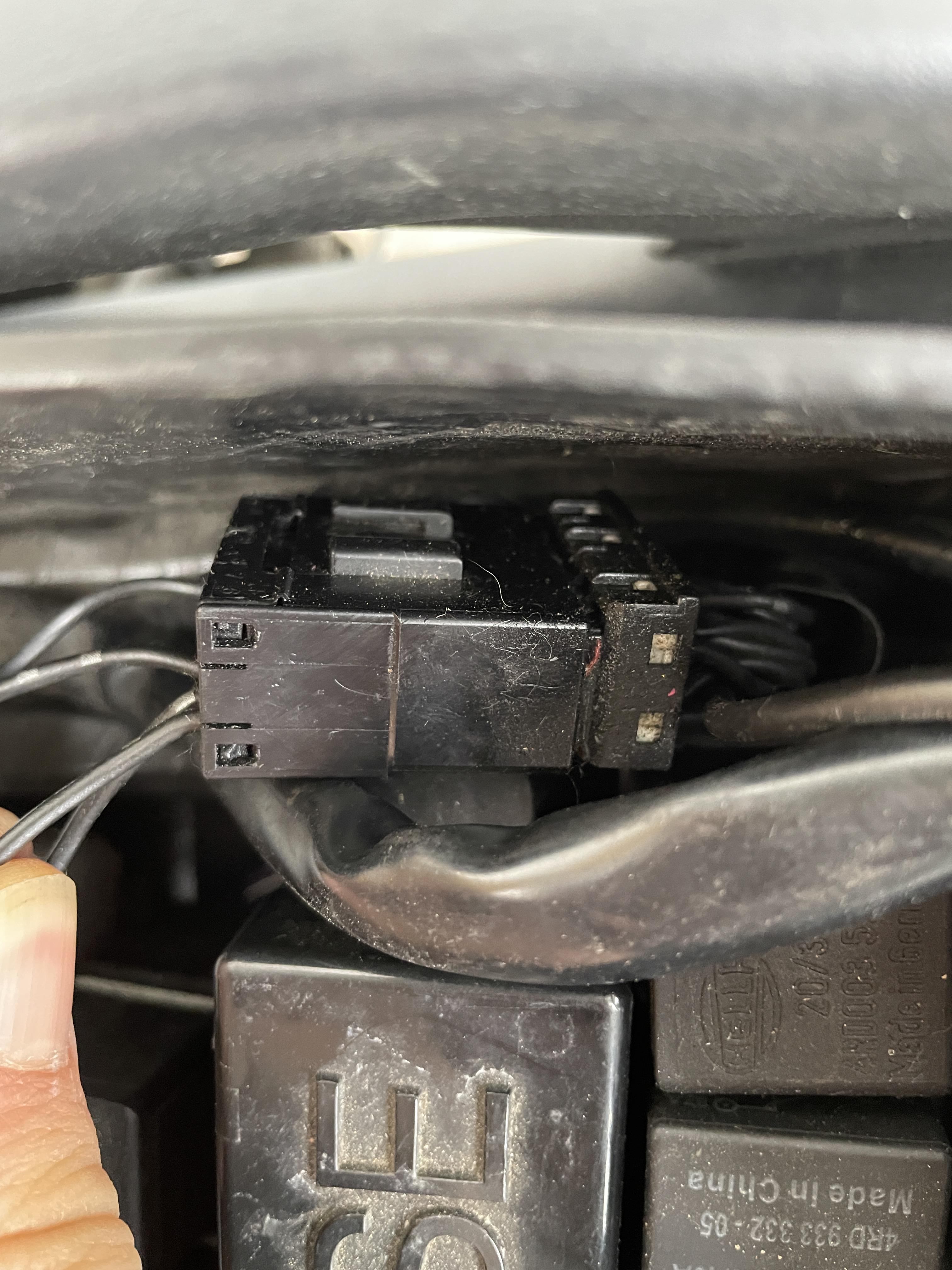

Gast Geschrieben 2. November 2023 report Geschrieben 2. November 2023 Hallo wehrte Gemeinde, bei meiner 2005er Speedy habe ich das Problem, das die Batterie nach wenigen Tagen Standzeit nicht zum Starten der Maschine ausreicht. Der Stator/Laderegler Problematik bin ich mir bewusst bevor ich mich jedoch damit beschäftige wollte ich abklären, ob es „Serie“ ist, dass am Minuspol der Batterie zwei Masse Kabel angeschlossen sind? Eines mit einem Querschnitt in der Größenordnung des Pluspols (soweit so üblich) und ein zweites mit sehr kleinem Querschnitt 1-2mm. Das einzige was ich festgestellt habe ist, dass die Maschine nicht anspringt, wenn das kleinere Kabel nicht verbunden ist. P.S.: Maschine wurde in diesem Zustand erworben ohne Angaben zu einer Veränderung in der Elektronik. Vielen Dank und liebe Grüße, Max Zitieren

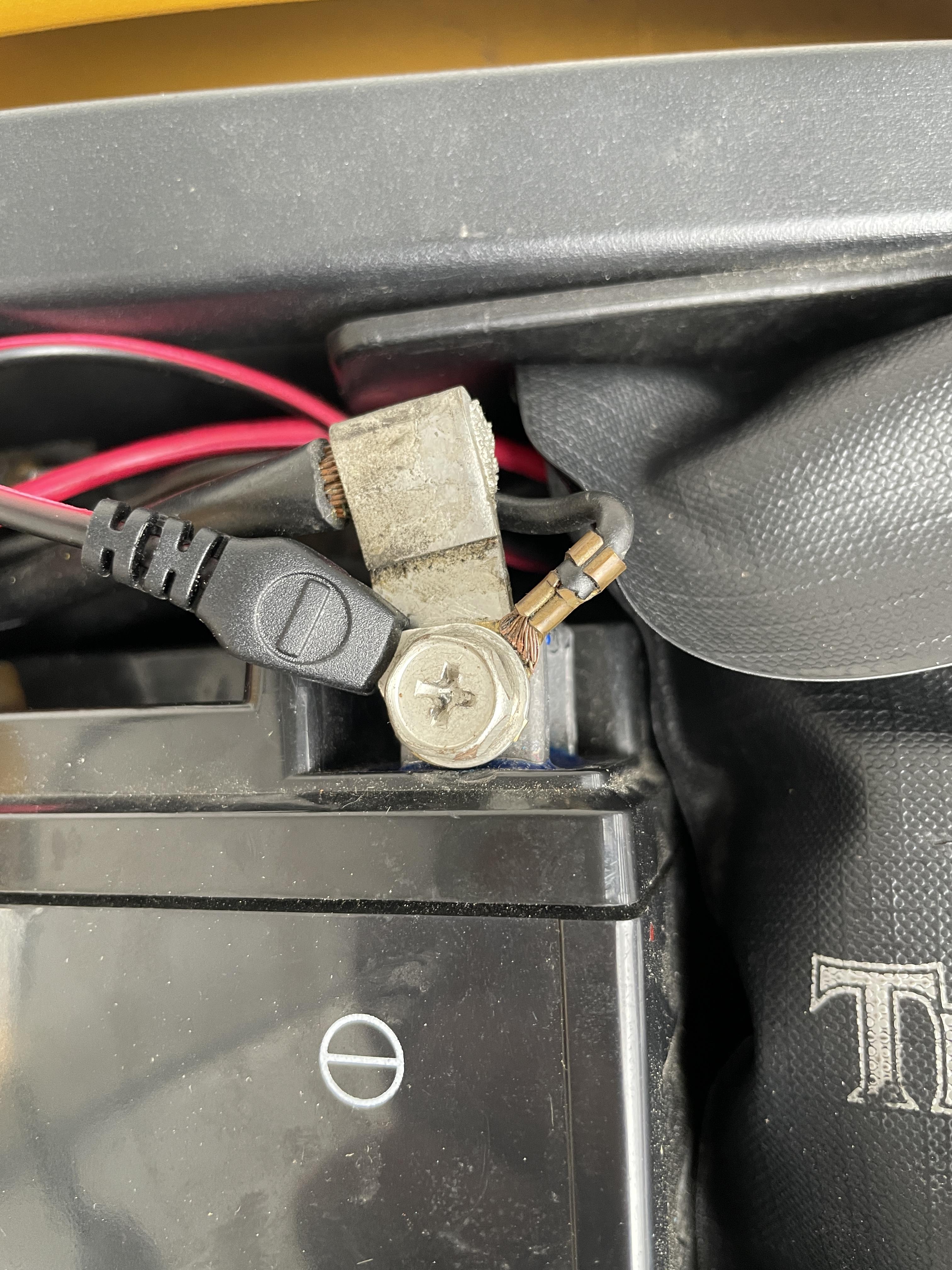

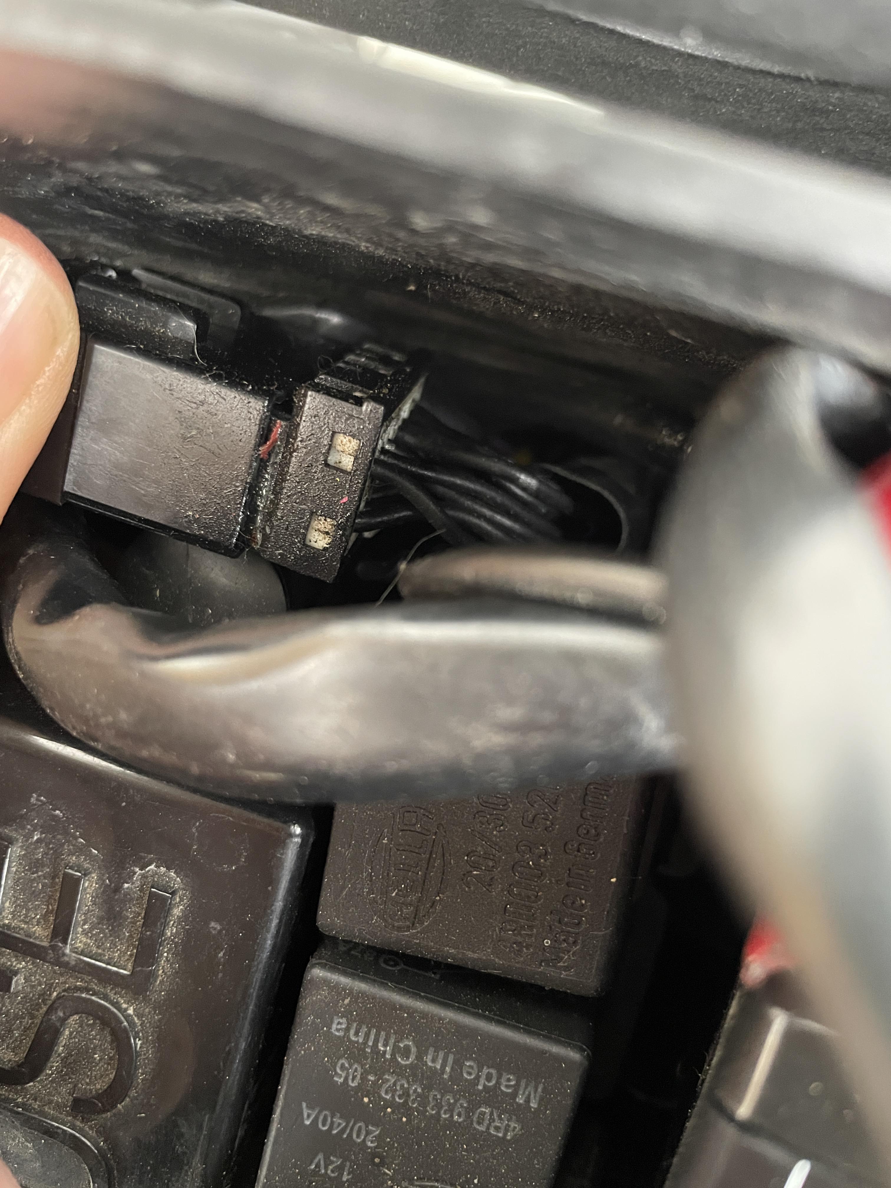

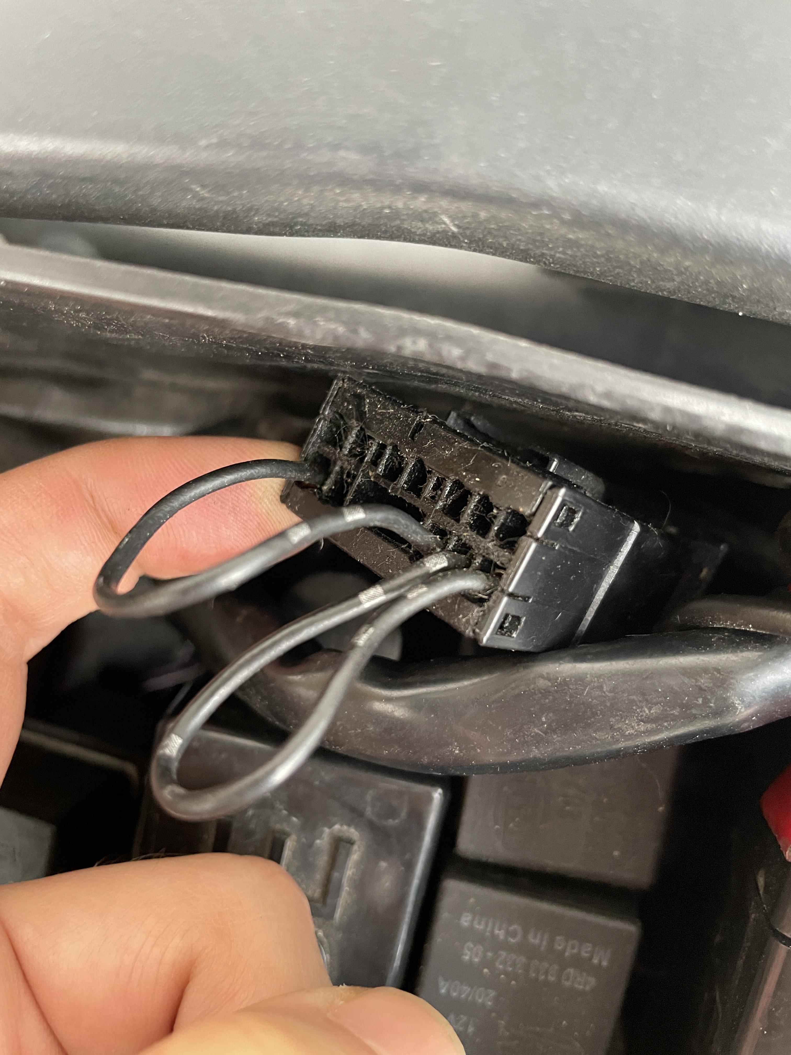

Gast Geschrieben 5. November 2023 report Geschrieben 5. November 2023 Also ich war vorhin nochmal Bilder machen. Dabei sieht man zum einen am Minuspol das obligatorische Masse-Kabel, den Anschluss des Ladeadapters sowie das zuvor beschrieben unbekannte dritte schwarze Kabel. Des Weiteren ist mir bei näherer Betrachtung ein Kontaktstecker aufgefallen welcher ausschließlich von schwarz-ummantelten Kabeln gefüttert wird und dessen Gegenstecker Verbindungen überbrückt. Weiß dazu jemand mehr? Zitieren
Argie26 Geschrieben 5. November 2023 report Geschrieben 5. November 2023 Dein erstes Bild zeigt den Blindstecker für den Anschluss der Alarmanlage im Heck. Die beiden Brücken sind so korrek (im Tigerforum findet sich unter https://tigerhome.de/index.php?/topic/17853-alarmanlage/ eine Belegungsskizze; die dürfte bei deiner Speedy vermutlich gleich sein). Der obere Anschluss im zweiten Bild sieht mir aus wie der eines Anschlusskabels für ein Optimate-Batterieladegerät. Vielleicht hat da jemand vor dir einfach einen Stecker verlegt, um den Lader schnell von außen anschließen zu können. Hast du die Leitung mal verfolgt? Zitieren
Gast Geschrieben 5. November 2023 report Geschrieben 5. November 2023 (bearbeitet) Das klärt schon mal eine ganze Menge auf mit dem Blindstecker Dankeschön! Das oberste Kabel am Minuspol der Batterie gehört zum Adapter für mein CTEK Ladegerät. Die "unbekannte" ist das mittlere Kabel. Grob verfolgt habe ich nur gesehen, dass es unter dem Sicherungskasten verschwindet. Bearbeitet 5. November 2023 von Gast Zitieren
