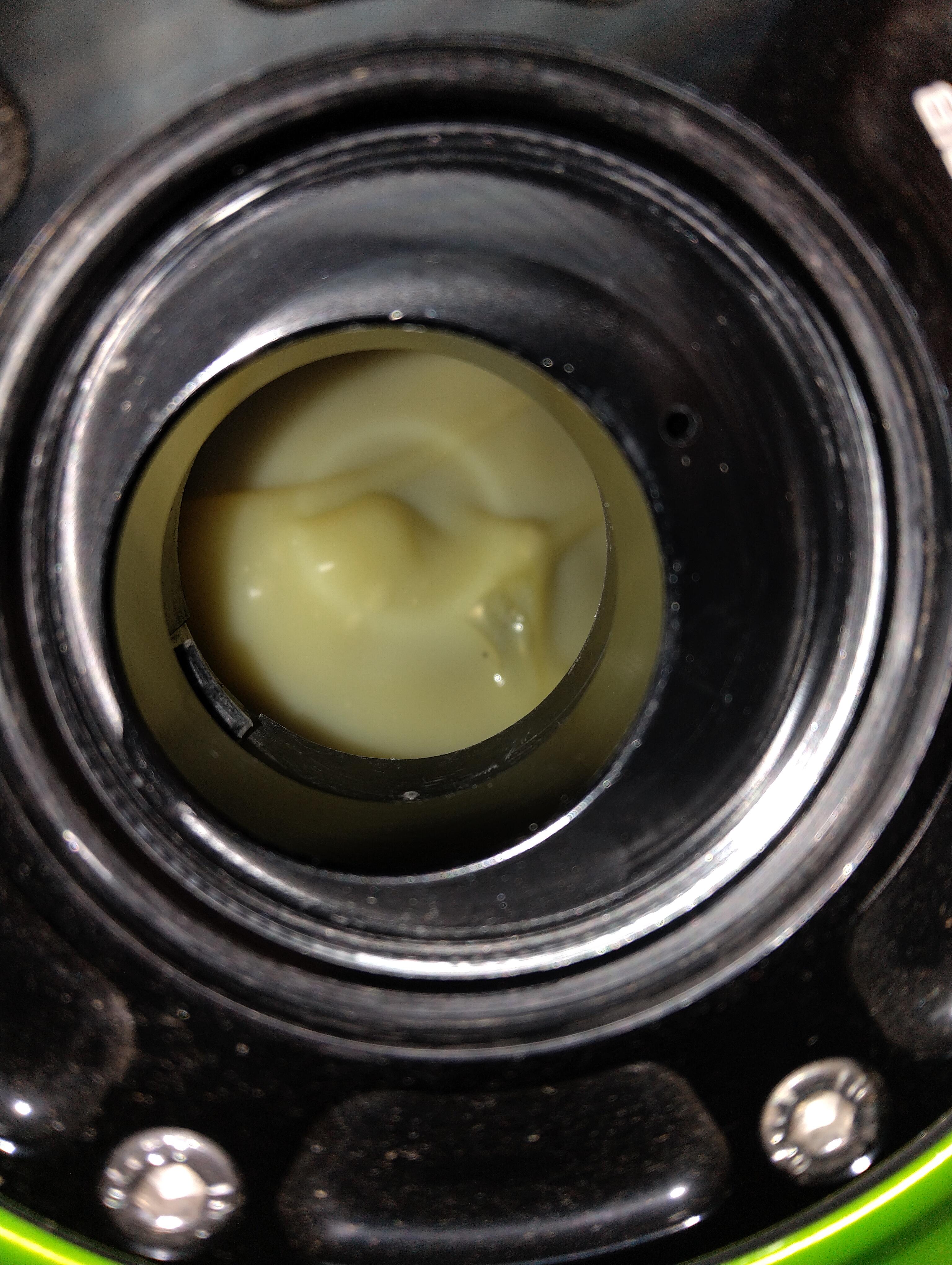

Nobsi Geschrieben 13. Dezember 2023 Autor report Geschrieben 13. Dezember 2023 Moin, Sorry das ich mich erst so spät wieder melde. Hab zurzeit ein anderes Problem. ich habe ein Loch im Tank. Und nicht wie schon fast üblich an einer der Verschraubungen sondern direkt unter der Tanköffnung. Gut zu sehen an dem Transparenten Kunststoff. Nun ist guter Rat teuer. Morgen baue ich den Tank ab und betrachte ihn mal von unten. Schönen Abend noch Zitieren
Jochen ! Geschrieben 13. Dezember 2023 report Geschrieben 13. Dezember 2023 Könnte, was wünschenswert wäre, auch einfach eine Luftblase im Material sein. . Zitieren
Nobsi Geschrieben 20. Dezember 2023 Autor report Geschrieben 20. Dezember 2023 Nach dem ersten Schreck scheint Jochen Recht zu haben. Am Tank konnte ich keine Undichtigkeiten feststellen. Die Maschine stand jetzt zwei Monate. Auf dem Motor steht immer etwas Sprit. Ich habe letztes Jahr die Benzinleitung und sämtliche Dichtungen die mit Benzin zu tun haben erneuert. Der Sprit scheint hinten an den Zylindern runterzulaufen. Schwer zu sehen woher genau. Vielleicht mal mit Druckluft die Fuelrail testen? Zitieren
