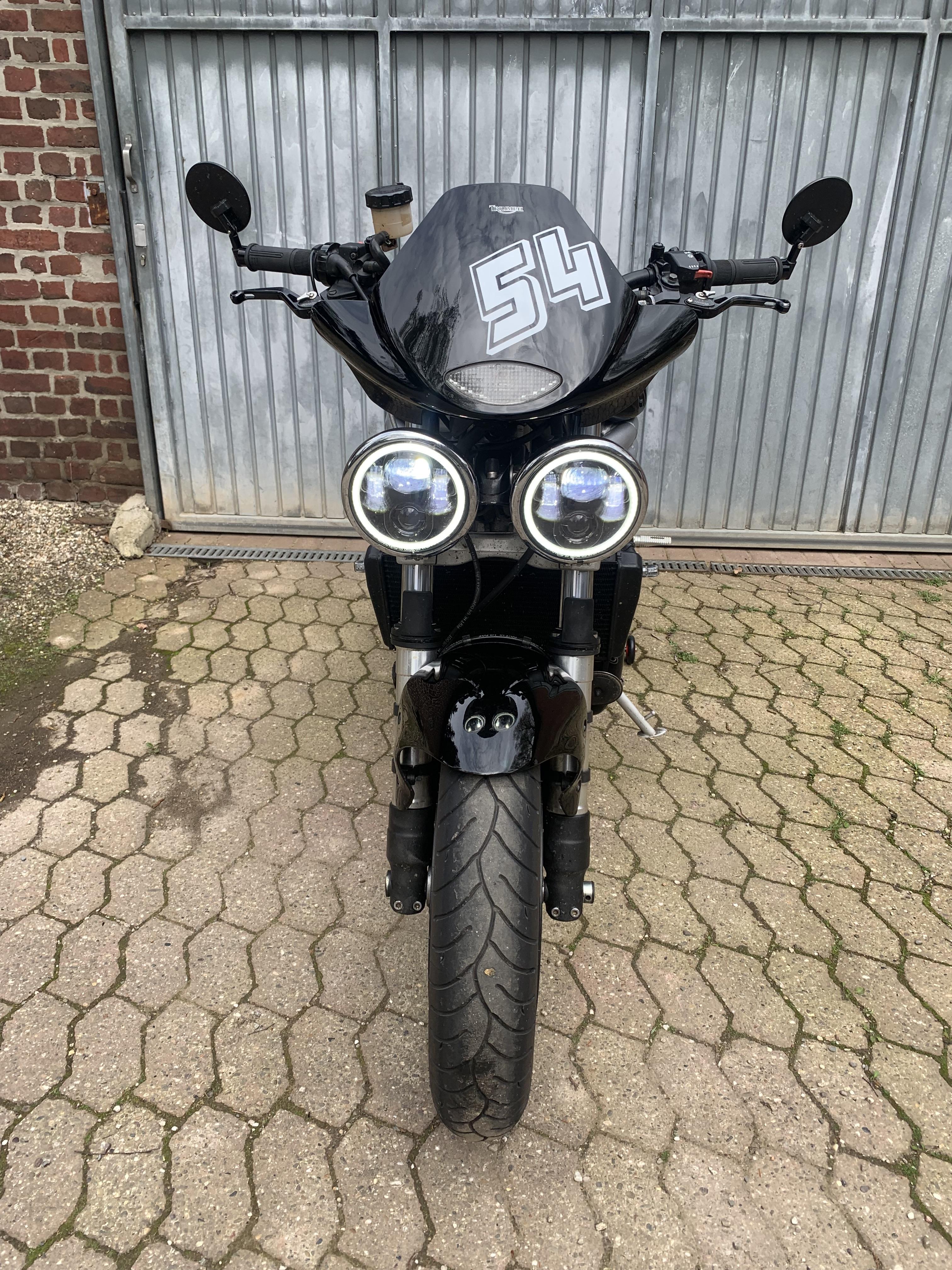

joe8353 Geschrieben 29. Januar 2024 report Geschrieben 29. Januar 2024 Hi, eine vielleicht doofe Frage: warum "schielt" denn das Mopped? Sollte der graue Steg nicht waagrecht montiert sein? Ich finde das optisch offen gesagt schwierig, und die Blendung des Gegenverkehrs ist damit auch... sagen wir mal: nicht vollständig ausgeschlossen. Gerhard Zitieren
oldschoolbox29 Geschrieben 29. Januar 2024 report Geschrieben 29. Januar 2024 vor 17 Stunden schrieb Mark-Oh: Das sind die China Kracher, die E9 nummer kannst du bei einer richtigen Kontrolle Vergessen. Naja, ganz so ist das ja auch nicht... die 9 steht erstmal für Spanien, grundsätzlich sind alle E Prüfzeichen innerhalb der EU zulässig. Aber: da müssen noch so einige andere Prüfziffern stehen, wie Lichtstärke, Buchstaben für die Lichtfunktion usw. Voraussetzung: Motorrad mit EG Zulassung (bei Fahrzeugen mit Zulassung nach StVZO muss rechtlich genau genommen JEDE Änderung eingetragen werden, gibt aber auch da Ausnahmen) Nun kann ich den Herrn Motorradfahrer ärgern und sagen: "Jahaahhh, E-Zeichen und alle anderen Ziffern sind zwar da, aber ob das ganze auch speziell für Ihr Motorrad passt, das muss aus einer ABE hervorgehen! Habense nicht? Na dann mal bidde mit dem Mängelbericht hier zum Gutachter und prüfen lassen!" Vorteil: Ich muss nicht selbständig denken und mir kann auch nix passieren, wenn was passiert aufgrund des Scheinwerfers. Ich kann aber auch sagen: "Machen Sie mal an...jo, funktioniert alles und blendet nicht, alle erforderlichen Zeichen vorhanden und richtig, alles ordentlich und gut befestigt, top, Gute Weiterfahrt!" Nachteil: Ich muss mich bissl auskennen und eine Gefahrenlage für andere Verkehrsteilnehmer ausschließen können. Passiert was, könnte man zu mir kommen und mich zur Verantwortung ziehen wollen, ist mir oder anderen, die ich so kenne, aber noch nie passiert. Bleibt (bzw. blieb, meine aktive Zeit ist beendet ) mir überlassen, ich habe meist die zweite Alternative gewählt, in der Regel sind Moppedfahrer ja irre nett. Allerdings immer mit dem Hinweis: "Lass doch einfach eintragen, dann sparste Dir das in Zukunft!" Hier mal alles, was so vermerkt sein kann/muss: Scheinwerfer und Heckleuchten Ort der Zulassung E1 Deutschland E2 Frankreich E3 Italien E4 Niederlande E5 Schweden E6 Belgien E7 Ungarn E8 Tschechien E9 Spanien E10 ehemaliges Jugoslavien E11 Grossbritannien E12 Österreich E13 Luxemburg E14 Schweiz Scheinwerfer Ausführung A - Begrenzungslicht B - Nebellicht C - Abblendlicht R - Fernlicht CR - Fern- und Abblendlicht C/R - Fern- oder Abblendlicht HC - Halogen Abblendlicht HR - Halogen Fernlicht HCR - Halogen Fern- und Abblendlicht HC/R - Halogen Fern- oder Abblendlicht DC - Xenon Abblendlicht DR - Xenon Fernlicht DC/R - Bi-Xenon / - nicht zusammen einzuschalten Heckleuchten Ausführung A - Begrenzungsleuchte AR - Rückfahrscheinwerfer F - Nebelschlussleuchte IA - Rückstrahler R - Schlussleuchte S1 - Bremsleuchte 2a - hintere Blinkleuchte sonstige Leuchten 1, 1a, 1b vordere Blickleuchten unterschiedliche Ausführungen 5 - zusätzliche Blinkleuchte seitlich für Fahrzeuge bis 6m Länge 6 - zusätzliche Blinkleuchte seitlich für Fahrzeuge länger als 6m SM1 - Seitenmarkierungsleuchte für alle Fahrzeuge SM2 - Seitenmarkierungsleuchte für Fahrzeuge bis 6m Länge Für motorisierte Zweiräder gibt es noch eine spezielle Fahrtrichtungsanzeiger-Kennzeichnung "50R" - das kennzeichnet "Für Krafträder zugelassen" Außerdem noch 11 bzw. 12 für Blinker vorne/hinten sonstige Kennzeichnungen auf dem Scheinwerfer Kennzahl Lichtstärke vordere Scheinwerfer üblich: 10 / 12,5 / 17,5 / 20 / 25 / 27,5 / 30 / 37,5 für alle gleichzeitig eingeschalteten Fernscheiwerfer gilt als Referenzzahl 75 als maximaler Wert, der nicht überschritten werden darf Typprüfnummer (5 stellig) diese Nummer wird für jede Scheinwerfer-Bauartgenehmigung individuell erteilt sonstige Kennzeichnungen auf der Heckleuchte Pfeil nach rechts oder Pfeil nach links der Pfeil gibt die Einbaurichtung an und zeigt immer zur Fahrzeugaussenseite. Ist kein Pfeil vorhanden, kann die Leuchte hinten wahlweise rechts oder links eingebaut werden Typprüfnummer (5 stellig) diese Nummer wird für jede Scheinwerfer-Bauartgenehmigung individuell erteilt Speedypeedy, BlauRSKlaus und Hinundher reagierten darauf 3 Zitieren

Hacki24 Geschrieben 19. April 2024 report Geschrieben 19. April 2024 Ich habe die LED von LEDPERF montiert. Mit E und allem drum und dran ! tolles Licht joe8353, BoBka79 und Rowdy reagierten darauf 3 Zitieren
