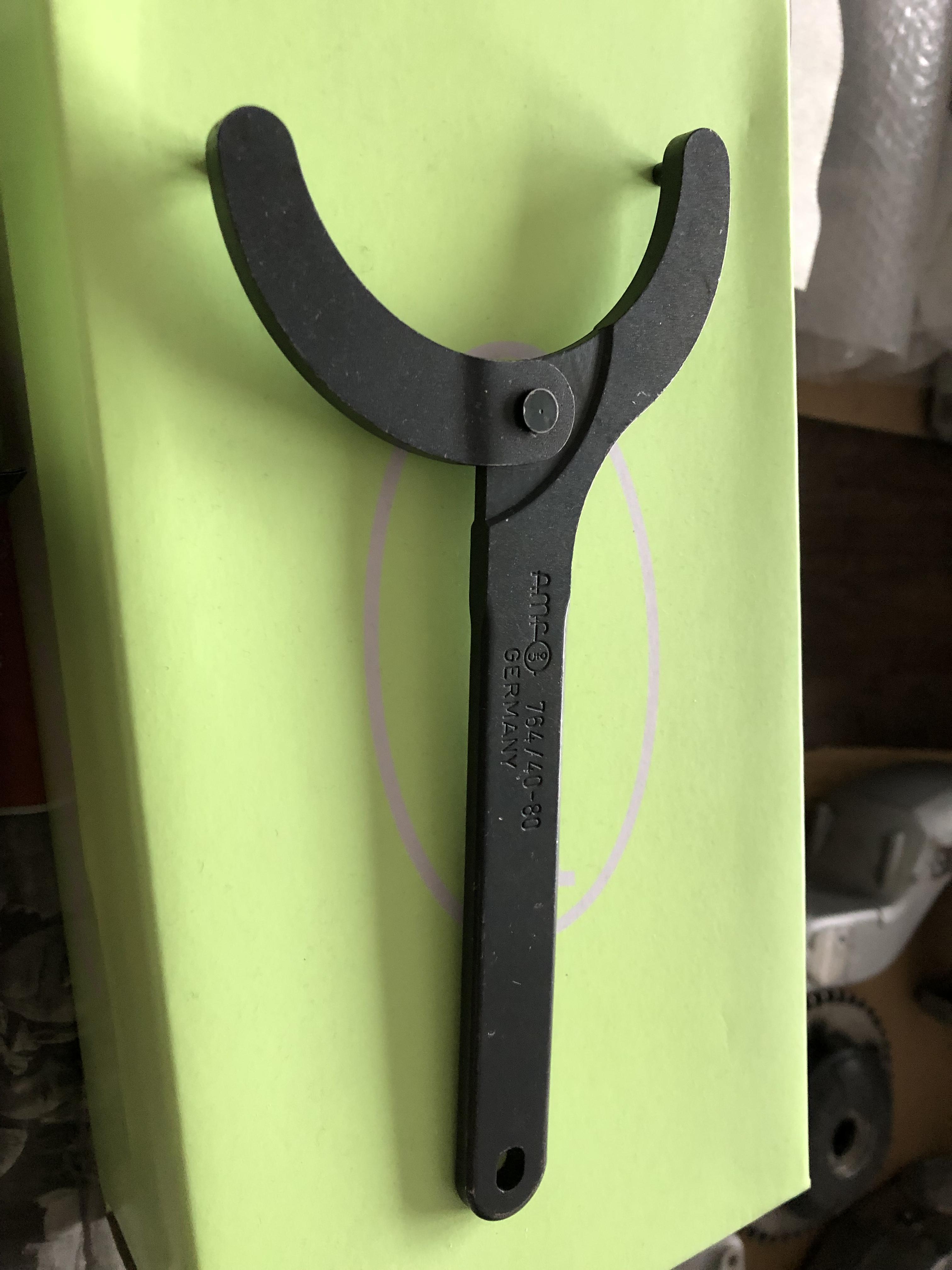

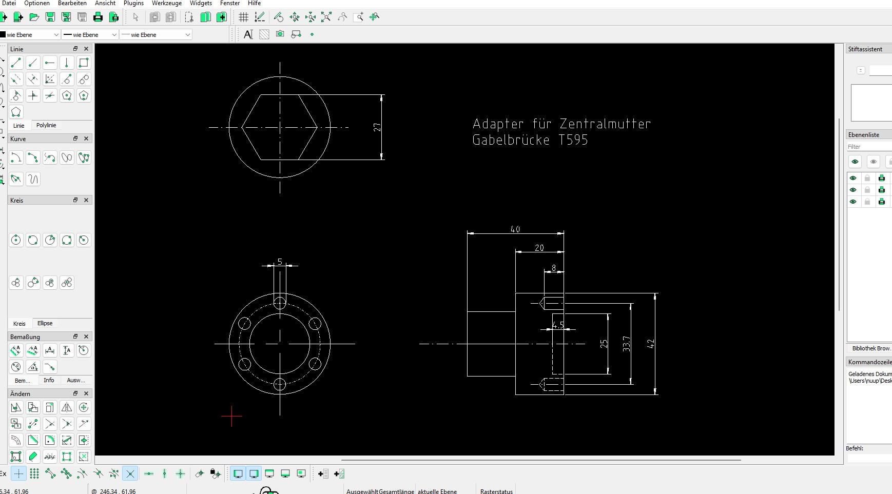

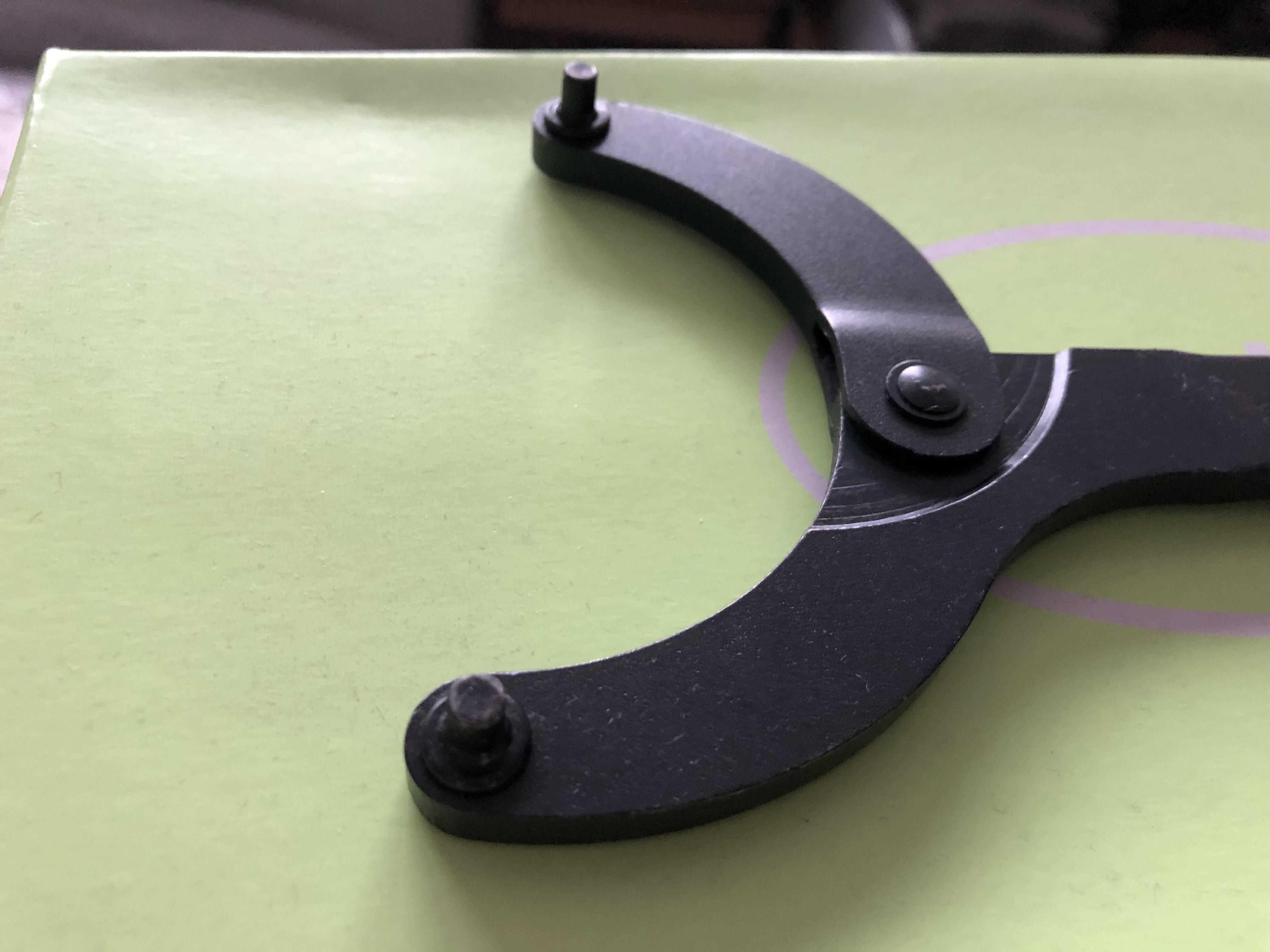

Speedtona99 Geschrieben 7. Januar 2024 report Geschrieben 7. Januar 2024 Ich spreche von einem Adapter für diese Zentralmutter mit den sechs 5mm Löchern. Kann man sicher auch mit irgendeinem Zapfenschlüssel lösen, aber mir geht es auch um das korrekte festziehen mit 40Nm. Besagter Stirnlochschlüssel mit 5mm schaut so aus. Wie geschrieben nicht so sehr zu empfehlen zwecks Druckverteilung auf nur zwei Stifte und fehlendem Sechskant f.d. Drehmomentschlüssel. Die Herstellung eines nachgebauten Adapters mit Lochkreis angerissen ist nicht ohne 😅, der geringste Versatz beim Bohren eines der sechs Passstifte und schon wirds eng beim Aufsetzen. Zeige bitte das Ergebnis und ob‘s funktioniert 👍. PS: Edelstahlschrauben hat meine Klemmung auch seit vielen Jahren, definitiv sehr schön anzuschauen und halten klaglos. Was dabei zu beachten ist wurde bereits geschrieben (Qualität, Drehmoment, Anti-Seize, stufenweises Anziehen, ggf. noch markieren /nachziehen). Zitieren

sixbanger Geschrieben 7. Januar 2024 Autor report Geschrieben 7. Januar 2024 vor 4 Stunden schrieb Jochen !: P.S.: Wenn Krefeld nicht zu weit für Dich ist, dann kannst Du Dir das Werkzeug bei mir zur SEHR kurzfristigen Nutzung borgen. P.P.S.: Sehe grad … Kiel. Passt also auch nicht … Trotzdem danke für das Angebot. Ich erwarte erst einmal gespannt, was die mit da herstellen in der Werkstatt. Wenn sie sich an meine Maßgaben halten, sollte es passen. Ich weiß, die Zeichnung ist nicht normgerecht. Aber ich hatte auch keine Lust mich Ewigkeiten mit diesem Libre CAD zu beschäftig. Gruß Zitieren
Jochen ! Geschrieben 8. Januar 2024 report Geschrieben 8. Januar 2024 Wer nur mit normgerechten Zeichnungen arbeiten kann, der kann gar nix. Handskizze muss auch mal reichen ... . Zitieren
