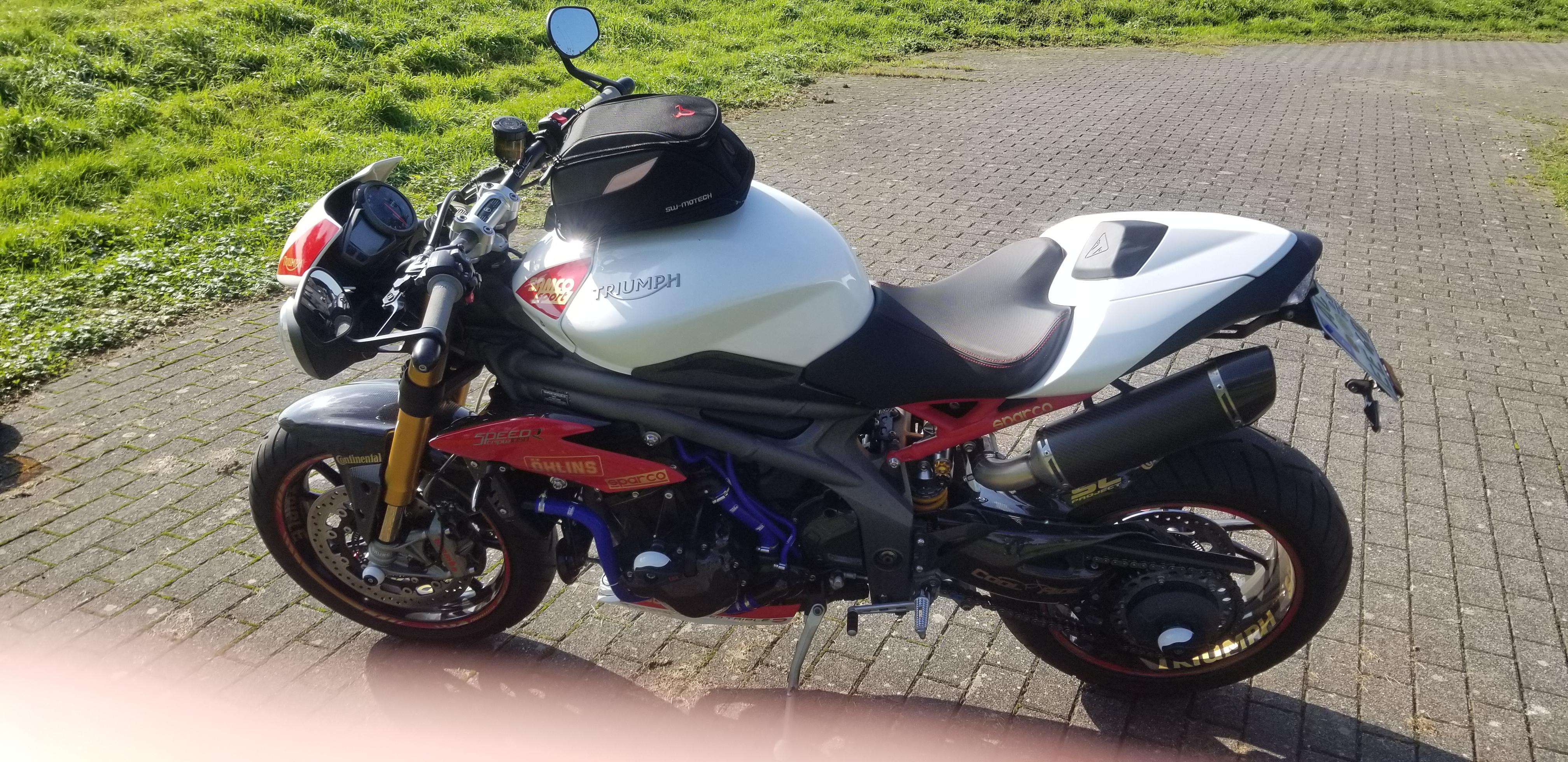

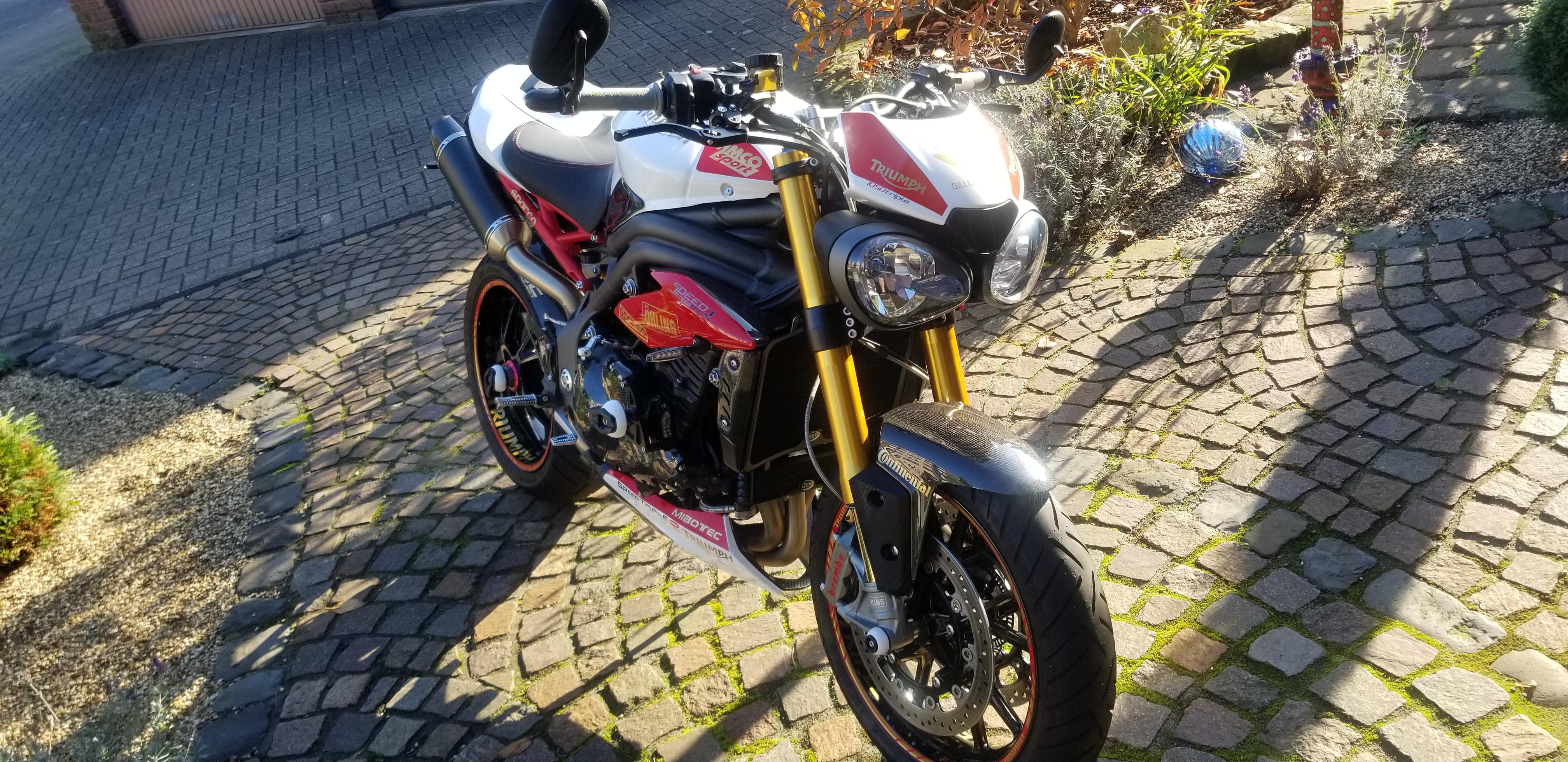

Sprinter3 Geschrieben 17. Januar 2024 report Geschrieben 17. Januar 2024 Hallo Michel, ich habe den Lenker von der 1200 RS auf meiner 2018er RS verbaut. Hintergrund war, dass ich auch einen etwas breiteren Lenker wollte, ohne Änderungen an den Armaturen und Spiegeln vornehmen zu müssen. Alle Bohrungen und die Lenkerenden sind identisch. Tricki ist allerdings die Demontage der Armaturen, was eigentlich nur mit einem Spezialtool funktioniert. Mein Händler hat mir das Teil gezeigt. Ausleihen war nicht möglich. Aber so konnte ich mit einem Uhrmacherschraubenzieher den Nupsi zurückdrücken und die Armaturen abziehen. Das Handling gefällt mir einfach besser. Inzwischen habe ich noch eine 2,5 cm Lenkererhöhung verbaut, was mit ein wenig Nachjustieren der Züge noch funktioniert. Raubeule, MiJaBe und CrackerJack reagierten darauf 2 1 Zitieren
