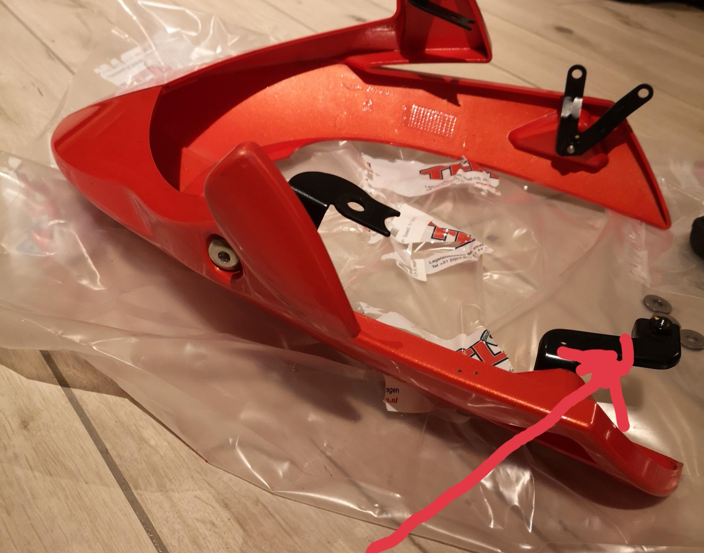

Speedy1968 Geschrieben 19. Januar 2024 Autor report Geschrieben 19. Januar 2024 ...habe mir die Winkeln am Bugspoiler mal montiert. Bekommen die beiden M8 Schrauben unten am Motorblock auch nur 9 Nm wie die M6 Schrauben Kupplungsdeckel und unter der Wapu? Warum ist am Halter hinten links bei der Auflagefläche zum Motorblock noch ne M6 Mutter aufgeschweißt? Eigentlich müsste das da doch plan sein nur mit Bohrloch für die Schraube. Leider habe ich kein Detailfoto meiner Ex NJ und kann nicht genau sehen wie das da unter der Wapu befestigt wird. Vorn links/rechts für die M8 Schrauben müssten wohl Sacklöcher sein? Stelle mal ein Foto mit den montierten Haltern rein, der Pfeil zeigt den Halter mit der aufgeschweißten Mutter, sollte doch plan sein? Evtl. hat jemand ein Detailfoto? Zitieren

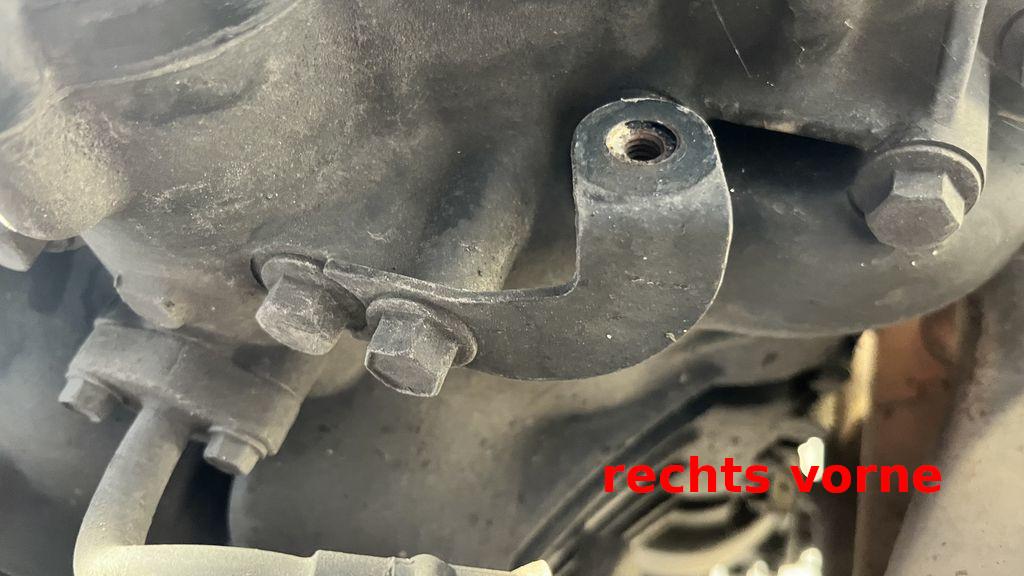

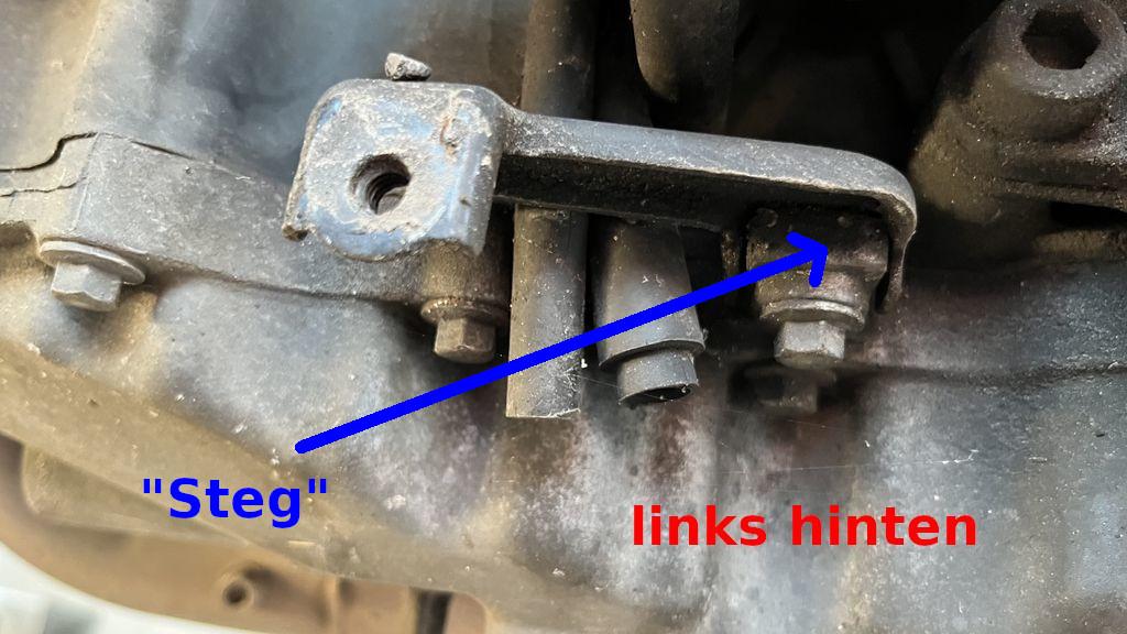

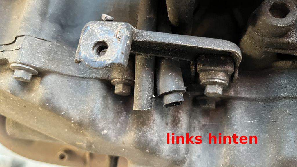

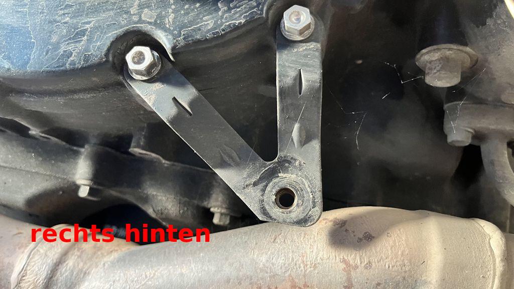

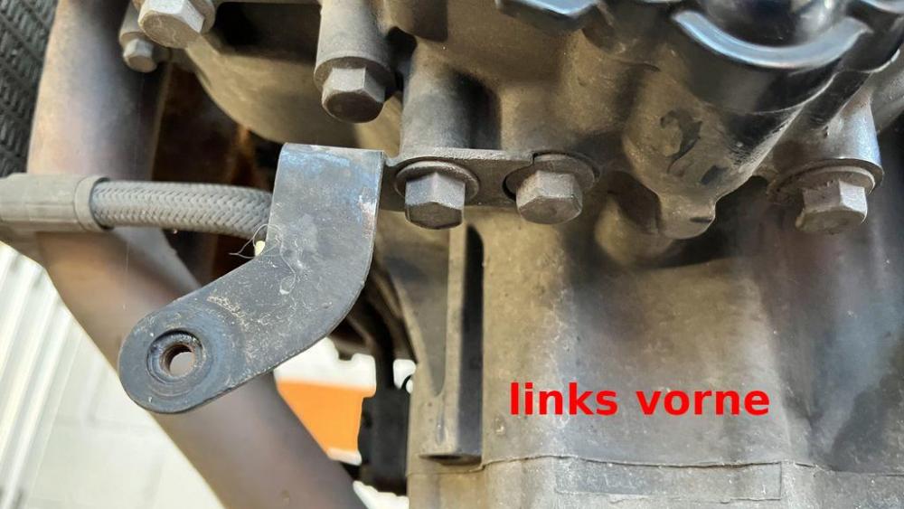

Gast Geschrieben 19. Januar 2024 report Geschrieben 19. Januar 2024 Ich würde die M8 auch nicht viel fester anziehen. Wenn das Kurbelgehäuseschrauben sind, werden die lt. WHB mit 28NM angezogen. Hier Fotos von den Befestigungen des Bugspoilers an meiner 515NJ: Zitieren
Speedy1968 Geschrieben 19. Januar 2024 Autor report Geschrieben 19. Januar 2024 ... vielen herzlichen Dank Professor, super Klasse für die Fotos. Da ich ja meine NJ erst Sonntag hole kann ich da selbst noch nicht nachsehen und hat ja auch keinen Spoiler montiert. Nochmals vielen Dank, klasse Support. Beste Grüße Zitieren
Gast Geschrieben 19. Januar 2024 report Geschrieben 19. Januar 2024 (bearbeitet) Gern geschehen. Wie ich schrieb, ich bin mir nicht sicher, wo die Schrauben drin stecken. Wenn das die Ölwanne ist -> 12 NM! Edit: Kommando zurück! Es ist nicht die Ölwanne! Da stecken auch M6 drin. Ich kann im WHB nicht genau erkennen, wo diese Schrauben stecken bzw. was die halten. Zur angeschweißten Mutter am Halter links hinten: Der Halter wird über einen "Steg" gelegt und die Schraube, die den Halter hält, wird von unten durch diesen "Steg" mit dem Halter verschraubt. Wozu dieser "Steg" ursprünglich ist, kann ich nicht erkennen. Edit2: Es kann sein, daß dort ein Halter für die Schläuche angebracht ist. Bearbeitet 19. Januar 2024 von Professor Zitieren
Speedy1968 Geschrieben 19. Januar 2024 Autor report Geschrieben 19. Januar 2024 vor 42 Minuten schrieb Professor: Zur angeschweißten Mutter am Halter links hinten: Der Halter wird über einen "Steg" gelegt und die Schraube, die den Halter hält, wird von unten durch diesen "Steg" mit dem Halter verschraubt. Wozu dieser "Steg" ursprünglich ist, kann ich nicht erkennen. Edit2: Es kann sein, daß dort ein Halter für die Schläuche angebracht ist. ...gut erklärt, habe da in einem anderen Thread auch was von Halterung Schläuche gelesen zu haben. Evtl. sind ja bei Speedys ohne Spoiler ab Werk gar keine M8 Schrauben montiert, Sackgewinde evtl. mit Stopfen verschlossen. Werde mir das die Tage mal selber alles anschauen. Nochmals vielen Dank Zitieren
