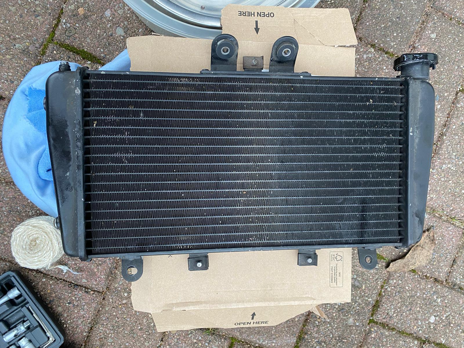

...auch meine zweite NJ ist von einem minimal schwitzenden Wasserkühler betroffen.
Habe den ausgebaut und schon so einen Zubehörkühler Motoprofessional beim Starfighter bestellt.
Den org. Kühler 12 Jahre im Einsatz wollte ich da bei der Firma Lübbers überholen lassen.
Frage, hat schon jemand dort einen Kühler überholen lassen, pauschal nehmen die 129 Euro.
Der Kühler sieht sonst noch gut aus!

...bin da doch erstmal anders vorgegangen.

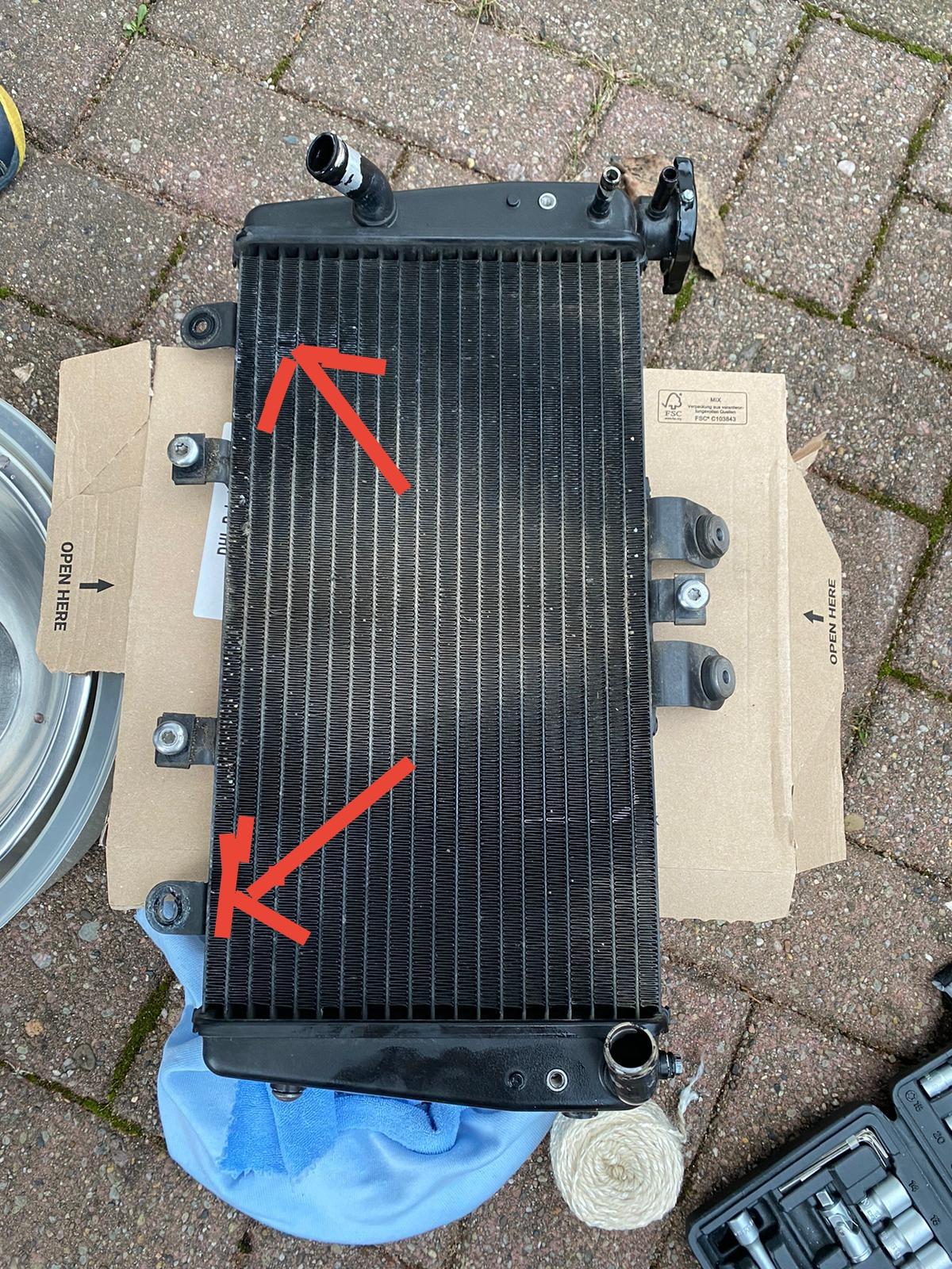

Den Kühler habe ich bei Rennteilebau.de checken bzw. mit bis zu 1,2 Bar abdrücken lassen.Wusste nicht das der Alan gleich bei mir um die Ecke wohnt. Kühler ist dicht, keine Luftblasen an den zwei Stellen.
Woher jetzt die zwei schwitzenden Stellen stammen?
Habe den alten Kühler wieder eingebaut und werde das die nächsten Wochen beobachten.

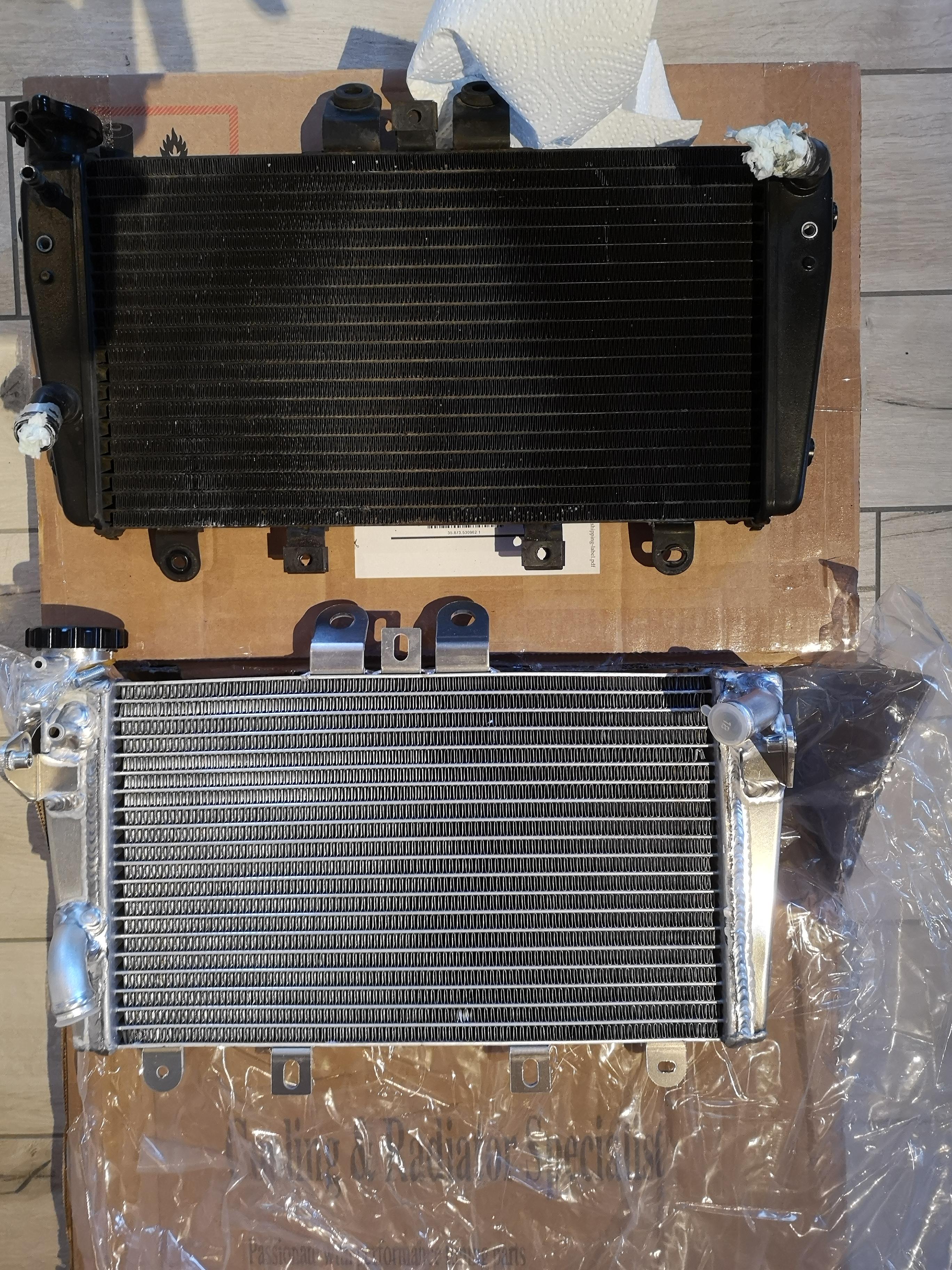

Auch der beim Starfighter bestellte Kühler von Motoprofesionell wurde mir nicht geschickt. Halterungen für den Kühler unter Lenkkopf sind zu starr und lassen sich auch mit roher Gewalt nicht biegen.
Parallel habe ich mir auch so ein China Teil über die Bucht bestellt und das Teil ist leider 3cm in der Breite zu kurz, macht auch sonst keinen guten Eindruck, geht Retour.
Das mit dem Stilllegen der Kanäle hatte ich auch schon Gedacht und wurde mir auch gesagt.
Hier noch ein Foto von dem China Teil.
