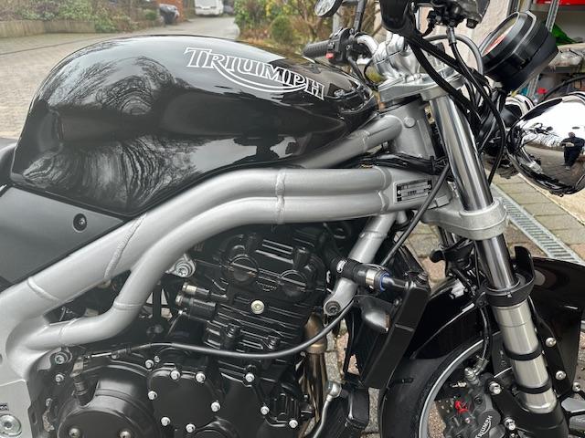

Krylov Geschrieben 17. Februar 2024 report Geschrieben 17. Februar 2024 (bearbeitet) Ich habe heute gerade den 1050 Speed Triple (NJ515-2) Kupplungszug an einer 955i Speed Triple verbaut und bilde mir ein, dass die Kupplung durch die wegfallenden Biegungen insbesondere durch die untere Metallröhre (und weil es ein Neuteil ist) nun wirklich etwas leichtgängiger geht. Anbei die Bilder, wie der verlegt wurde. (T2040395) Bearbeitet 17. Februar 2024 von Krylov donluna82, Sebi92 und Drucki reagierten darauf 3 Zitieren

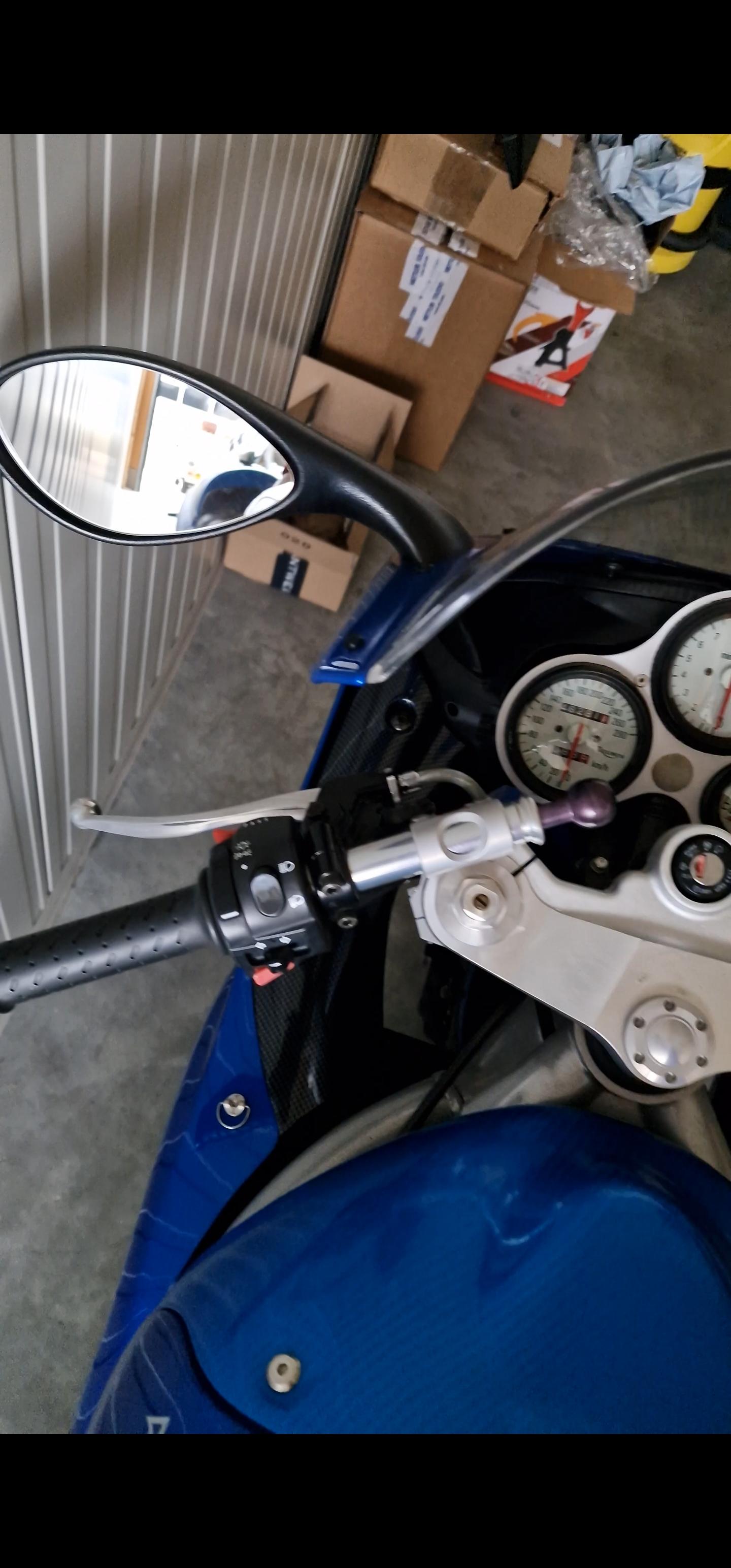

Sebi92 Geschrieben 18. Februar 2024 Autor report Geschrieben 18. Februar 2024 (bearbeitet) Ja so ist mein aktueller auch verlegt, aber mit Röhrchen oben, wahrscheinlich weil ich Stummellenker habe. Würde dann ohne ein zu großen Bogen machen. Aber wenn es den Speed 1050 nur ohne Röhrchen gibt dann passt das sowieso nicht. Bearbeitet 18. Februar 2024 von Sebi92 Zitieren

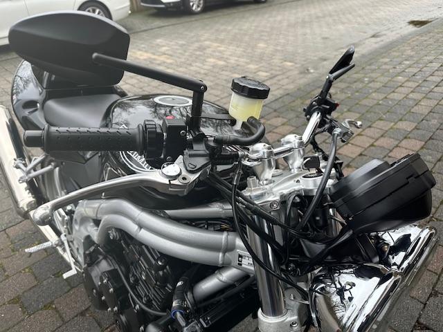

ketchup#13 Geschrieben 19. Februar 2024 report Geschrieben 19. Februar 2024 Moin !! Bau doch auf Mädchenkupplung um, kostet doch nicht viel. Ein Kumpel von mir macht die Dinger in Edelstahl. Funktioniert einwandfrei !! Hab die schon in Fazer 1000, Speedy und Daytona, und in eine Benelli Tornado Tre 900 eingebaut. Grüßle !! Zitieren

joe8353 Geschrieben 20. Februar 2024 report Geschrieben 20. Februar 2024 Hi, in meiner Erfahrung macht der schöne verstellbare Kupplungshebel das gleiche wie die Mädchenkupplung, nämlich weniger Handkraft verbunden mit weniger Drehwinkel unten an der Kupplung. Der 1050er Zug mit der entsprechenden Verlegung hilft auch (Mattol hatte glaub ich mal rausgesucht, dass es auf den Radius der Umlenkung (je kleiner umso mehr Reibung) und den Umschlingungswinkel (je gerader der Zug umso geringer die Reibung) ankommt. Also: in großen, weiten Bögen möglichst grade vom Handhebel zur Kupplung macht die Reibung im Zug klein. Ich find die Mädchenkupplung zum ausprobieren immer noch super Gerhard Sebi92 reagierte darauf 1 Zitieren
