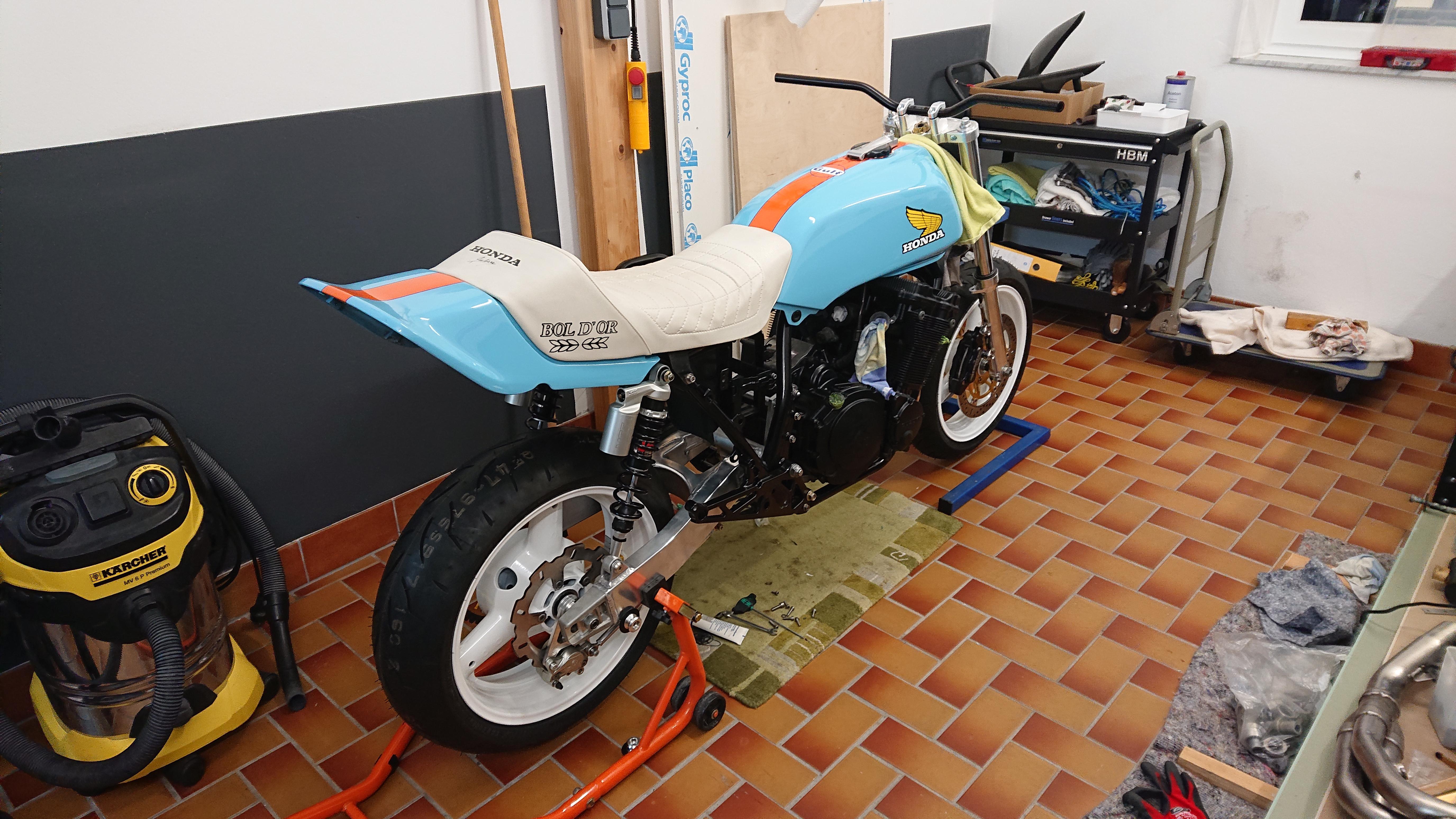

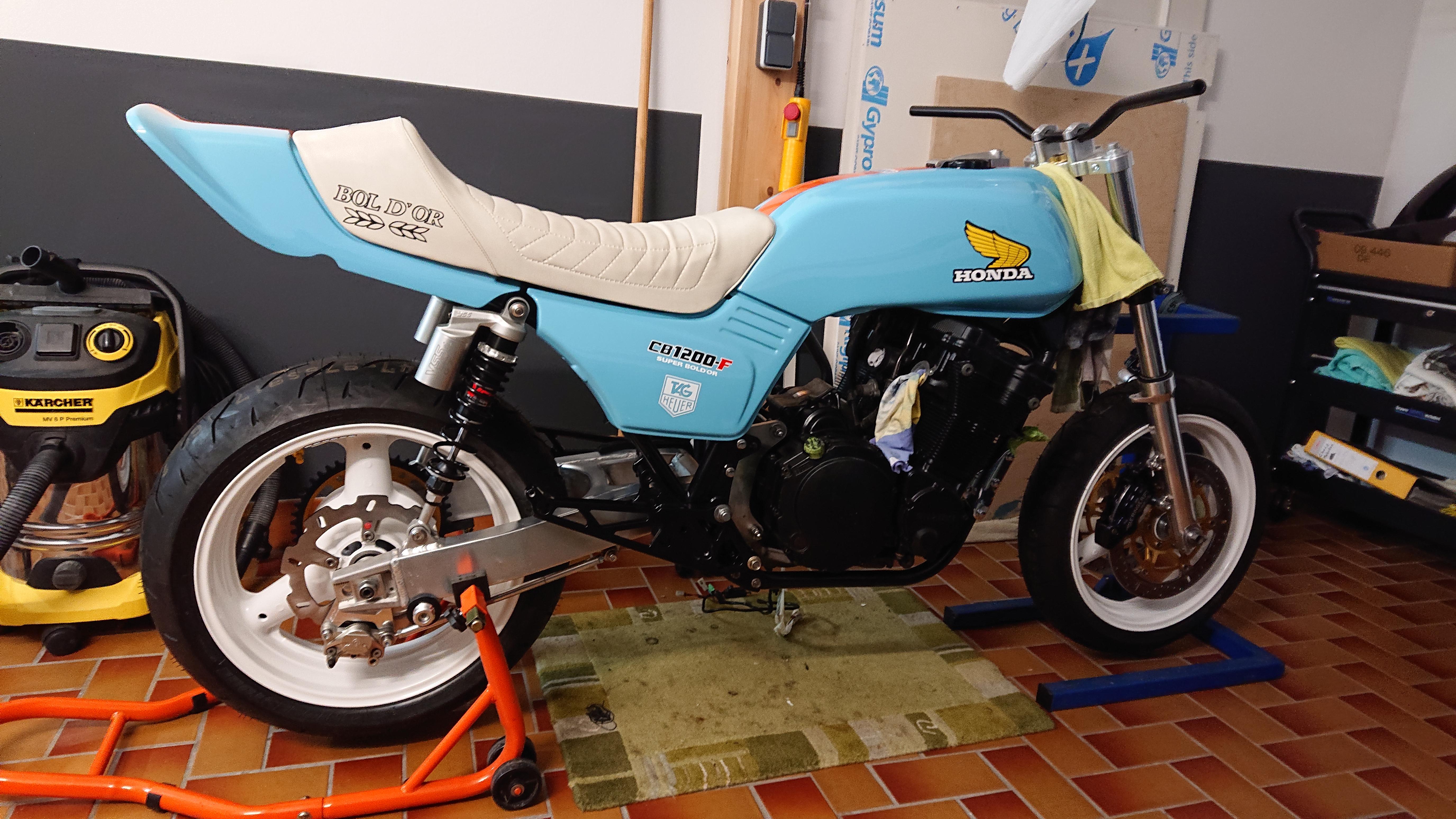

chris-x Geschrieben 21. Februar 2024 report Geschrieben 21. Februar 2024 (bearbeitet) Hello, ich habe eine 'Triumph fremde' Frage im Kontext von 2-Armschwingen. Ich baue aktuell ne Oldi (Honda Boldor 900) auf 17" Fahrwerk um. In dem Kontext habe ich hinten eine GSF 1200 Bandit Schwinge inkl. Felge, Bremssattelhalter, Kettenradträger, Distanzen etc. verbaut. Sprich, ich habet das komplette hintere Setting aus der GSF übernommen. Ist soweit auch alles auf Spur (H-Rad Mittig) abgestimmt. Nun zu meinem eigentlichen 'Grübelthema': Wenn das komplette H-Rad samt Distanzen, Kettenrad-& Bremssattelträger etc. in der Schwinge sitzt, habe ich noch immer ein Spiel von guten 5-6mm. Sprich, ich muss die Schwinge um dieses Maß 'zusammendrücken' damit alles fest sitzt. Das erfolgt in dem ich die Mutter auf der Achse anziehe und die Profile der Schwinge gegen die Distanzen etc. anziehe. Ich habe schon die Explosionszeichnungen auf der Suzi E-Teile HP (ähnlich Triumph Parts Locator) gecheckt... ich habe nichts vergessen! Kann das normal sein / ist das gesund für die Schwinge, wenn die Profile um 5-6mm in der Summe 'verspannt' werden?!?! Bei der alten originalen Honda Stahlschwinge hätte ich da weniger bedenken, aber bei der doch recht soliden Alu-Schwinge der GSF gefällt mir das nicht so recht. Von meinen anderen Moppeds kenne ich ein Spiel von 1 - max. 2mm. Einer eine Idee/Meinung, bzw. einen fundierten Rat dazu? Natürlich habe ich schon überlegt eine entsprechende zusätzliche Distanze zu verbauen. Danke und VG Chris Bearbeitet 21. Februar 2024 von chris-x Zitieren

chris-x Geschrieben 26. Februar 2024 Autor report Geschrieben 26. Februar 2024 Danke für die Rückmeldungen, ist immer gut wenn der eigene Eindruck bestätigt wird. In meinem Sammelsurium an Distanzen fand sich ein passendes Stk mit +4mm in der Stärke. Radflucht etc konnte ich über die Adapter an der Schwingachse nachsteuern..... Nun passt nicht nur die Optik, sondern auch die Technik. Thx und bG Chris PS: ein Foto des Guten Stück Zitieren

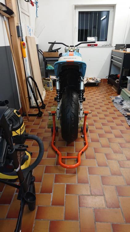

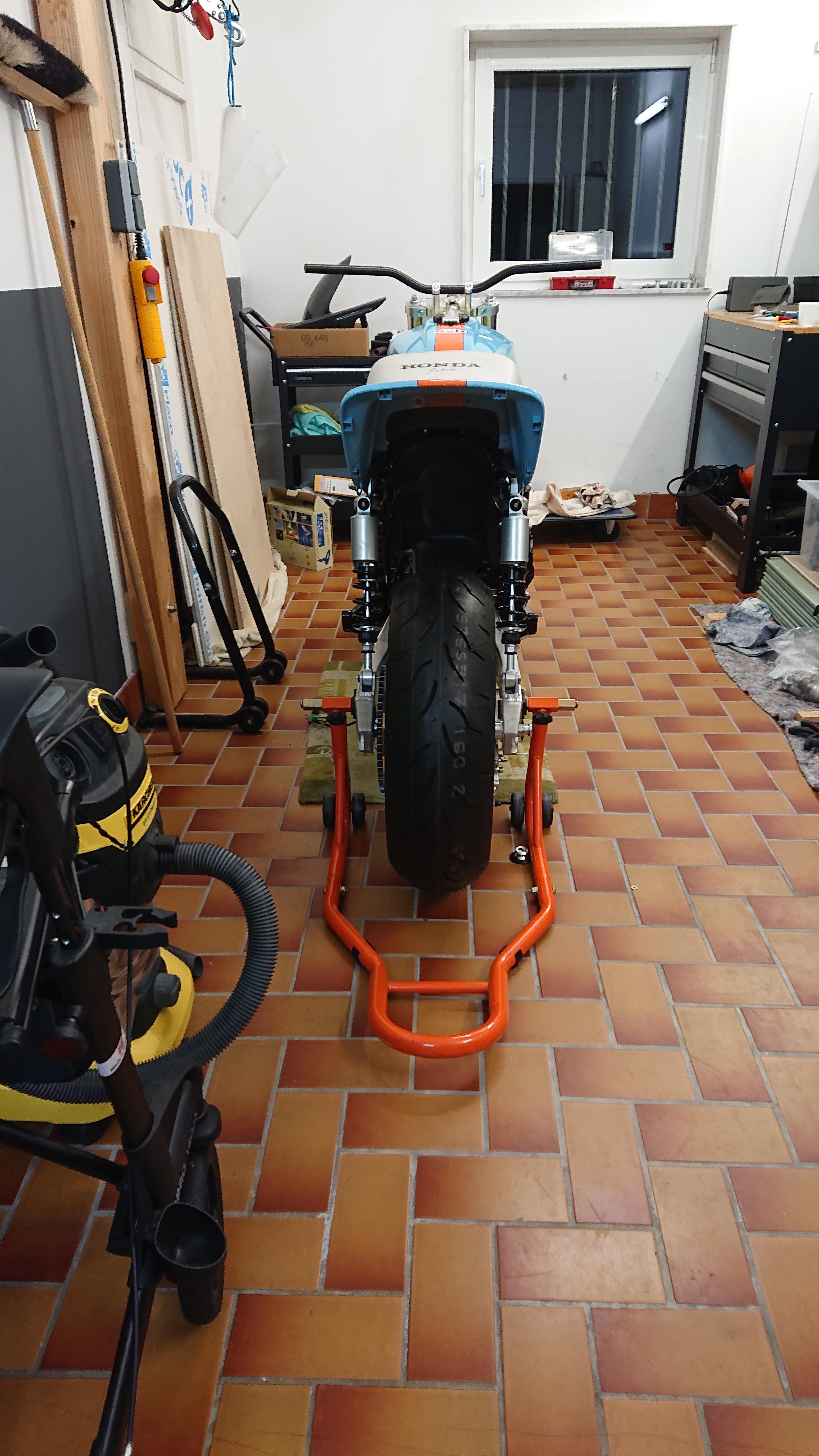

triplehead Geschrieben 27. Februar 2024 report Geschrieben 27. Februar 2024 Die Federbeine sind nach dem Ausdistanzieren parallel? Auf der Rückansicht weiter oben schaut es so aus, als ob der Abstand an der Schwinge kleiner wäre als oben am Rahmen. Das Kettenrad ist in der Flucht zum Ritzel? Zitieren
chris-x Geschrieben 28. Februar 2024 Autor report Geschrieben 28. Februar 2024 ja, sind sie... laut Messung. Liegt wohl an der Perspektive. Laut Laser (hinten nach vorne & vorne nach hinten) in der Flucht und gerade aufeinander ausgerichtet. ;-) triplehead reagierte darauf 1 Zitieren
