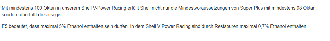

BrianT509 Geschrieben 24. März 2024 report Geschrieben 24. März 2024 Moin, ist im V-Power 100 Oktan Ethanol drin??? wie ist das mit den normalen Super E5, 95 oder 98 Okran? Merci Brian Zitieren
East Geschrieben 24. März 2024 report Geschrieben 24. März 2024 Im V-Power sind maximal 5% drin Wie bei den anderen Benzinsorten auch, ausser halt im E10 Zitieren

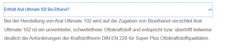

Gast Geschrieben 24. März 2024 report Geschrieben 24. März 2024 Im Aral Ultimate 102 soll angeblich kein Ethanol drin sein. Zitieren
rocco216 Geschrieben 24. März 2024 report Geschrieben 24. März 2024 vor 3 Stunden schrieb East: Im V-Power sind maximal 5% drin Nein stimmt so nicht siehe hier Quelle Shell Website : Zitieren
rocco216 Geschrieben 24. März 2024 report Geschrieben 24. März 2024 vor 2 Stunden schrieb Professor: Im Aral Ultimate 102 soll angeblich kein Ethanol drin sein. Da hast Du Recht , hier von der Aral Website : Zitieren
