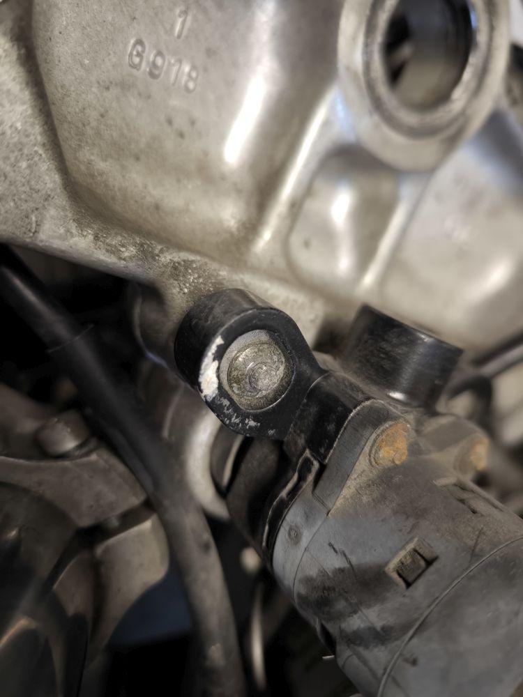

sixbanger Geschrieben 7. März 2024 report Geschrieben 7. März 2024 Moin! Habe heute die alte Gabelbrücke abgebaut. Das Zündschloss ist mit speziellen Schrauben befestigt. Bevor ich denen nun mit Zange und Flex zuleibe rücke, gibt es da ein Spezialwerkzeug, dass ich ausleihen könnte oder einen anderen Trick? LG, Andi Zitieren
Atlan Geschrieben 7. März 2024 report Geschrieben 7. März 2024 Das sind Abreißschrauben, die soll man nicht wieder lösen (können). Ausbohren und mit neuen Schrauben wieder anschrauben. Zitieren
Jochen ! Geschrieben 7. März 2024 report Geschrieben 7. März 2024 (bearbeitet) Moin Obere Gabelbrücke ausbauen, die Stümpfe mittels Hammer und Kreuzmeißel mit Schlitzen versehen, mit dem Schraubendreher die Reste ausdrehen. Gruss, Jochen ! Bearbeitet 7. März 2024 von Jochen ! Zitieren
sixbanger Geschrieben 7. März 2024 Autor report Geschrieben 7. März 2024 Oki, danke euch! Werde wohl den Weg von Jochen gehen, nur werde ich den Schlitz mittels Dremel-Trennscheibe einbringen. Habe keinen Meißel in dieser Größe. Oder eine Messerklinge zwischen Gabelbrücke und Zündschlossgehäuse treiben, sodass die Schraubenköpfe Abgesprengt werden? LG, Andi Zitieren
Hühnermörder Geschrieben 7. März 2024 report Geschrieben 7. März 2024 Ich bohr die immer kurz an und hämmer vorsichtig nen entsprechenden Torx (bit) hinein. Die Schrauben lassen sich meist gut lösen. Zitieren
schmidei Geschrieben 7. März 2024 report Geschrieben 7. März 2024 vor 14 Minuten schrieb sixbanger: Oki, danke euch! Werde wohl den Weg von Jochen gehen, nur werde ich den Schlitz mittels Dremel-Trennscheibe einbringen. Habe keinen Meißel in dieser Größe. Oder eine Messerklinge zwischen Gabelbrücke und Zündschlossgehäuse treiben, sodass die Schraubenköpfe Abgesprengt werden? LG, Andi Das mit Dremel und nem Schlitzschraubendreher ist der beste Weg und ich habe so schon etliche dieser Schrauben gelöst. Zitieren
Jochen ! Geschrieben 7. März 2024 report Geschrieben 7. März 2024 Viele Wege führen nach Rom. Letztendlich jedoch die meisten daran vorbei. Funktioniert so oder so, Hammer und Meißel lösen die Spannung aus dem Gewinde, wenn es anders geht, um so besser. . Zitieren
sixbanger Geschrieben 8. März 2024 Autor report Geschrieben 8. März 2024 Ich kaufe ein Ü und löse auf: Letztlich war selbst für die kleine Dremel Trennscheibe zu wenig Platz. Ich habe mit einem Zentrierbohrer ein kleines Löchlein, nichtmal besonders mittig, in die Schraubenköpfchen gebohrt und den Linksausdreher benutzt. Die schrauben fielen mir fast schon entgegen. Scheinen sinnigerweise gerade mal mit > 1 Nm befestigt gewesen zu sein. Aber Jochen hat schon Recht. Bei alten Schraubverbindungen hilft oft ein Schlag auf den Kopf. Wird gerne auch bei Schrauben von Schwimmerkammern genommen - ich weiß, hier werden einige fragen, was sind denn Schwimmerkammern... Schönes Wochenende allen Jochen ! und joe8353 reagierten darauf 2 Zitieren
