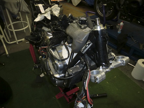

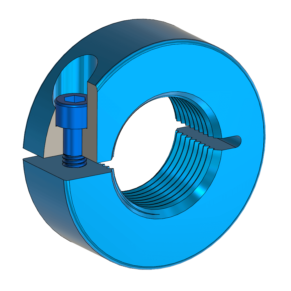

Jochen ! Geschrieben 11. März 2024 report Geschrieben 11. März 2024 Moin Die ersten Serien hatten ein Stellringmutter. Bequemer gehts kaum. Leider habe ich keine Bezugsquelle … Hier hatte ich die obere Mutter nur als Distanz montiert, nicht zum kontern. . Zitieren

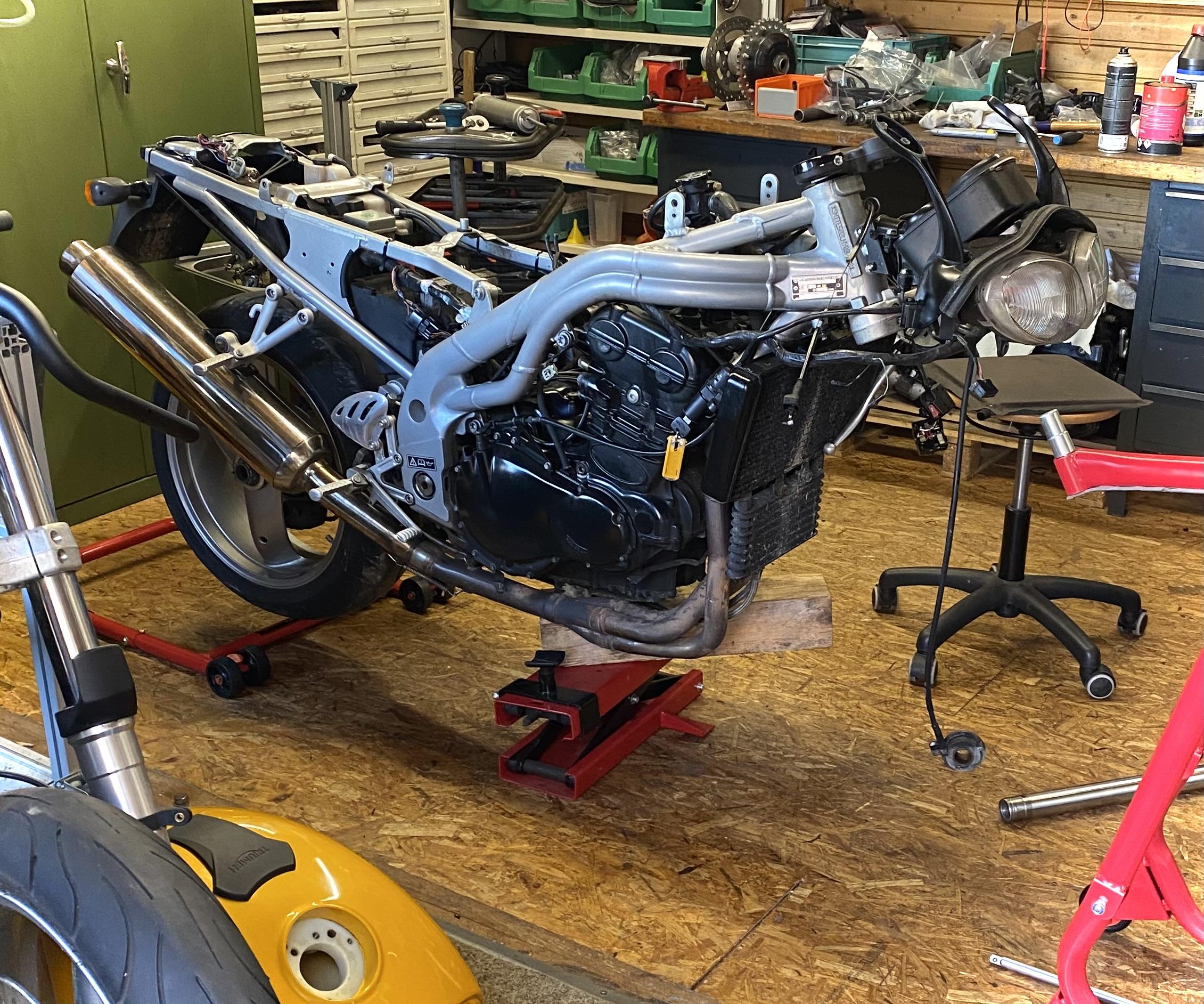

Hühnermörder Geschrieben 20. April 2025 report Geschrieben 20. April 2025 (bearbeitet) Am 19.4.2025 um 10:31 schrieb Maxt509: Gibt es da eigentlich allgemein eine Anleitung dazu? Hab wg Gabelservice heute das untere Lager gesäubert und frisch geschmiert. Zum Zusammenbau ein Gabelrohr für die Flucht rein. Klemmschraube der oberen Brücke nur leicht gegenziehen. Auf Linksanschlag, Einstellmutter mit o.g. 36er Fahrradschlüssel gegenhalten und Zentralmutter mit 40Nm festziehen. Standrohr raus und fühlen ob schön leichtgängig. Wenn es gnuckst oder klappert wieder lösen und Einstellmutter entsprechend korrigieren und von vorne. Bearbeitet 20. April 2025 von Hühnermörder tgessner reagierte darauf 1 Zitieren
