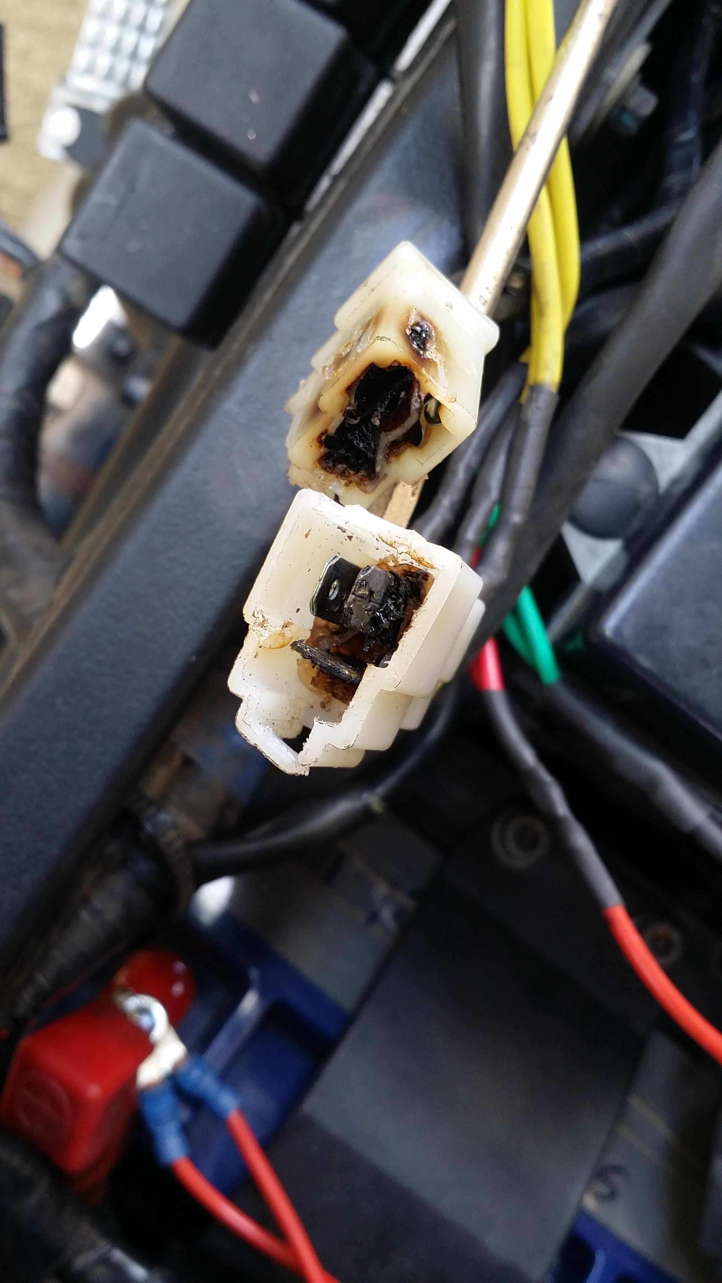

Und eine Sache,  die bei späteren Modellen gern zum Problem wurde, sind die Stecker vom Laderegler und dem Sicherungskasten. Die sind gern vergammelt, abgeraucht und haben dann Lima oder Ladereglung in Mitleidenschaft gezogen.
Sieht dann so aus....
Batteriepole fest? Ansonsten, ja, Ständerschalter wäre möglich, oder Leerlaufschalter. Hatte beides schon als Problem mit ähnlichen Symtomen.
Ok, hergebrannt....:biggrin:
