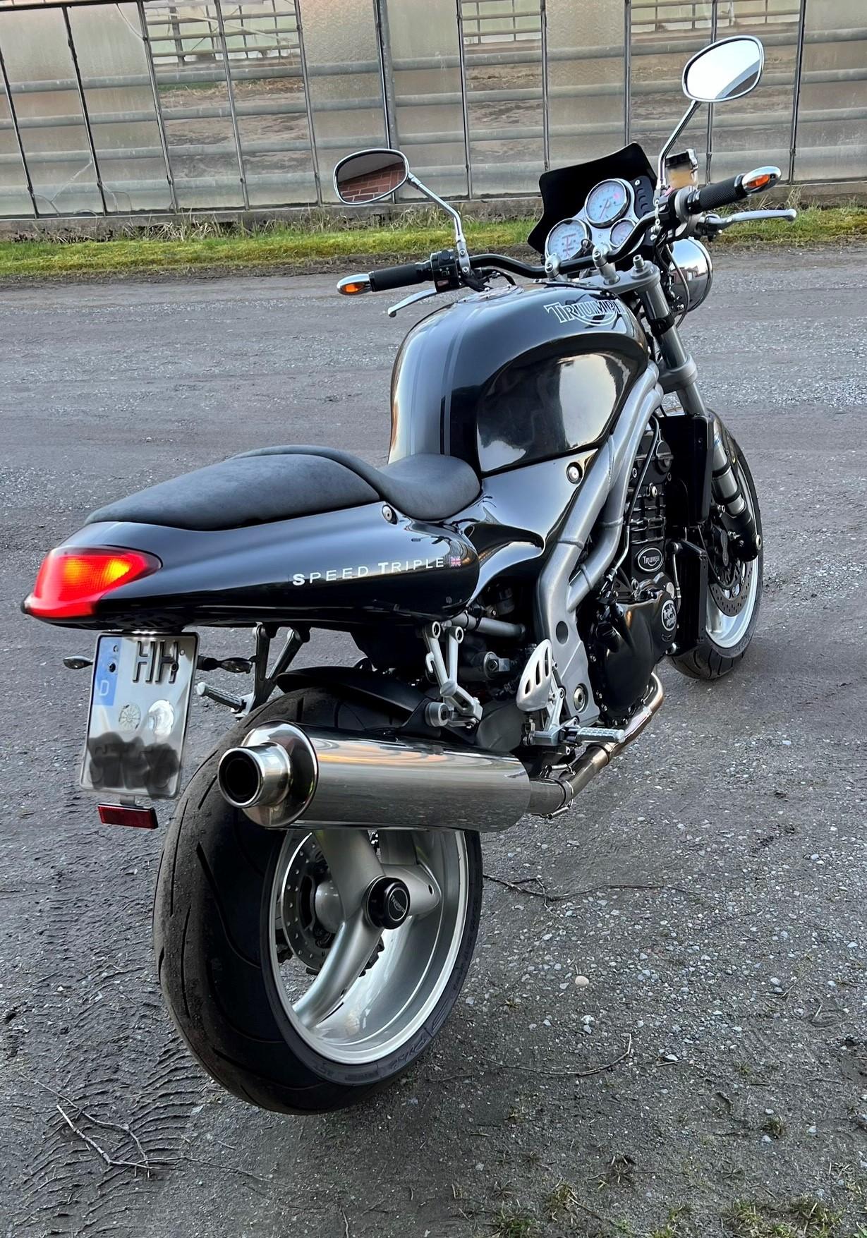

Ich habe in meinem Fuhrpark eine sehr schöne T509 in nahezu originalem Zustand.
Am Sonntag hat die Gute auf einer kleinen Ausfahrt plötzlich massiv gebockt und ist dann abgestorben. (Zum Glück unmittelbar vor der Einfahrt auf eine Tankstelle)
Ich rief meine Frau an, damit sie mit Starthilfekabel kommt und mich abholt.
Auf dem Heimweg lief die Maschine relativ "hart". Sie zog zwar, ballerte aber im Schiebebetrieb wie nichts gutes.
Dies war dann der Anlass, eine schwere Entscheidung zu fällen, die schon am Horizon wartete. Sie wird jetzt verkauft!
Dies möchte ich aber vernünftig und mit gutem Gewissen machen. Dazu sollte die Motorkontrollleuchte auch nach dem Start erlöschen und die Maschine soll vernünftig laufen.

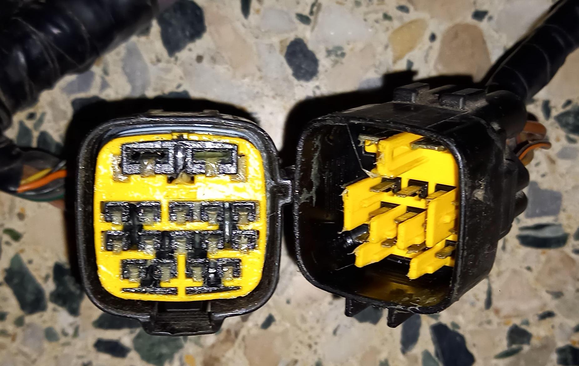

Massen-Sammel-Kontaktleiste? Keine Spannung auf der ECU?
Schau mal im dicken Stecker hinter der (in fahrtrichtung gesehen) Tankplatte.
Dort hatte ich Probleme mit einem Kontakt und hatte mal bei meiner Speedy die Verbindung zu Tune ECU verhindert.
