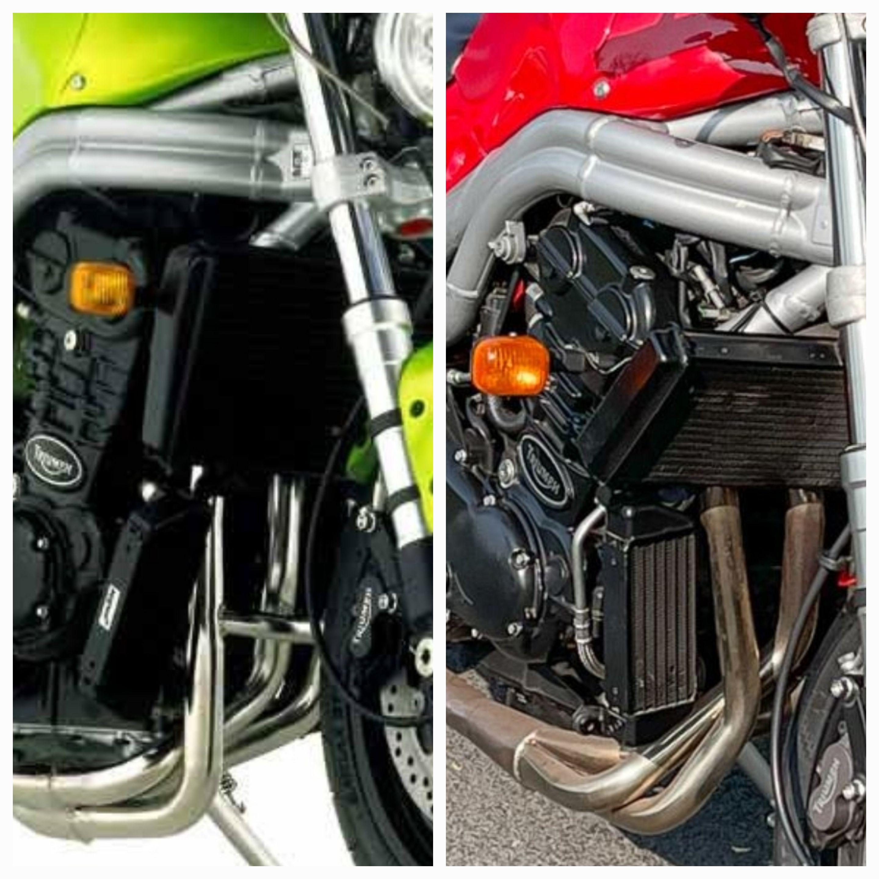

Kaleu Geschrieben 21. März 2024 report Geschrieben 21. März 2024 Moin. Worin unterscheiden sich die Kühler und sind sie plug and play untereinander austauschbar? Gruß Kaleu Zitieren
Magic Footprince Geschrieben 21. März 2024 report Geschrieben 21. März 2024 Die Anschlüsse sollten gleich sein. Der 885ccm ist nicht so hoch. Breite müsste auch gleich sein. Kühlerlüfter und weis ich leider nicht. Zitieren
Heiko Geschrieben 21. März 2024 report Geschrieben 21. März 2024 (bearbeitet) Der Wechsel ist bei mir auch schon zu lange her - ich weiss nur noch das es seit dem nicht mehr zu Hitzeproblemen gekommen ist! Grund zum Tausch war bei mir ein Rutscher.....! Wenn du aber die Blinker weiter am Kühler haben möchtest - der Daytona-Kühler hat (zumindest bei mir) keine Aufnahmen dafür! Lüfter war an meinen AT dran und ich habe ihn so verbaut - aber durch die unterschiedliche Grösse wird zumindest der Lüfterhalter nicht passen! Bearbeitet 21. März 2024 von Heiko Zitieren

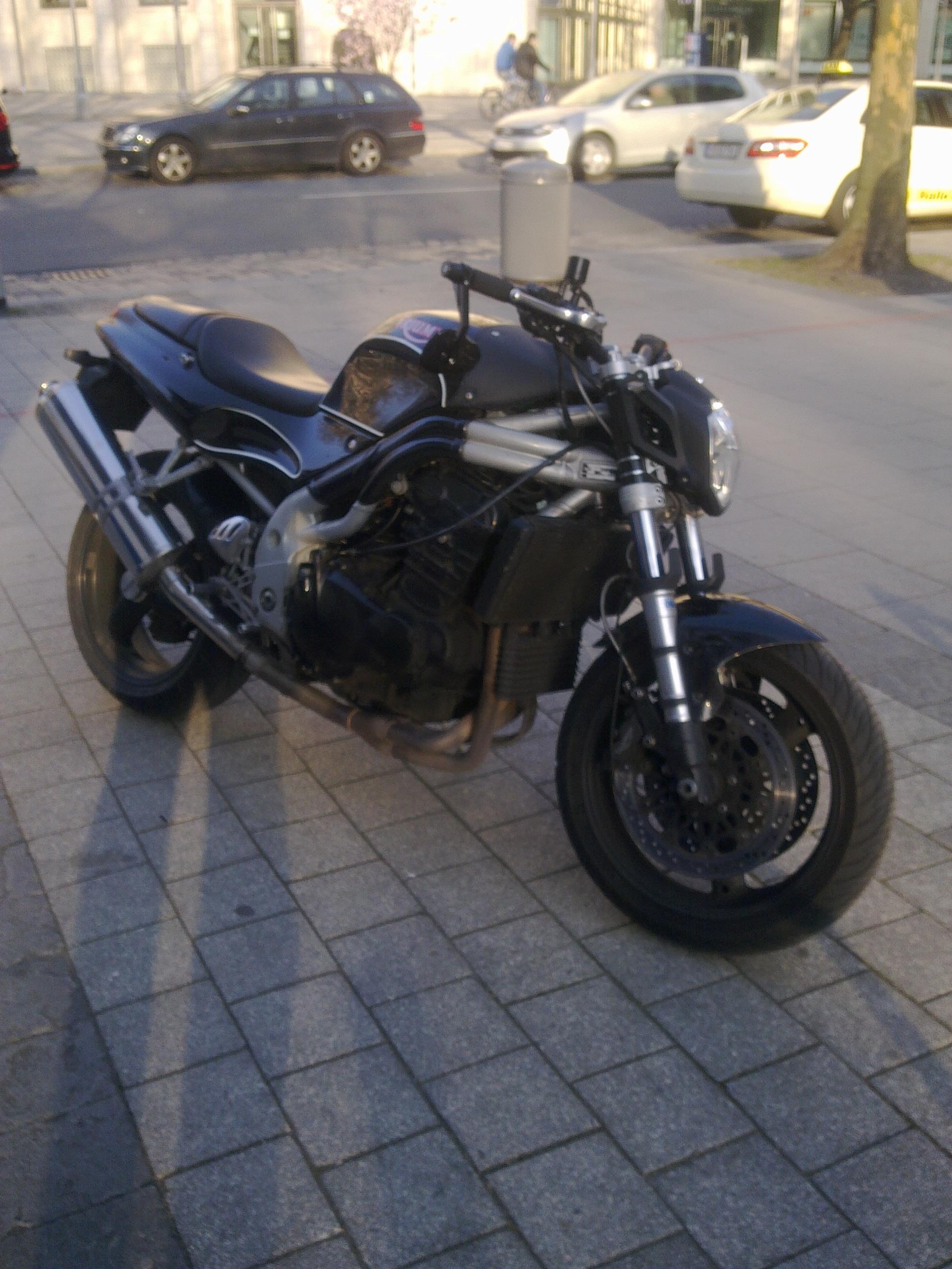

Despo Geschrieben 24. März 2024 report Geschrieben 24. März 2024 Aus der Erinnerung und daher ohne 100%ige Gewähr: Der Wasserkühler der Daytona ist breiter, als der von der Speedy. Sieht dann (gewollt) interessant aus, sobald man aus einer Daytona eine Speedy gemacht hat. Dafür dann nie ein Hitzeproblem trotz einiger Dinge am und im Motor gehabt: Zitieren
triplehead Geschrieben 24. März 2024 report Geschrieben 24. März 2024 Ich habe es so in Erinnerung, dass der 885er Kühler weniger hoch, dafür aber etwas breiter als der 955 Speedy-Kühler ist. Jedenfalls stehen die vorderen Blinker deutlich weiter ab. Daytona mag noch etwas grösser sein, ich weiss es nicht genau. Zitieren
