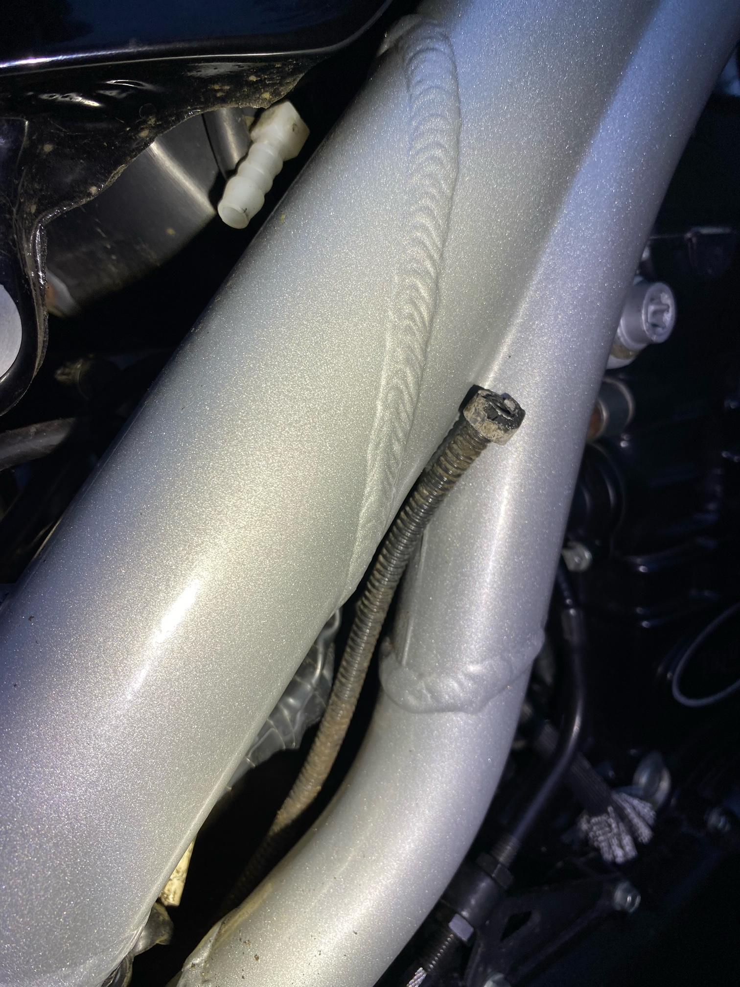

der Schlauch, der am einen Ende im Steuergerät steckt, ist am anderen Ende porös und sicherlich nicht an seinem vorgesehen Platz (siehe folgendes Bild). Gehört der an den weißen Anschluss?

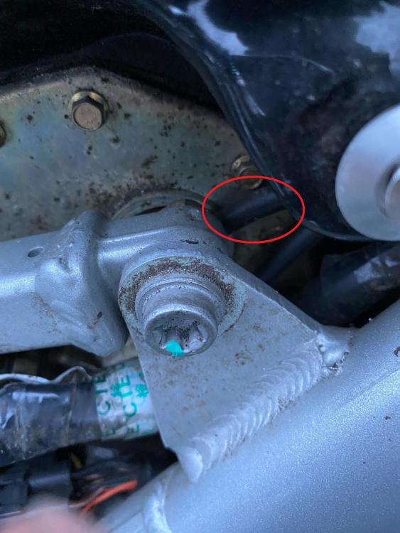

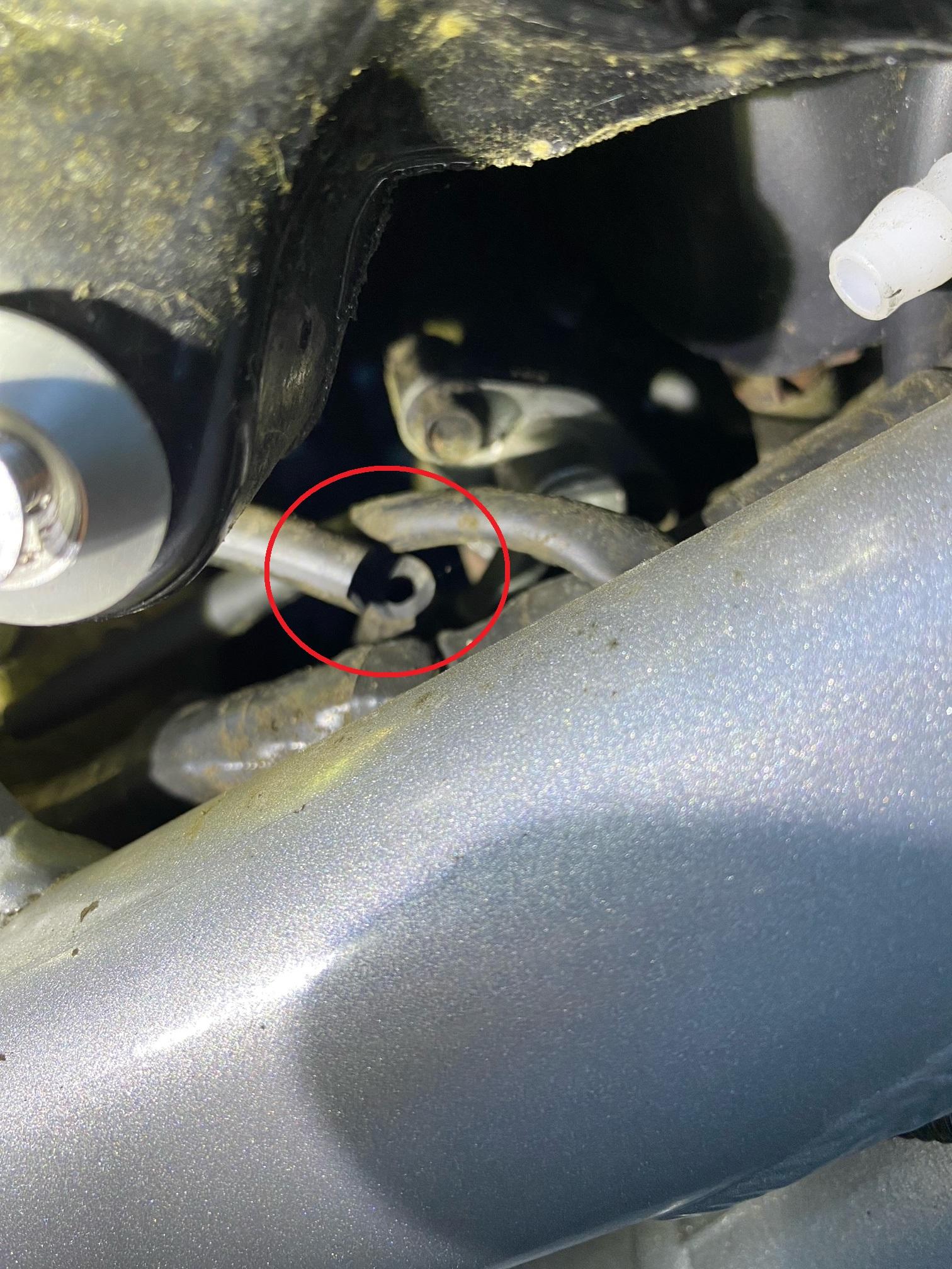

Außerdem habe ich einen Schlauch gefunden der mit Airbox und Tank verbunden ist und gerissen ist. Die Bilder sind leider nicht so richtig gut geworden, merke ich gerade.
Kann mit trotzdem jemand sagen, was für ein Schlauch das ist?

Der geriffelte kommt von der ECU und geht an die Airbox. Der ist wichtig. Ist Quasi ein Luftmassenmesser. Der andere geht vom Druckregler an die Airbox, den kannst du auch weglassen.

er kommt aus der Ecu und geht rechts, über der Drosselklappe in die Airbox
Ist das der weiße Anschluss auf dem ersten Bild?
Und wenn nicht, wofür ist der gedacht?

Genau, da gehört er dran. An dem Wellschlauch gehört am ende aber noch eine Gummi Tülle. Die fehlt bei dir schon. Neu wirst du denn auch nicht mehr bekommen. Alternativ gibt es spezielle Unterdruckschläuche. Aber da weiß tgesser besser wo es die gibt und was du brauchst.
