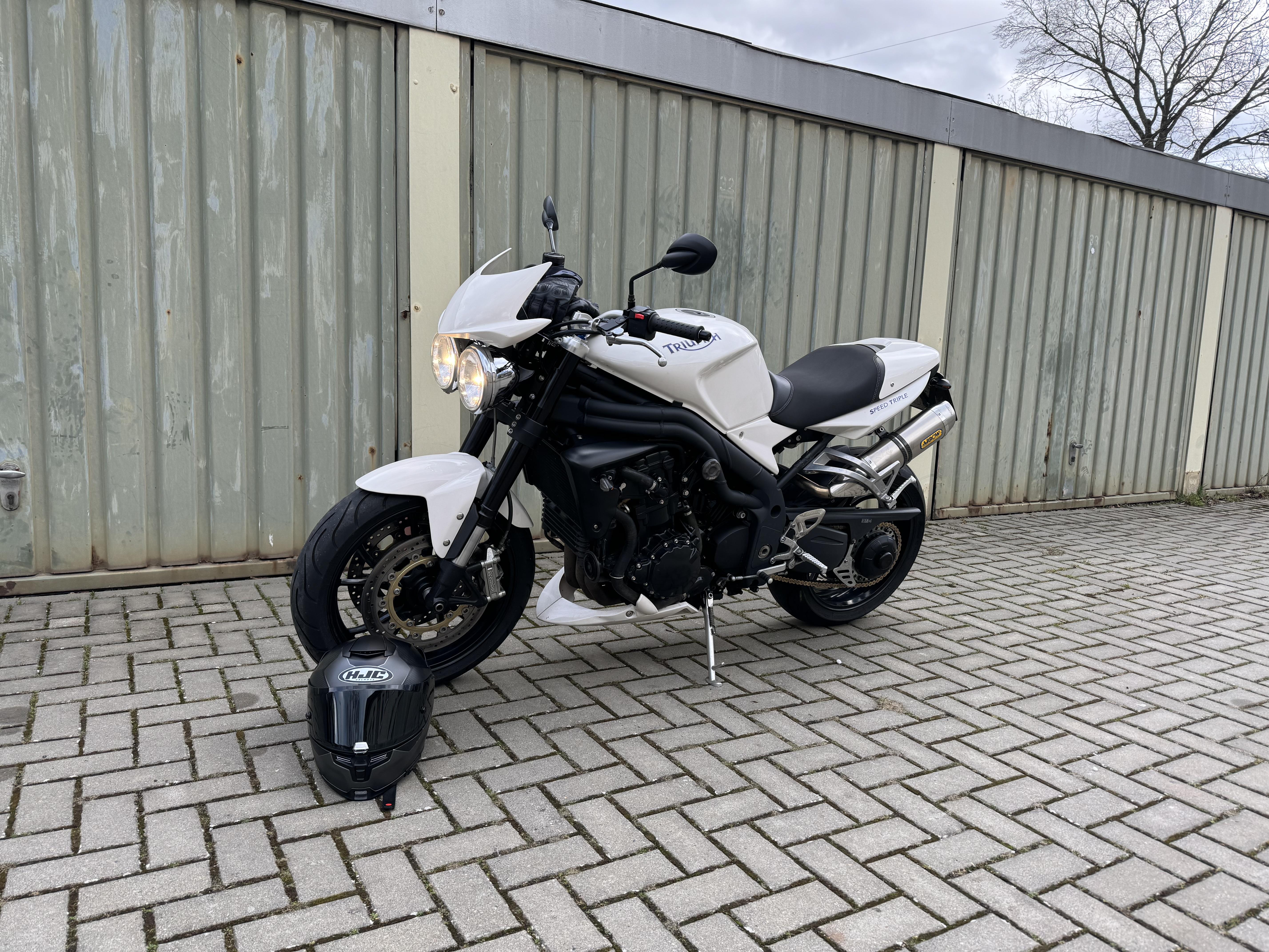

bin seit diesem Jahr glücklicher Besitzer einer Speedy aus dem Jahre 2008. Mir gefällt das Bike super, möchte lediglich paar Dinge am optischen verändern. Da würde ich gerne die zwei Arrow Endtöpfe gegen einen von MIVV tauschen. Mir gefällt die Optik da besser. Glaube der genaue Name ist der MIVV GP. Nun habe ich hier viel übers Mapping gelesen. Gibt es ein original Mapping von Triumph das gut zum MIVV passt? Also so dass mir der freundliche Triumph Händler in meiner Nähe mir das aufspielen kann? Oder gibt es hier jemanden im Raum Braunschweig der gerne helfen möchte? Oder kann ich das aktuelle Mapping drauf lassen? Wäre über Antworten sehr dankbar :)
