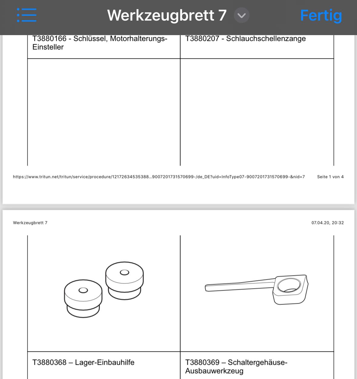

Tins Geschrieben 11. April 2024 report Geschrieben 11. April 2024 Dafür braucht man „spezielles“ Werkzeug. Das habe ich mal von meinem Vater aus dem 3d Drucker bekommen. Ist eigentlich nur ein ca 3mm breites Plättchen was nach hinten Keilförmig dicker wird. Vielleicht finde ich die Datei noch Zitieren

Tins Geschrieben 11. April 2024 report Geschrieben 11. April 2024 Ja genau, man entriegelt damit eine innenliegende Rastnase und kann dann die Einheit in zwei Teilen abbauen Zitieren

Amerigo Geschrieben 12. April 2024 report Geschrieben 12. April 2024 (bearbeitet) 18 minutes ago, Larsman_666 said: Das Werkzeug gibt es natürlich nicht zu kaufen https://www.triumph-teileshop.de/p36768-Switch-Housing-Tool https://www.ersatzteile-triumph.de/triumph-motorrad/zuordnung_der_ersatzteile/T3880369 https://www.worldoftriumph.com/products/t3880369 https://www.triumphworld.de/product_info.php?products_id=205378 20 EUR Tipp: Teilenummer googeln, das findet man eigentlich immer. Gruss Amerigo Bearbeitet 12. April 2024 von Amerigo Frank reagierte darauf 1 Zitieren

Tins Geschrieben 12. April 2024 report Geschrieben 12. April 2024 Bin erst am Sonntag wieder zuhause, dann schaue ich ob ich die stl noch habe Larsman_666 reagierte darauf 1 Zitieren
Larsman_666 Geschrieben 12. April 2024 Autor report Geschrieben 12. April 2024 vor 5 Stunden schrieb Amerigo: https://www.triumph-teileshop.de/p36768-Switch-Housing-Tool https://www.ersatzteile-triumph.de/triumph-motorrad/zuordnung_der_ersatzteile/T3880369 https://www.worldoftriumph.com/products/t3880369 https://www.triumphworld.de/product_info.php?products_id=205378 20 EUR Tipp: Teilenummer googeln, das findet man eigentlich immer. Gruss Amerigo Die Seiten hab ich auch gefunden, da ist aber nix sofort lieferbar, wird erst in UK bestellt und das dauert erfahrungsgemäß etwas. Ausserdem finde ich den Preis für so einen Pinöppel aus Kunststoff unverschämt. Dann schaue ich mal was die Werkstatt so hergibt. Danke schon mal für die vielen Ideen Zitieren
Tins Geschrieben 12. April 2024 report Geschrieben 12. April 2024 Kann dir den gegen Kostenbeitrag gerne drucken falls die stl noch da ist Zitieren
Larsman_666 Geschrieben 12. April 2024 Autor report Geschrieben 12. April 2024 vor 41 Minuten schrieb Tins: Kann dir den gegen Kostenbeitrag gerne drucken falls die stl noch da ist Das Angebot würde ich gerne annehmen. Melde dich doch einfach, wenn du mehr weisst. Danke schon mal! Zitieren

Tins Geschrieben 14. April 2024 report Geschrieben 14. April 2024 Hab die Datei gefunden. Bei Interesse meld dich per PN Zitieren
